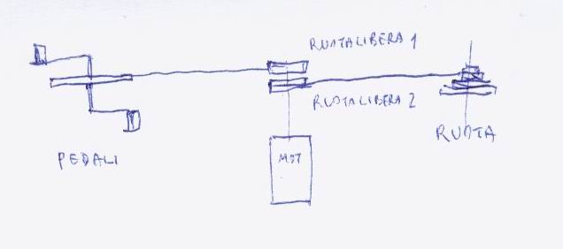

Inserito il - 25/11/2007 : 17:59:29  Mostra Profilo Invia a pixbuster un Messaggio Privato  Rispondi Quotando
Ciao e benventuto, Linuxianox
Quello che hai in mente è una cosa di questo tipo?
11,61 KB
Se è così non mi sembra che possa funzionare correttamente
Il kit (così come viene fornito)mi sembra che abbia due ruote libere: una sulla corona (per connsentire alla corona e alla catena di girare a pedali fermi) e una sul pignone attaccato al motore (per consentire di pedalare a motore spento) .... e in più c'è la terza ruota libera sul pacco pignoni posteriori per consentire di marciare in discesa con pedali fermi e motore spento

Esatto! La cosa che ho in mente è proprio quella! Purtroppo non sò come postare le immagini che ho sul pc per questo non ne avevo messa una. Comunque sò che il kit di serie funziona cosi come hai descritto tu, ma io se non "metto mani" non mi diverto abbastanza! Per questo io mi chiedevo se il pignone del planetario del motore fosse abbastanza lungo da permettere il montaggio di una seconda ruota dentata libera identica a quella già montata sul motore (in realtà ne basterebbe anche una libera collegata alla corona dei pedali e una fissa collegata alla ruota posteriore). Ah dimenticavo! Bisogna invertire l'alimentazione del motore! Deve girare in senso orario affinchè funzioni tutto correttamente. L'unico problema è appunto la lunghezza del pignone del planetario. Che ve ne pare?

Inserito il - 26/11/2007 : 17:02:09  Mostra Profilo Invia a pixbuster un Messaggio Privato  Rispondi Quotando
Aspetta Linuxianox: ragioniamo un attimo sulle due ruote libere coassiali al motore
Esaminiamo la "ruota libera 2" (che deve essere montata al rovescio rispetto al normale montaggio di una ruota libera)
Se il motore è fermo e la bici è in movimento (diciamo che siamo in discesa) la ruota libera 2 non è necessaria perchè interviene quella del pacco pignoni posteriore (perciò la catena non gira) ma comunque tutto funziona bene
Se accendiamo il motore, la ruota libera 2 si "aggancia" e facciamo girare la catena posteriore, il pacco pignoni e la ruota
E fin qui ci siamo
Adesso guardiamo la ruota libera 1
Quando il motore gira, i pedali possono rimanere fermi o possono essere messi in rotazione per aiutare il motore
E anche questo va bene
Ma il problema nasce quando vogliamo pedalare senza che il motore giri
In questo caso, pedalando, faccio ruotare l'asse del motore, con relativi ingranaggi che porterebbero in rotazione il motore
creandomi un forte attrito e forse anche danneggiandosi
Il problema si potrebbe risolvere (ma temo solo in via teorica) mettendo la ruota libera 2 fissata sull'albero motore ma la parte interna della ruota libera 1 dovrebbe essere libera di ruotare sull'asse del motore e attaccata invece alla parte esterna della ruota libera 2 e mi sembra tremendamente complicato
Se non ho capito niente di come vuoi fare tu, dimmelo

Pix hai capito alla perfezione. Il punto è che io, stupidamente, ho capito il funzionamento del planetario ma ne ho ignorato completamente l'esistenza quando ho pensato a questa cosa! Effettivamente una cosa del genere era possibile solo se il planetario non esistesse e le ruote libere fossero calettate direttamente sull'albero del motore e non del planetario, come in questo progetto. Ok ho capito che è una cosa poco fattibile..

Comunque, la cosa più interessante è il sistema di ruota libera alla corona, che ti permette di mettere il motore lì dove lo vediamo.
Non sò quanto sia legale quà da noi, ma se cì metti un PAS che non ti permette di dare gas se non pedali...forse si può.
Il resto è reperibilissimo anche in Italia, visto che i motori non sono hub.
E forse, per provare a fare un kit, è anche meglio.
Senza contare la qualità del prodotto...
Pile a parte, ovviamente...

no, proprio la qualità del prodotto è un po' un'incognita... pare che col cyclone ci siano frequenti problemi, diciamo almeno che al momento non sembra un kit consigliabile a chi inizia... in determinate configurazioni è legale
