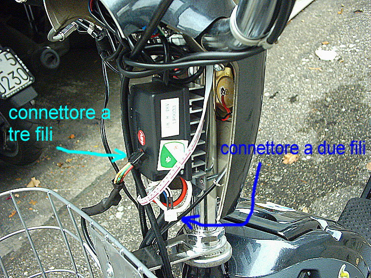

Inserito il - 02/12/2007 : 08:42:26  Mostra Profilo Invia a gigi35 un Messaggio Privato  Rispondi Quotando
rimando una foto della mia centralina con i 5 fili liberi:due bianchi e tre giallo-verde-rosso ,provero' con un pezzetto di filo elettrico a metterli in collegamento tra di loro senza staccarli dai connettori sperando di non giocarmi la bici.
243,62 KB
Inserito il - 02/12/2007 : 12:57:47  Mostra Profilo Invia a gigi35 un Messaggio Privato  Rispondi Quotando
prova effettuata! prima considerazione per arrivare a mettere mani attorno alla centralina bisogna essere dei puffi perche' per modo di dire ci sono mille fili in un centimetro quadrato;per il resto ho scoperto che mettendo in contatto i due fili bianchi la ruota gira pianissimo,ad occhio direi due km/h (ho il contakm sulla ruota davanti quella non motorizzata) nelle altre prove non succedeva niente ma ho scoperto cosa sono quei tre fili messi insieme:sono quelli della pedalata assistita,ben nascosto in alto ho visto un connettore,ho inserito quello dei tre fili ed il motore andava solo se pedalavi,io da quando l'ho comprata avevo fatto mettere subito la bici "a motorino"e per me e' stata un esperienza nuova vedere che la bici va solo se pedali,anzi a dir la verita' se fai finta di pedalare perche' in pratica sui pedali ci fai uno sforzo solo quando parti dopodiche' va a motorino senza sforzo ma solo se giri anche lentamente i pedali,comunque l'ho subito rimessa come prima perche' ho visto che e' una cosa del tutto inutile,sulla centralina ho questi numeri che ho cercato su internet ma non ho trovato niente,se qualcuno sa che cosa vogliono dire lo ringrazio anticipatamente: dk-8 48v lf0033
