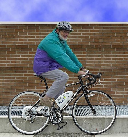

Anche io sono fautore della velocità ma già viaggiare a 35km/h in bici ritengo
sia una velocità di crocera piu' che sufficiente in uno spostamento casa lavoro
e poi tieni conto che se vuoi andare a quelle velocità ci devi mettere molto anche di tuo
e quindi cosa vuoi fare , arrivare tutto sudato al lavoro? non parliamo poi di andare a 50-60km/h! con una massa di 95 kg x 1,85 di altezza, minimo ci vorrebe un motore da 700Watt ! se non 1000Watt e qui stiamo parlando di un motorino e non certo una pedelec
non penso che nemmeno questa possa soddisfare le tue mire,vero PIX?

Se consideri invece una bici da corsa, con meccanica buona e aerodinamica efficiente, con un peso di 75kg di ciclista+bici si ha:
30 km/h 100W
40 km/h 220W
50 km/h 420W
Anche con le litio, vedo il parametro "autonomia" molto critico
