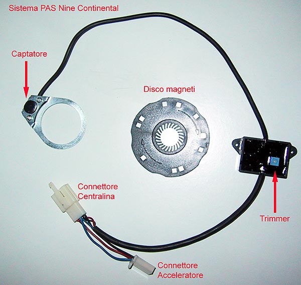

Andando a riguardare le istruzioni di montagggio sul sito dell'asvea mi è sorto un tremendo dubbio la faccia della parte fissa del PAS che si interfaccia con quella ruotante è quella metallica o quella sporgente con il cavo???????
dovrebbe essere quella con la sporgenza, se posti una foto è meglio
qui sotto per intenderci è quello del nine

Grazie per le foto che confermano in modo inequivocabile la dormita che ho fatto nel montaggio del PAS. Ora funziona tutto. A presto e un caloroso grazie a tutti.
