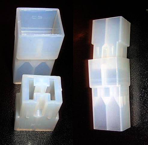

Come idea e' simile ad un RCA ma e' piu' grande, sono scettico si possa trovare il corrispondente. La prima cosa che ho fatto e' stato tagliarlo via e sostituirlo con un blocchetto a due vie, contatti di passo 6,35 - in pratica sono i faston. L'innesto e' obbligato e non si possono fare errori e nei gusci si mette appunto la coppia di faston maschio-femmina
