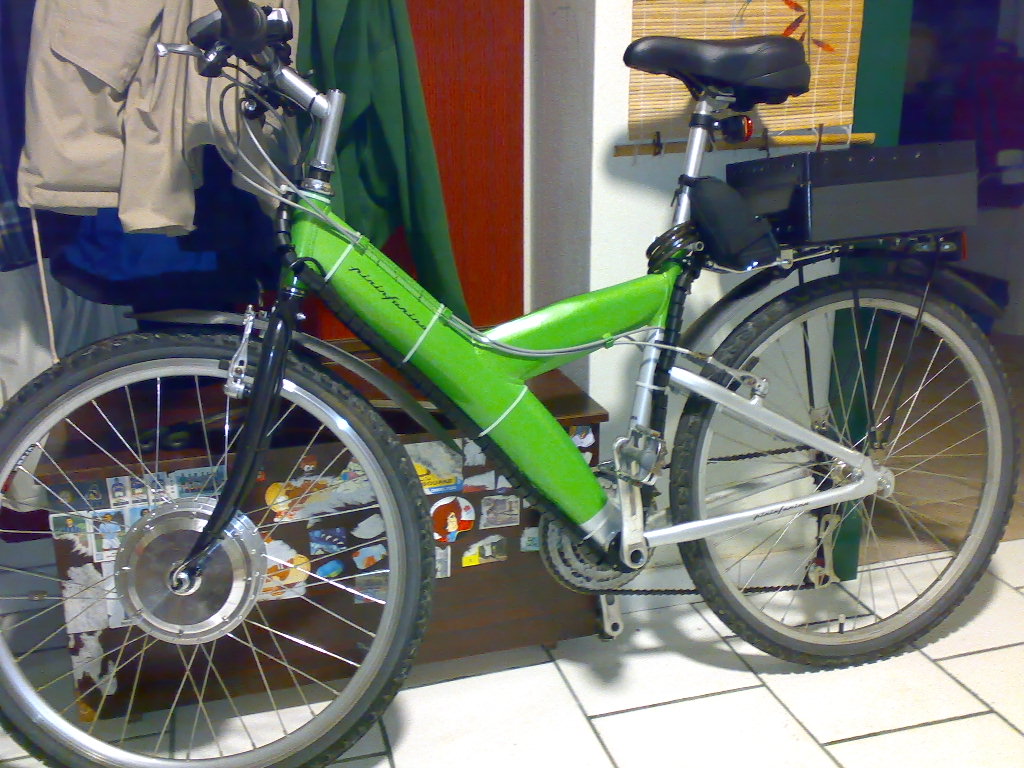

....personalmente mi sembra esagerata la potenza su quel tipo di bici e mi associo a quello che ha detto pixbuster in merito alla resistenza meccanica delle bici.
Lo dico perchè anche io ho la pinfarina appena elettrificata....ed ancora stò molto attento a tener d'occhio ad ogni uscita il telaio; il telaio è di alluminio e sinceramente non mi fido molto ancora del mio kit e batterie (4 piombo da 9Ah...per circa 10,5 Kg..) messi su questa bici, originariamente ha un peso piuma.
Ps: una delle prime cose che si rompe su quella bici è la corona dei rapporti posteriore..(made in taiwan..e non è shimano...ma solo il cambio..); a me mi si è rotta pedalando su una leggera salita...ho perso metà di una corona posteriore....
E' tanto per avvisarti di cambiarla...se hai intenzione di installare un motorone di quella potenza!!

Jonathan ha scritto:
..ncora stò molto attento a tener d'occhio ad ogni uscita il telaio; il telaio è di alluminio e sinceramente non mi fido molto ancora del mio kit e batterie (4 piombo da 9Ah...per circa 10,5 Kg..) messi su questa bici, originariamente ha un peso piuma.
A me risulta che le tue batterie in firma pesano quasi 3 kg ciascuna... per quattro, fanno quasi 12 kg... o no?
Ma volelo chiederti: si sente molto il peso delle batterie messe nel portapacchi posteriore? Si sbilancia la bici? Io le mie tre le ho messe al centro del telaio.

Jonathan
1062 Messaggi
Inserito il - 09/08/2008 : 13:28:12  Mostra Profilo Invia a Jonathan un Messaggio Privato  Rispondi Quotando
...sulla carta 2,9 Kg...poi pesate erano sui 2,7-2,8Kg.
La soluzione, per altro obbligata (non ho il tubo centrale...la così detta stanga...) di mettere le batterie sul portapacchi posteriore è dovuta al fatto che ho messo tutto nella scatola in modo da non aver fili/centralina in giro per la bici.
Il peso, quando si va avanti, non sbilancia la bici nel complesso; lo si sente quando sei sceso dalla bici e la traini a mano per posteggiarla...in quel caso, senti che il peso dietro, se cerchi magari di piegare la bici su un lato per evitare qualcosa o fare una manovra stretta, tende a sbilanciare la bici....non so se mi sono spiegato.
Avevo pensato anche io la soluzione delle borse laterali in modo da abassare il baricento generale della bici.....ma si deve fare una borsa con attacchi al telaio su misura in modo che le batterie non si spostino nelle borse con le buche o curve...
Per ora mi diverto in questa configurazione e con queste batterie.....poi l'ideale sarebbe comprare un bel pacco LiFePO4 da 10Ah...molto più leggero in modo da dimezzare il peso, e quindi anche il problema....appena scendono di prezzo.
