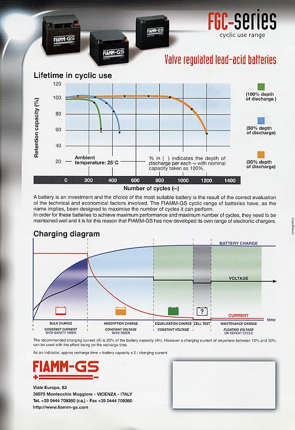

Notate, nei grafici, quanto male gli fà scaricarsi del tutto.
Le Pb sono piuttosto delicate, rispetto a NiCd e a NiMh.

quel grafico mi lascia perplesso
Per fare il conto esatto bisognerebbe fare l'integrale delle curve
Per evitare di farlo, le analizzo solo fino a quando la batteria comincia a degradare (diciamo che rende il 95% della capacità iniziale)
Allora : dal grafico risulta che
se prosciugo sempre completamente la batteria, mi fa 200 cicli
se mi fermo al 50%, me ne fa 330
se mi freno al 30%, ne faccio 1000
ma facciamo il conto in amperora (per comodità considero che la batteria sia da 10Ah, ma il risultato non cambia con altri valori)
se prosciugo ho: 200 cicli x 10Ah = 2000 Ah che posso dare al motore in tutta la vita della batteria
al 50% si ottiene: 330 cicli x (10Ah / 2) = 1650 Ah (ho diviso per due perchè ad ogni ciclo prelevo solo metà della capacità)
al 30% si ha : 1000 cicli x (10ah / 3,33) = 3000 Ah
con questi risultati il valore al 50% mi sembra completamente sbagliato: vorrebbe dire che scaricando a metà la batteria mi darebbe meno amperora in tutta la sua vita rispetto alla scarica totale ad ogni ciclo
Ma prescindendo da questo dato che secondo me dovrebbe essere intorno a 2500, è comunque è interessante notare che, se scarico poco la batteria posso ottenere un vantaggio di circa una volta e mezza nel totale di amperora che mi fornirà
Non è una differenza pazzesca ma significa che mi dura tre anni invece che due
(sempre che chi la usa non sia il pix che fa spesso giri lunghi e che col 30% non arriverebbe da nessuna parte)

Se la prosciughi, non la prosciughi: usi al max il 75%...

sono d'accordo con pix, nel grafico qualcosa non torna, oltre al fatto che la curva blu supera in altezza (retention) quella arancio nelle prime 200 ricariche..cioè, mi conviene di più scaricarla al 50% che al 30%? Ne dubito..
e poi non si fa riferimento alla corrente di scarica..
io mi sto accingendo a montare il secondo motore sulla mia MTB e prevedo picchi di 20A (crystalyte) + 17A (nine)..
finora ho raggiunto max i 1000W istantanei di consumo, prevedo di avvicinarmi ai 1700W con correnti vicine ai 35A, vuol dire che se sto attento a non scaricare le mie Fiamm oltre il 30% mi dureranno 3 anni??
scusate ma ho dei seri dubbi, anzi, con il 2WD prevedo di "svampare" le batterie nel giro di 3-4 mesi, tanto poi arriveranno le lifepo4 di joffa..vero joffa??? Arrivano no??
