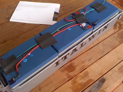

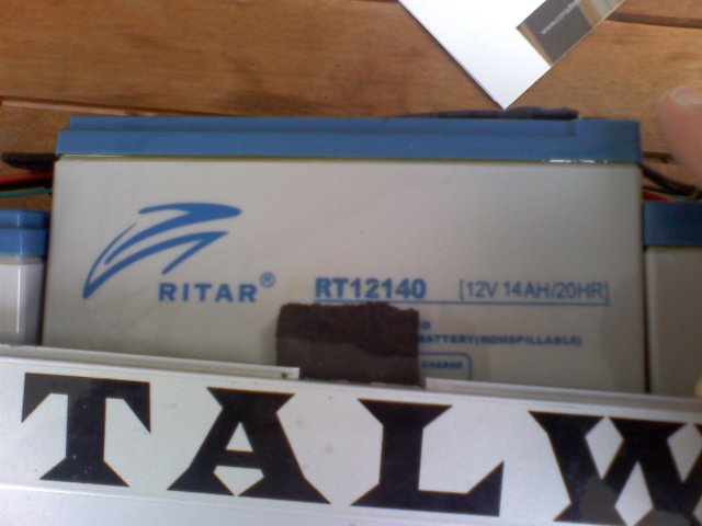

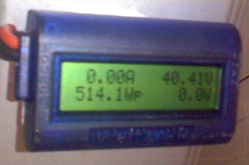

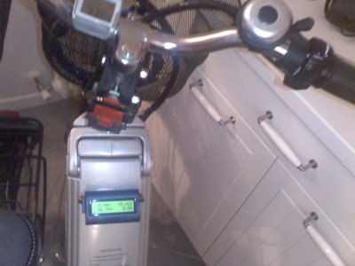

Sono di ritorno da un WE dove ho torturato la mia Italwin installandogli il "Watt's UP" tra batteria e centralina.
Aprendo il pacco batterie ho scoperto che monta tre batterie 12V da ben 14h!
Ho installato il Watt'sup e provando in salita in effetti mi dava 14h per circa 504Watt.
Chiedo a voi luminari: Possibile? Non dovrebbe essere max 250Watt?
14h di batteria sono la norma? Perchè se mi da 500Watt in salita fa sempre pena?. Grazie per l'attenzione

Quasi tutte le bici con motore al mozzo sotto sforzo passano ad assorbire anche 500 W. Ovvio che in quella condizone il motore è sovraccarico, ed il rendimento è penoso, ma è il comportamento normale di queste biciclette.
La potenza a cui ti riferisci è quella nominale continuativa massima, cioè quela mantenibile per un tempo infinito.
Purtroppo le batterie al Piombo degradano rapidamente sotto quel carico, la mia Frisbee fa lo stesso in salita e dopo poco più di un anno di uso le batterie cominciano a calare la loro autonomia.

14Ah è una capacità non rara per le piombo in questo uso, diciamo che è un'evoluzione delle classiche 12Ah e le montano p.e. anche le frisbee
i 500W e passa registrati in salita indicano la cosiddetta potenza di picco: i motori delle nostre bici hanno una potenza di targa, che non deve appunto superare i 250W nominali continui, ma sotto sforzo questa potenza può salire significativamente per brevi periodi
sul perché "fa pena" in salita non so che dirti: i motori al mozzo di potenza legale hanno diversi livelli di efficacia in salita, che dipendono da come sono costruiti ma anche dal peso che portano, dalla pendenza che affrontano e dal contributo che ricevono dal ciclista... diciamo che, specie col pas, si tratta sempre di portarli a una certa velocità minima perché siano in grado di aiutare

ma lo strumento non dovrebbe indicare l'assorbimento di corrente?
il fatto che vengano succhiati un certo numero di ampere perche' il motore
e' sotto sforzo non significa che il motore "eroghi" quella potenza...
se uno blocca un motore elettrico (ad esempio le macchinine di una pista elettrica :) )
l'amperometro segna un consumo considerevole di corrente, maggiore del funzionamento normale
ma il motore eroga 0 watt perche' non gira...
e' come intasare di benzina il motore di una cinquecento: la potenza e' quella che e' anche
se il consumo e' esagerato :)

Per conoscere la potenza erogata dal motore devi conoscerne il rendimento relativo alla velocità che stai considerando. Da fermo il rendimento è sempre 0, a bassi giri il rendimento è basso, e progressivamente si alza man mano che sale di giri fino ad arrivare al regime di massimo rendimento.
Quindi dei tuoi 500 W da fermo ne sfrutterai meno della metà, e a mano a mano sentirai la spinta crescere man mano he il motore gira sempre più veloce.
