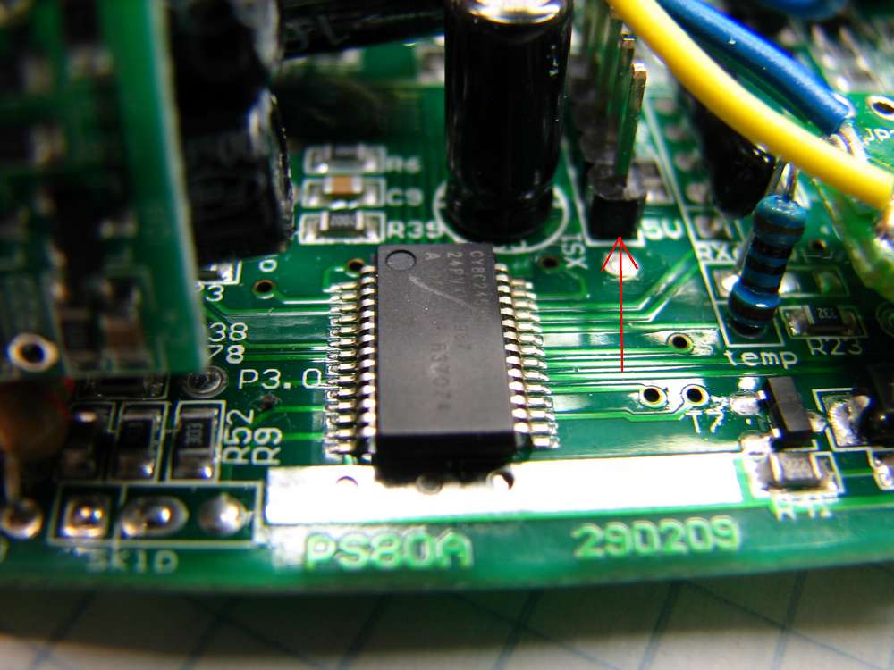

La centralina all'interno ha 5 pin come la infineon che sembra proprio servano alla programmazione, ma purtroppo non ho trovato info al riguardo online.
chip principale:
89,78 KB

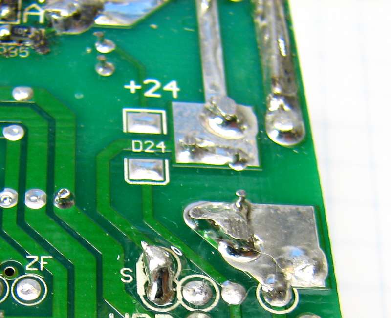

Per ora la ho usata poco (presa 3 giorni fa) ma è sicuramente molto piu simpatica della infineon. Ho un rapporto minimo di 13 dietro e non riesco ad avere piena assitenza, quindi dovrò fare un pas con 6 magneti. Sulla mia nello stampato c'è scitto 24 volt ma io la uso a 36 e come tale l'ho comprata...ma magari è una tensione che serve ad altro anche se quel 24 è stampato proprio dove arriva il filo rosso grosso della batteria.
66,88 KB
