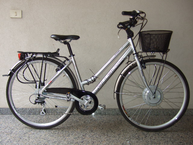

1) Descrizione pesi:
Base - Pilota 83 Kg., Bici Modificata 26 Kg., totale 109 kg.
2) Descrizione Bici:
Base - Tipo City Bike, Marca Carraro, Modello Altea, Diametro Ruote 28".
opzionale -
120,54 KB
venditore biciaio di paese,
2) Descrizione KIT:
base - Marca Nine Continent, modello FH154, volt 48, watt 350.
Comprato da Wheelkits In gennaio 2008
Sensazioni, l'accelerazione è progressiva con il pas, col manettino è più reattivo, nel complesso anche a detta di miei amici, una figata.
3) Descrizione Batteria:
Base - Chimica LiFePo4 Volt 48, Ah 12, 3C-5C
opzionale - Comprata da Progetto ZEV (Roberto78), assemblaggio curato e per ora va che è una meraviglia è molto leggera
peso 5 kg
Carica segna 54,6 Volt
4) Come va:
Velocità massima su strada (opz. a vuoto):
con limitatore 28 (32) con manettino
senza limitatore 43 Kmh ( 57 Kmh)
Autonomia:
Solo motore
Pedalando
Massima 30km (per ora, non ancora intervenuto il cut-off)
Descrizione percorso: Cittadino

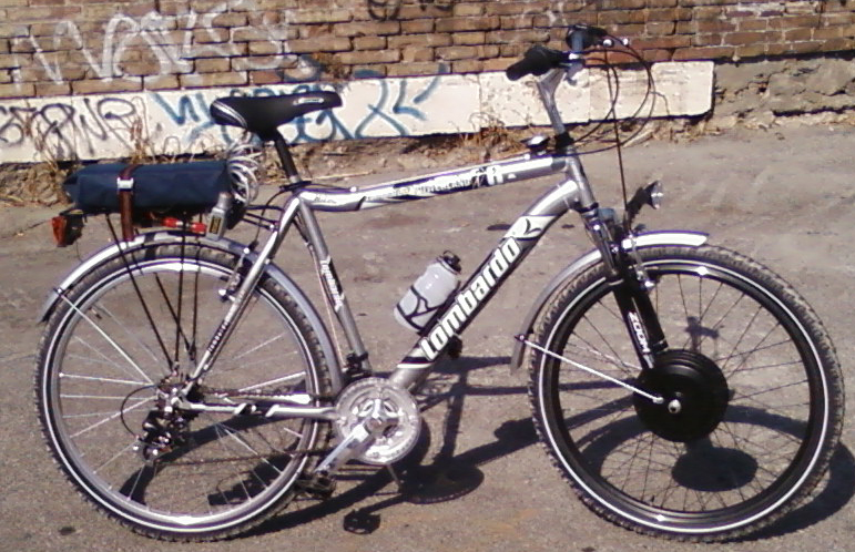

Inserito il - 16/03/2009 : 13:49:17  Mostra Profilo  Visita l'Homepage di blindo7 Invia a blindo7 un Messaggio Privato  Rispondi Quotando
385 KB
Base - Pilota 78 kg, Bici Modificata 33 kg, totale 111 kg
Base - Tipo city Bike - Marca Lombardo Powerland 26 telaio HITEN saldato tig forcella zoom escape 327 steli in ferro
venditore portaportese 180 euro
2) KIT:nine asvea 36 V 250 W,ordinato il 48 arrivato il 36 -
pas e manetta - preso giugno 2008
Piombo 36 V 9 Ah/h SKB deep cycle,una della serie di tre è morta dopo 60 cariche e tre mesi ferma - costo 25 euro ad elemento da un rivenditore GBC
- caricabatteria cristalyte 36 V 2.5 A preso asvea 40 euro
4) Come va:
Velocità massima su strada 29 km/h - autonomia iniziale da 25 usando molto la manetta a 40 km pedalando usando solo il pas
Descrizione percorso Roma città dei sette colli,saliscendi continuo

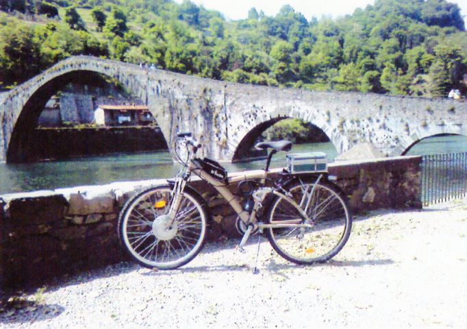

Inserito il - 18/05/2009 : 14:39:21  Mostra Profilo Invia a Barba 49 un Messaggio Privato  Rispondi Quotando
1)Peso bici 17kg +6kg kit Nine + 8,5kg batteria + 73kg pilota (104,5)
2)Trekking biammortizzata Decathlon B"Twin7" Ruote da 28".
78,85 KB
3) Batteria Li-Ion 48v/19,6Ah di Dennj acquistata marzo 2009.
4) Kit Nine FH154 36v-250w sovralimentato a 48v. Acquistato da Joffa marzo 2009. Manetta perfetta, pass a strappi, ok dopo modifica FabioT. Niente Torque-Arms.
5) Velocità max con batteria a 59v 50km/h. A ruota alzata 62km/h.
Con limitatore 29km/h. A ruota alzata 34km/h.
6) Autonomia: solo motore e velocità media di 35km/h percorro oltre 100km con alcune salite max 5%. Pedalando 120Km. Con limitatore inserito e media di 25km/h percorro circa 160km.
Inserito il - 18/05/2009 : 15:24:46  Mostra Profilo Invia a jumper un Messaggio Privato  Rispondi Quotando
wow il ponte del diavolo sul Serchio... quanti ricordi...

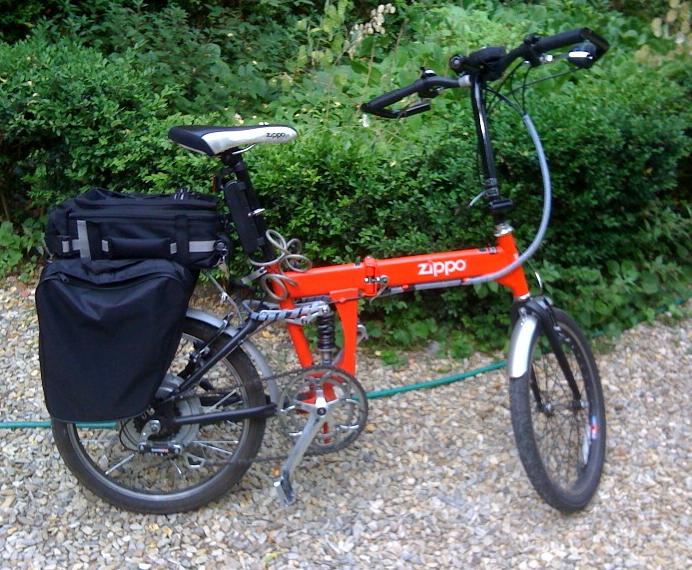

La rassegna continua: inserisco anche la mia Zippo (vedi Giapponesina Crystallizzata)
Base - Pilota 94 kg, Bici Modificata 32kg (24kg posteriore - 8kg anteriore), totale 126kg
Base - Tipo Pieghevole da 20' Marca "Zippo" comprata in Giappone su Rakuten, Modello "Zippo", Diametro Ruote 20'.
3) Descrizione KIT:
base - Crystalite, 406 Rear, 48V, watt (top secret).
opzionale - comprato usato su ebay, quando: febbraio 2009, sensazioni: ottime, pas: rimosso, manetta tumb slogator ;-) , modifiche effettuate: smontato cerchio 26' e rimontato su cerchio 20' ecc.
4) Descrizione Batteria:
Base - Ioni di litio autocostruita con celle di Dennj 18650, 48 Volt, 10,5 Ah,
5) Come va:
Velocità massima su strada: circa 35 km/h ... se falsopiano o altre facilitazioni il 406 spinge fino a 45/50
Autonomia:
Pedalando 45 km
Massima 60 km (con alcune salite)
Descrizione percorso (salite mediamente impegnative + città)
98,3 KB

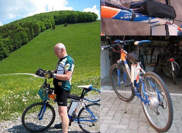

Inserito il - 23/05/2009 : 11:29:11  Mostra Profilo Invia a giordano5847 un Messaggio Privato  Rispondi Quotando
Ed ecco la mia
base 14kg, pilota per ora 84kg, bici modificata 20kg totale 104kg
Base moutain bike alluminio Marca "Orbea" 26"
3) Descrizione KIT:
Bafang Rear, 36V, 250W comprato da Frank Germania, quando: febbraio 2009, sensazioni: ottime, pas: efficente con regolazione tramite potenziometro inventato, construito nonchè montato da Outside
Progetto Zev LiFePO4 36V 9A celle 32650 da 10C e 2,8ah
5) Come va:
Velocità massima su strada senza pedalare: circa 24km/h assiste fino a 28km/h
Autonomia: Pedalando 60-100km usandola al risparmio, quasi muscolare
Descrizione percorso salite impegnative lunghe discese
77,08 KB
