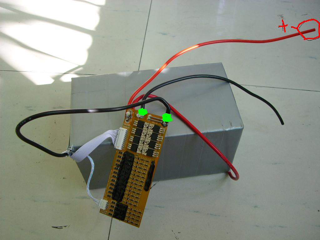

Inserito il - 09/04/2009 : 08:18:13  Mostra Profilo Invia a paguro un Messaggio Privato  Rispondi Quotando
ciao.
Il venditore mi ha detto di fare un'altro test.
Controllare la differenza di potenziale tra il + e i 2 negativi che escono dal BMS. Dice che se i valori sono gli stessi il BMS funziona, se non lo sono è rotto.
Mi ha mandato una foto che allego.
Il mio bms è comunque diverso da questo. Il cavo Positivo non esce dal bms ma direttamente dalla batteria.
Il test va fatto quando c'è il cut off?
Ho provato a farlo con la batteria a metà carica e i valoro sono:
49.9 V e 49.9 V se ho il bms attaccato (dove si misurano di solito le celle)
Se staccato, 49.9V e 49.2 V
A mio avviso l'assenza di differenza non dimostra che il BMS funziona.
Lo stacco a 48 V non è normale
105,23 KB

Inserito il - 09/04/2009 : 10:39:58  Mostra Profilo Invia a mazott un Messaggio Privato  Rispondi Quotando
Anche con il Crys. deve staccare prima la centralina, visto che il kit nasce con batterie al piombo...
Forse dipende anche dalla generazione o dal tipo di controller Crystalyte, nel mio 48V/20A il cutoff avviene a 29V, indipendentemente dal tipo di batteria. Evidentemente il limite stabilito di 29V e' poco adatto ad una LiFePO4 mentre va bene per una Pb.
Il cutoff del mio BMS "pinghiano" e' circa 41V e misurando nei due diversi punti, rispettivamente tra positivo e i due negativi, ho osservato gli stessi valori, come suggerito di verificare dal venditore.
36505 Messaggi
Inserito il - 09/04/2009 : 14:26:00  Mostra Profilo Invia a Barba 49 un Messaggio Privato  Rispondi Quotando
@Mazott: Se il cut-off della tua centralina è settato a 29 volt, significa che è tarato per batterie al piombo da 36volt... Le centraline da 48volt staccano a 42v circa. Infatti 1,75v per elemento moltiplicato 24
elementi in serie fa 42v. Ciao.
@Paguro: Anche secondo me questo test dimostra poco; se guardi i BMS in vendita su eBay e leggi i valori dichiarati vedi che staccano al di sotto dei 40volt...

Inserito il - 09/04/2009 : 15:36:08  Mostra Profilo Invia a mazott un Messaggio Privato  Rispondi Quotando
Si', e' sicuramente per il Pb. Anche il valore e' forse improprio, dal momento che il controller, essendo a 48V, non ha mai staccato in condizioni realistiche di utilizzazione, anche con batterie al piombo. Di fatto, per giudicare lo stato della batteria, mi sono sempre affidato alla valutazione della capacita' residua prima di un cutoff cosi' basso.
