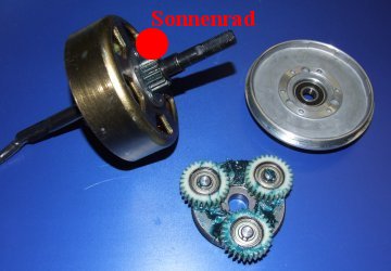

kittaro
9 Messaggi
Inserito il - 08/06/2009 : 14:04:34  Mostra Profilo Invia a kittaro un Messaggio Privato  Rispondi Quotando
Ciao Scannella!
Sto per comprare un kit Bafang da Alcedoitalia.
E' lo stesso che hai tu sotto la tua bici giusto?
Dimmi qualcosa sulla meccanica del motore, difetti, rumorosità, ecc..., dato che ormai lo conosci bene.
CIAO

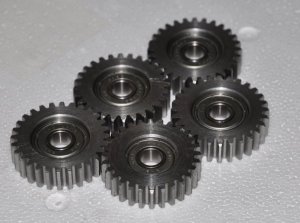

kittaro
9 Messaggi
Inserito il - 09/06/2009 : 09:05:50  Mostra Profilo Invia a kittaro un Messaggio Privato  Rispondi Quotando
Ok, ma perchè? La sigla è la stessa?
Ma tu hai preso quello con le rotelle in plastica o in acciaio?
Le marce che effetto fanno quando cambi? :)
alex_audi
2303 Messaggi
Inserito il - 09/06/2009 : 09:56:23  Mostra Profilo Invia a alex_audi un Messaggio Privato  Rispondi Quotando
scannella: Scusa ma fare 38 km con 324 w/h non è male è perfettamente nella norma.....anzi è un buon consumo
Kittaro: ma geared non significa che ha le marce significa che ha un riduttore di giri dal motore alla ruota ma è fisso giusto scannella?

kittaro
9 Messaggi
Inserito il - 10/06/2009 : 09:02:28  Mostra Profilo Invia a kittaro un Messaggio Privato  Rispondi Quotando
Ok a me cmq interessa sapere come agisce l'interruttore per le "marce", che il crucco mi diceva che andava da 0-12km/h con la prima, da 13-23 con seconda eccc... ciao
ericmann2000
367 Messaggi
Inserito il - 10/06/2009 : 11:24:57  Mostra Profilo Invia a ericmann2000 un Messaggio Privato  Rispondi Quotando
secondo me si tratta di un "qualcosa" (penso un deviatore a piu' posizioni) che limita la corrente che viene erogata al motore
sto imparando il monociclo
scannella
811 Messaggi
Inserito il - 10/06/2009 : 12:29:14  Mostra Profilo Invia a scannella un Messaggio Privato  Rispondi Quotando
allora ericmann2000 ha capito tutto effettivamente è un interruttore a tre posizioni,nelle foto precedenti lo puoi vedere dagli un'occhiata
36467 Messaggi
Inserito il - 10/06/2009 : 15:06:59  Mostra Profilo Invia a Barba 49 un Messaggio Privato  Rispondi Quotando
@Kittaro: non è un interruttore per le marce, non c'è niente di simile in quel motore, come puoi ben vedere! Penso che regoli, come dice Ericmann2000, la max corrente erogata dalla centralina; probabilmente col tedesco avete problemi di comunicazione a causa della lingua.

kittaro
9 Messaggi
Inserito il - 11/06/2009 : 14:55:30  Mostra Profilo Invia a kittaro un Messaggio Privato  Rispondi Quotando
Ah bene allora nulla tolgo il limitatore a 25km/h e sono apposto :)
Grazie boys! Le rotelle in plastica saranno da vedere quanto durano... sulla mia pelle
