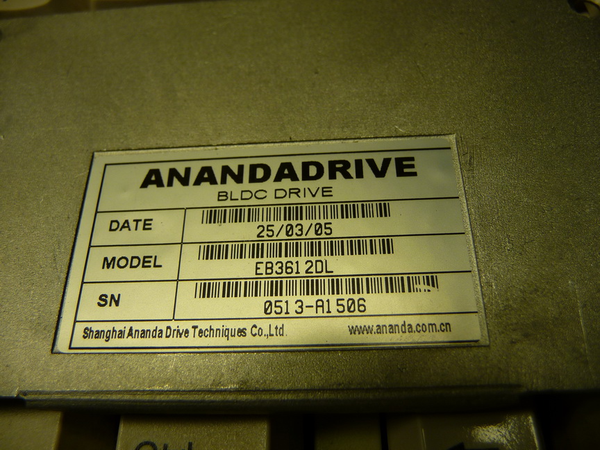

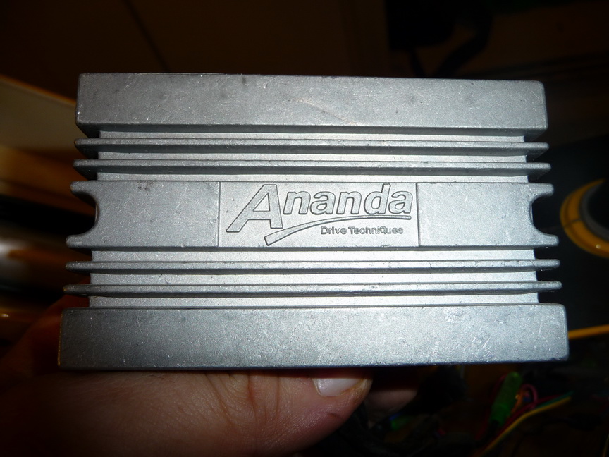

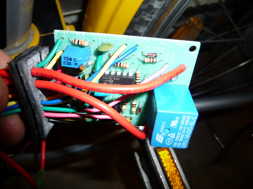

Carissimi,
vi chiedo un parere a proposito di questa cosa :
Ho una Frisbee Euro 7 piuttosto vecchiotta e vorrei aggiungere un pulsantino in parallelo al PAS in modo da poter dare qualche impulso alla partenza evitando di sforzare sempre sui pedali.
In pratica senza fare un vero e proprio gas autonomo che sarebbe illegale se funziona al posto del PAS volevo semplicemente un aiuto alla partenza....
Sulla mia versione di frisbee ho un unico sensore PAS concentrico ai rocchetti posteriori e dal sensore esocno tre fili che vanno ad una centralina di appoggio (vedi foto) e ad esempio non so se questo tipo di PAS è semplicemente un sensore ad effetto di HAL a tre fili collegato alla centralina di appoggio oppure ha già una logica a bordo (anche se il sensore è estremamente piccolo)....
Forse sono stato un pò poco chiaro nell'esposizione del problema ma ringrazio in anticipo chi vorrà rispondermi.
ciao a tutti
Lorenzo (loreluc)
196,18 KB
229,7 KB
191,78 KB
Fabio T
1419 Messaggi
Inserito il - 28/10/2009 : 22:56:56  Mostra Profilo Invia a Fabio T un Messaggio Privato  Rispondi Quotando
Con il tester dovresti cercare di capire come varia la tensione ai capi dei fili del PAS, soprattutto il terminale che porta il segnale alla centralina. le misure puoi farle anche sulla centralina ausiliaria.
Poi posta i risultati delle tue misurazioni e vdiamo come aiutarti.
