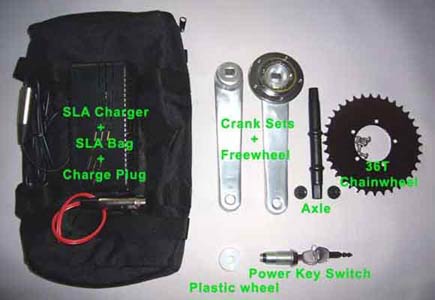

Dasti, mi attizza sempre il cyclone... ma non volendo prendere l'orribile 3 chain wheel (...)

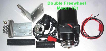

Esiste anche il "double freewheel Kit"
HENKA ha scritto:
si ha una corona da 36?!? (...)
E chi ha detto che la guarnitura in dotazione è da 36 denti?
In effetti nella versione attuale il sito è poco chiaro e questa fotografia, inoltre, trae in errore:

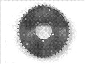

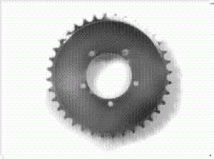

Quelli che vedi in foto sono optionals comprese la corona da 36 denti cioè questa:
quella in dotazione, invece, è questa:
che è da 44 denti.

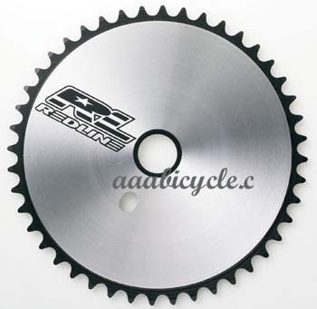

A proposito qualcuno sa indicarmi dove prendere una corona tipo questa:
ma da 52 denti da poter adattare per metterci la ruota libera del kit Cyclone e montare sulla Dahon?

il double freewheel mi risolverebbe anche il problema del movimento centrale a cartuccia...però non dovrei cambiare anche quello perchè sennò il motore tocca sulla pedivella di sinistra? sulla descrizione del kit non c'è, forse perchè è da recumbent e bisogns prenderlo a parte

il double freewheel mi risolverebbe anche il problema del movimento centrale a cartuccia?
No risolve solo il problema della guarnitura

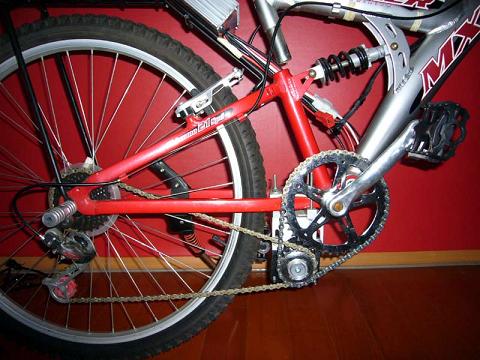

Inserito il - 13/07/2009 : 17:32:23  Mostra Profilo Invia a Dasti un Messaggio Privato  Rispondi Quotando
Stieri ha fatto un lavorone per accorciare l'asse del movimento centrale dalla parte del motore (non ha mantenuto quello originale perchè la pedivella avrebbe certamente toccato), forse un centimetro si può accorciare, ma non ne vale la pena perchè nessuno che abbia provato le mie due bici si è mai accorto che l'asse fosse asimmetrico.
Nessun problema con la linea di catena nè con la mtb nè con la Dahon, anzi devo dire che con la pieghevole il cambio è perfetto. Appena vado in cantina Ti misuro il motore.
