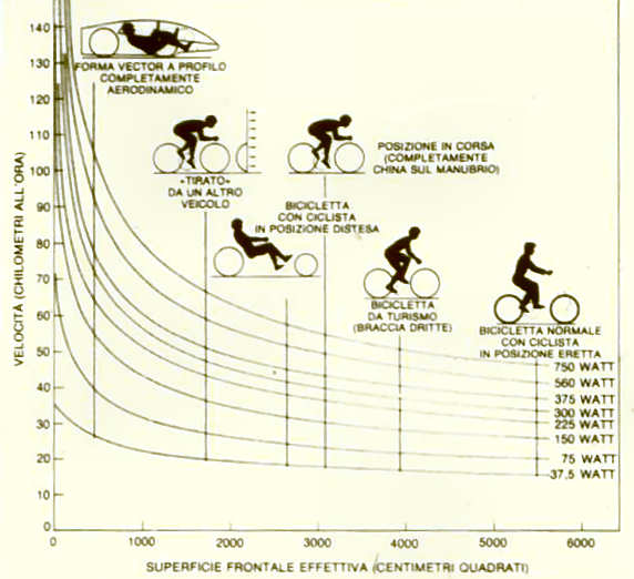

L'areodinamica della bicicletta viene molto trascurata ma secondo me dai dati che ho potuto avere da un articolo di le scienze è fondamentale per risparmiare energia e andare più veloce purtroppo ho trovato solo un grafico che può farvi avere una idea di quello che ho capito ma non appena comprerò uno scanner potrei anche scannerizzarlo e farvelo avere è molto interessante. Pensate che a 30 km/h il 60% della forza di spinta viene usata per vincere la sola resistenza dell'aria. Con una piccola carentura come lo zzipper http://www.zzipper.com/products.php si può incrementare la velocità a parità di sforzo di 4 km/h ma con un input di 750 watt. Con una carenatura più completa potrebbero diventare 10 km/he oltre ! Osservate il grafico e i link !
Se diponessimo di un vector e modificassimo un nine 205 da 800 watt per mantenere quelle velocità con un cambio o con avvoglimenti diversi potremmo qusi triplicare le percorrenze e le velocità !

la bici deve fare i 30 per questioni di telaistica e sospensioni l'aerodinamica entra in gioco considerevolmente solo sopra i 40 quindi il problema non si pone

Se da un lato è vero che un'aerodinamica esasperata fa la differenza oltre i 30km/h è vero che sotto questa velocità un veicolo estremamente aerodinamico ha grossi problemi di maneggevolezza, spinta in salita, smaltimento del calore ecc. ecc.
Sarà per questo che gli orpelli che aumentano l'aerodinamica hanno successo nei grandi spazi americani ma col caos orografico (e non solo) che c'e' da noi in Italia, dubito che avranno mai successo.

l'areodinamica entra in gioco considerevolmente molto prima dei 40 concordo invece che ancora l'italia non è pronta per le velomobili.

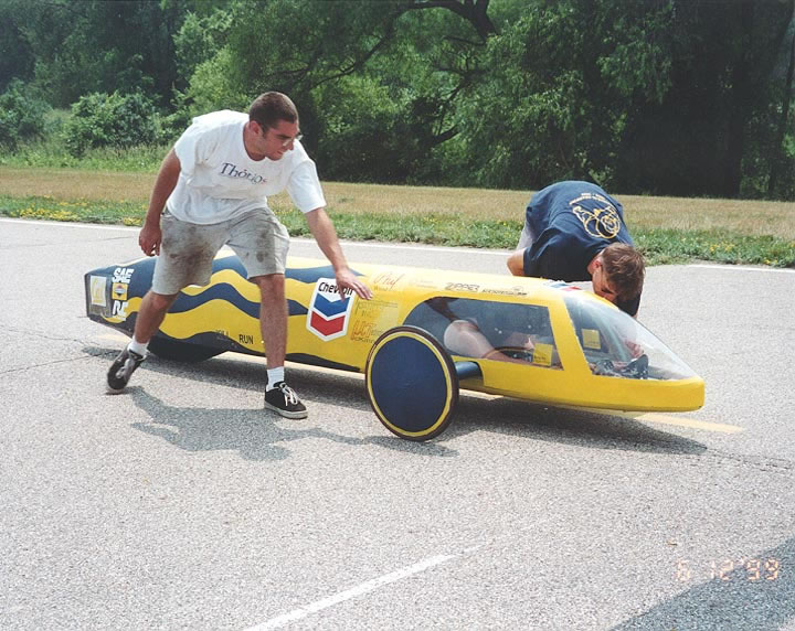

e tra le curiosità che vi propongo in tema: guardate quante miglia sono riusciti a fare con un gallone il team del Quebec nel supermileage del 2008 con veicoli tipo questo
