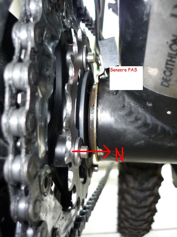

Stanco di dischetti troppo ingombranti che non mi permettevano di stringere per bene la guarnitura e stufo di non trovare un movimento centrale che avesse delle ghiere per poter inserire il sensore del pas dal lato pedale senza corone, mi sono adoperato per eliminare il dischetto in questione
84,71 KB
Ho comprato un set di magnetini di varie dimensioni e ho trovato quelli adatti ad essere infilati nei fori presenti nella guarnitura (che coulomb!).
Ce ne sono 4; purtroppo ho dovuto procurarmi un altro sensore perchè quello originale ha in pratica il sensore ruotato di 90°.
Mi spiego, i magnetini presenti sul pas del nine hanno una magnetizzazione tale per cui l'asse nord-sud giace sulla circonferenza e di conseguenza quel sensore di hall non poteva "leggere" i magneti che ho messo io che hanno invece una magnetizzazione di tipo assiale (vd freccia).
Per fortuna il sensore del crystalyte è proprio adatto a leggere questo tipo di magnetizzazione e quindi tutto è andato a posto

Complimenti.
Per me, il posizionamento del pas è stata la cosa più complicata da fare(pedale praticamente saldato al mozzo).
Penso che la tua idea sarebbe più semplice da applicare nella maggior parte dei casi. Io ero quasi arrivato al punto di segare il dischetto in più parti e rincollarlo in posizione , poi l'ennesimo estrattore mi ha salvato.
