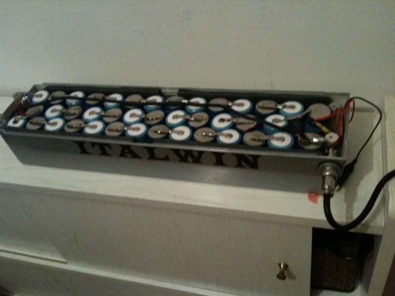

Dopo essermi quasi intossicato con il saldatore sono riuscito a creare il serpentone di 40 batterie NI-MH da mettere nel vecchio contenitore delle piombo della mia Italwin.
117,46 KB
Pero ora ho un problema. Se lo collego al suo alimentatore preso apposta da 48 Volt per Ni-MH, dopo 10 minuti il led di errore si mette a lampeggiare.
Ho provato con il tester e tutto sembra ok. appena saldate, senza nessun ciclo di carica mi dava 20 volt, ora sono a circa 30 volt però ho sempre questo problema del lampeggiamento del led di errore.
Qualche dritta?
Grazie a tutti

Ciao Vincenzo, il problema sta tutto nella tensione iniziale che hai riscontrato; le celle al NiMh sono cariche al max a 1,4volt e completamente scariche a 1volt, quindi il fatto che tu abbia trovato il pacco da 40 elementi a 20volt significa che ogni singola cella stava a 0,5volt, e le NiMh non sopportano di scendere al di sotto di 1v . Probabilmente non erano molto cariche alla spedizione e, se il viaggio è durato molto, l'autoscarica ha fatto il resto. Prova ad insistere con il caricatore e vedi se riesci a portarle a 56v, che è la tensione max a vuoto.
PS) Non scaricarle mai al disotto dei 40v, anche se spero che la tua centralina tagli intorno a 42v, evitandoti problemi.

In effetti sto insistendo con il caricabatterie.
Ogni mezzora lo attacco e lo stacco perchè ho controllato con il tester che appena acceso eroga una corrente di 60mA che lui chiama corrente di pre-carica poi dovrebbe passare alla corrente nominale di 1,6A invece in pratica inizia a lampeggiare "errore" e taglia la corrente a zero.
Ho controllato anche la tensione del caricabatterie: a circuito aperto è di 68Volt mentre quando è in carica scende a quello della batteria che ad onor del vero non è mai salita oltre 40 Volt.
E se provassi con un alimentatore un po più "stupido" da 48Volt 1,5A ?

Il caricabatterie è ok, è per NiMh per pacchi da 40 batterie. E' della Tenergy come pure le batterie.
Le batterie sono a 10A e vanno caricate a 2A
Per misurare la tensione delle celle le devo dissaldare o basta prendere quella ai propri poli?

Ho controllato con il tester Alcune batterie segnano 1,3 mentre altre 0,0 !!!! in pratica su 38 batterie 14 non si caricano.
Sono stato turlupinato?
Esiste un modo per "ravvivarle" ?

Le nimh,soprattutto se moderne, patiscono di tutto e hanno pure un'autoscarica elevatissima.
Nel tuo caso la cosa migliore sarebbe caricarle singolarmente (sigh!) e portarle tutte a circa lo stesso voltaggio.
TI tornerebbe comodo un caricabatterie da modellismo e un cavetto coi coccodrilli, non serve dissaldarle, basta collegarti alle celle interessate al trattamento
In alternativa puoi provare a metterle sotto carica lenta e senza nessun controlli di fine carica, usualmente a 1/10 della capacita', pero' sempre un carichino ti serve.

In pratica su 40 batterie 14 non si caricavano con il caricatore super-inteligente!
Ho preso una comune batteria AA Duracell è l'ho collegata con i coccodrilli ad ognuna delle celle "pigre", ho anche collegato un amperometro ed un voltmetro per capire cosa succedeva.
Appena collegate la corrente schizzava a 3A, dopo 5 secondi andava a 2A per poi in 5 minuti stabilizzarsi a 600mA.
A quel punto la tensione risultava 1,2 - 1,4 volt.
Fatto il trattamento a tutte ho ricollegato il caricatore che, dopo 1 minuto di pre-carica a 500mA è partito correttamente a 2A caricando il tutto in un paio d'ore.
C'è da dire che una batteria proprio non ne vuole sapere di caricarsi e l'ho dovuta togliere dal serpentone, è come se fosse cortocircuitata. Il casino che trovarne una uguale è un problema (10A)
A questo punto non so che durata avranno le mie NiMh sicuramente sarà bassa.

Adesso dopo il trattamento sembrano funzionare. Per saperlo con certezza devo montarle sulla mia bici con il motore di Joffa da 800Watt è provarle con il "watt-up" attaccato.
C'è solo una che non sembra reagire a nulla. Come posso torturarla?

Nel modellismo si usa Zappare le celle, per aver una maggiore capacità.
Esiste uno strumento apposta, però per le tue celle che non sono quelle da modellismo penso sarebbe troppo.
In pratica è un'aggeggio che per qualche millisecondo scarica nella cella una corrente elevatissima che fonde meglio i cristalli all'interno ed abbassa la resistenza interna.
Potresti fare così:
Indivudua la cella collegala ad un'alimentatore da banco tarato a 12V per qualche attimo così da simulare la zappata.
Se non hai l'alimentatore puoi provare con la batteria dell'auto.
Però non è una cosa sicura a me è riuscita su diverse celle addormentate.
Natuarlemnte prendi tutte le precauzioni del caso, nel caso dello Zapper durante l'uso a volte le celle esplodono!!!!!!!!!!
Però tu hai un'altro problema con quel pacco:
Il fatto di avere celle con diversi livelli di carica, dato che non hai un'equalizzatore nè in carica nè in scarica, ti fara durare il pacco molto poco.
Perchè le celle tenderanno a prendere e rilasciare carica a secondo del loro stato di addormentamento e la differenza si evidenzierà sempre di più fino a non farti funzionare bene il carica batterie che o staccherà troppo presto e tenderà a caricare alcune celle oltre il consentito.
Sò che è un lavoraccio ma dovresti regolare la centralina per far fermare la scarica intorno ai 1,0/1,1 V cella e costruirti un bilanciatore in scarica per poter portare tutte le celle allo stesso valore che potrà essere circa 0,9V.
Lo puoi costruire con una resistenza ed una coppia di diodi per ogni cella.

Sto monitorando la carica e scarica e per adesso devo dire che dopo una carica si trovano tutte (eccetto quella morta che ho tolto) a 1,25 - 1,30. Accettabile?
Nel frattempo ho ordinato una nuova batteria per sustituire quella andata.
La prova di zappatura prima o poi la faccio per vedere l'effetto!!!

Prima di collegarle le ho controllate e 5 erano a 0volt 14 a 0,63volt e 21 a 0,91volt. Le ho contestate e me ne hanno spedite altre 40 (senza richiedermi quelle difettose)
Finito il lavoro che dovrò fare, senz'altro mi rimarrà qualche cella che potrò regalarti. Fammi sapere.
Mi spieghi meglio come con la duracell hai "svegliato le pigrone"?
lorenzo
Io gli ho scritto ma non mi hanno ancora risposto. Ti ricordi l'indirizzo email a cui hai scritto?
Diciamo che le ho "svegliate" pero non riesco ancora a caricare l'intero pacco correttamente. Il caricatore dopo neanche 45 minuti si stacca, le batterie sono a 60Volt circa pero dopo 10 minuti di bicicletta si scaricano.
Ho semplicemente collegato una duracell positivo con il positivo e negativo con il negativo, ho interposto un amperomentro ed un voltmetro e l'ho lsciata li per 3 minuti. La Duracell bolliv
perchè stava dando l'anima mentre la Ni-Mh saliva da 0 ad 1V

Missa' che le celle "morte" ti romperanno sempre l'anima in quel pacco :(
Io pure stavo per prendere le tenergy da all battery, ma dopo aver visto il pacco nimh bixy morire prematuramente proprio per via delle celle sbilanciate ho desistito.
L'unica (e scomoda) via e' bilanciarle di tanto in tanto,tantovale saldare direttamente un cavo che ti permetta di farlo un po' piu' comodamente (e' un parolone, sara' sempre una menata :( )
In scarica come gia' ti hanno indicato, in carica procurandoti un carichino programmabile da modellismo (normalmente gestiscono da 1 a 10 celle da 1.2V).
Ce ne sono di tutti i tipi, alcuni molto economici, altri meno ... ma per lavori del genere va benone un po' tutto :)
