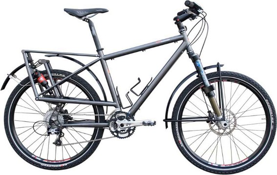

bici bi-ammortizzata eh!? che ne pensi di questa:
63,95 KB
supera di gran lunga il tuo budget (e non solo il tuo)
però merita darci uno sguardo:http://www.peterwhitecycles.com/tout-terrain.asp
peccato sia d'oltreoceano, io ci sto sbavando da un pò

le tout terrain non sono d'oltreoceano, sono tedesche: http://www.tout-terrain.de
d'oltreoceano invece è l'ottimo peter white, e sono d'accordo che è un peccato

Ger !!!! quella bici è stupenda !!!
E' un capolavoro !!! Sarà la seconda prossima bici dopo la full con motore centrale è entrata nei miei progetti poi ci attraverso l'europa !!!

Fantastica la Panamericana.... a guardare le specifiche poi e' un piacere...
Certo gia' leggendo "Rohloff" capisci che e' roba per nababbi , ma bisogna aver pure qualcosa da sognare (oltre alla Optibike)

Volunger ha scritto:Ger !!!! quella bici è stupenda !!!
Beato te che potrai acquistarla...
Jumper ha scritto:Fantastica la Panamericana.... a guardare le specifiche poi e' un piacere...
...almeno non sono il solo a sognarla...
...ma nella vita mai dire mai...
..mal che vada potrei imparare a saldare telai

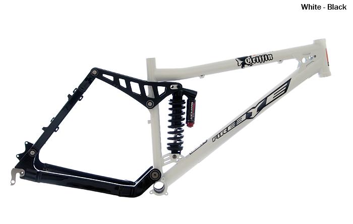

http://www.chainreactioncycles.com/Models.aspx?ModelID=15678

aia è vero ! solo il telaio con l'ammo costa 1800 euro vabe ma allora è molto meglio questo come telaio ad 880 euro !
Sempre in acciaio con carro posteriore in alluminio, poi ci si monta un motore centrale e ci attraverso il mondo.
