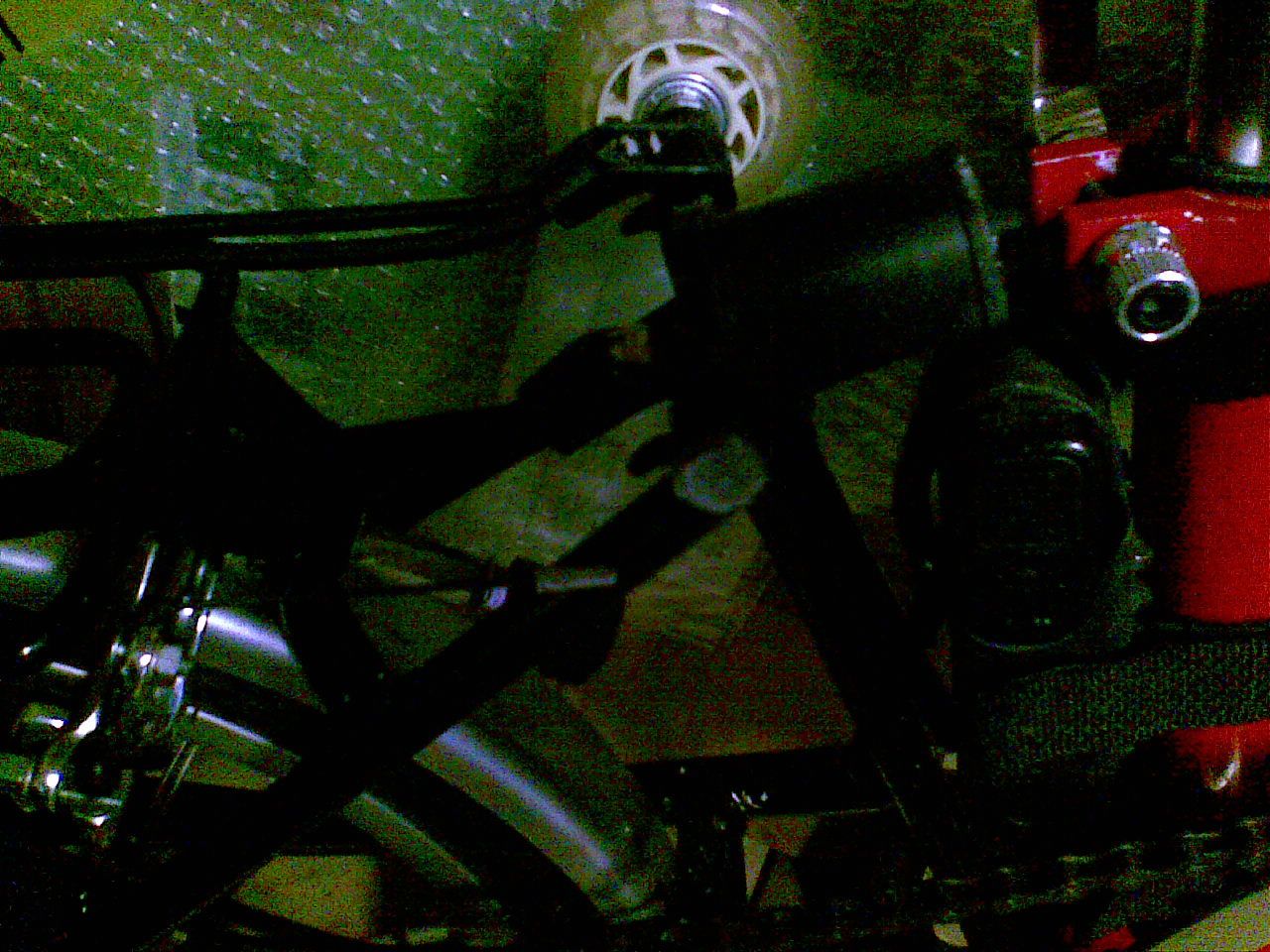

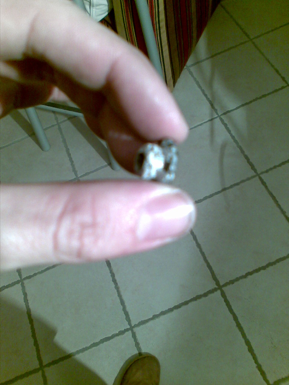

jumper ha scritto:
foto e descrizione dei materiali?
provo a mettere le foto che non sono un granche
comunque fai conto che è un tubino di 1 mm di spessore e 5 mm di diametro (circa) con un tappo simile che è filettato....il problema è che il tappo viene via (ho provato con colla bicomponente ma non regge)
dovrebbe essere tutto alluminio..da chi potrei andare ? un biciaio (magari un po' attrezzato) ce la può fare ?
228,54 KB
151,21 KB
Inserito il - 20/12/2009 : 18:55:08  Mostra Profilo Invia a jumper un Messaggio Privato  Rispondi Quotando
L'alluminio, in quegli spessori, si salda solo a TIG con manina santa e 3000 euro di apparati.
Si puo' brasare con apposita lega "castolin" e flussante col cannello, c'e' anche un apposita lega costosissima (2-5 euro a bacchetta) che si puo' brasare con una semplice fiamma a gas in casa.
Ma ti conviene vedere di sostiture il pezzetto, dalla foto non riesco a capire nulla, troppo scura e piena di rumore (falle in piena luce quando usi il cellulare).Se e' l'asse che entra nel cuscinetto della rotellina (da rollerblades) ad esempio puoi usare vite+dado, di acciaio cosi' non si rompera' mai piu'.
Ma ripeto non ho presente il pezzo ne riesco ad immaginarlo dalla foto
