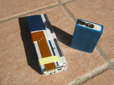

Queste sono le celle di dennj:
26,81 KB
Per quanto riguarda la durata, non c'è da sorprendersi: le li-ion viaggiano sui 500 cicli utili...

Gip, quella di sinistra è una doppia cella scocciata con il suo pcb ?
Già che ci sei ci ragguagli sui prezzi ?

James, quella è la versione vecchia, ha fatto anche questo: http://www.ledhacks.com/power/tab_welder%20ii.htm
casty, alla fine il costo è più o meno quello delle lifepo4 ormai, perchè loro durano sui 1000-1500 cicli e costano un po più del doppio.. Diciamo che le li-ion sono le nuove piombo, perchè una volta si diceva "prendo le piombo che tanto durano e costano poco mentre aspetto che il prezzo delle lifepo4 scenda", adesso si potrebbe dire "prendo le li-ion che tanto durano e costano poco mentre aspetto che il prezzo delle A123 scenda"
Secondo me non ha più senso a questo punto prendere delle batterie costose perchè hanno una tecnologia nuova, riusciamo tranquillamente a tirare avanti con le tecnologie sorpassate e goderci le tecnologie "nuove" con un ritardo di 5-6 anni, spendendo sempre molto poco. Mi fa venire in mente questo (non molti lo capiranno però.. :)) http://xkcd.com/606/

Inserito il - 12/12/2009 : 18:21:36  Mostra Profilo  Visita l'Homepage di gip_mad Invia a gip_mad un Messaggio Privato  Rispondi Quotando
Questo è quello che scrive:
"La capacità è di circa 1400 Mha . Il prezzone è di 0,40 a cella . Le scatole contengono 50 pacchi quindi 100 celle a scatola ."
Da quello che ho capito preferisce vendere scatole intere, comunque scrivigli se hai bisogno di informazioni. Le celle sono carine, e hanno già una lunga barretta di nickel già saldata. credo che con queste nuove celle assemblare pacchi sarà un gioco da ragazzi! :)
