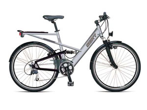

Cercavo un telaio per un amico e mi sono imbattuto in questo:
http://www.chainreactioncycles.com/Models.aspx?ModelID=15594
non è il massimo esteticamente, ma si presterebbe molto bene ad una elettrificazione del tipo utility-bike.
Costa poco, se qualcuno si vuole fare un regaluccio per natale

l'estetica non è proprio il massimo, secondo me, ma ha due ottimi appoggi per le batterie, dietro nel solido portapacchi e tra le gambe sui due tubi e sfruttando anche i buchi del portaborraccia. Inoltre è ammortizzata dietro e risolve il problema di portapacchi delle full.
Sarà entry level, ma è sempre una scott
se qualcuno lo compra ci fa sapere?

Mi sembra che abbia anche i rinforzi in acciaio duro proprio là dove noi agganciamo il motore, nei forcellini posteriori.
Ma sul sito il telaio in vendita comprende anche l'ammortizzatore, secondo te ?
La bici già fatta dove la vendono ?
Mi potresti indicare i componenti sul sito che hai linkato, per completarla?
uuuyea
2051 Messaggi
Inserito il - 17/12/2009 : 12:20:02  Mostra Profilo Invia a uuuyea un Messaggio Privato  Rispondi Quotando
Si è compreso anche l'ammo, ma dietro non è rinforzato c'è solo alluminio servirebbero dei torque arms.

Se non fosse del 2002 sarebbe da prendere in considerazione.
un telaio di 7 anni (anche se nuovo) è troppo datato, la tecnologia ha fatto passi da gigante.
Detto questo, costa una stupidata e per una bici low cost è da prendere in considerazione.
Haibike 7.0 xduro 2017
Silverback double scout
Rockrider 9.2
dumil
1484 Messaggi
Inserito il - 17/12/2009 : 23:34:51  Mostra Profilo Invia a dumil un Messaggio Privato  Rispondi Quotando
non credo che siano stati fatti passi da gigante nella costruzione di telai, è alluminio 7005, lega ancora attuale, meglio di molte leghe 6000 ancora in vendita dal deca o altrove, il telaio va benissimo, il carro posteriore potrebbe essere anche in acciaio (anche se le saldature sembrano tipiche dell'alluminio). Il punto debole potrebbe essere l'ammo, ma se si giudica insufficiente si può sostituire
@joffa, non prenderei i comandi 9sp a meno di non vole mettere un anteriore, come sai i motori rear ne supportano al massimo 7 (salvo alcune eccezioni)
se vuoi mettere una 53 ti serve un deragliatore da strada. Corone, catena, pignoni, deragliatore posteriore e comandi dovrebbero essere per lo stesso numero di marce.
Il deragliatore anteriore road da 7sp da crc mi sa che non lo trovi

ciao,
anch'io lo trovo interessante,
ho qualche domanda in merito:
La posizione di guida è più da City o da MTB?
(Il comfort cambia notevolmente)
E' per ruote da 26 o da 28?
risptto al telaio della btwin 7 siamo avanti o indietro?
Che voi sappiate, chainreactioncycles o chiunque altro vende una forcella ammortizzata con un sistema di chiusura dei forcellini
che eviti il loro allargamento/rottura a causa dello sforzo torsionale dell'albero motore?
Inserito il - 18/12/2009 : 08:54:51  Mostra Profilo Invia a Barba 49 un Messaggio Privato  Rispondi Quotando
La posizione è da turismo, ha già il portapacchi incorporato nel telaio; Il telaio è un "Large" quindi con ruote da 28"; Rispetto alla bTwin7 è superiore il metallo impiegato (lega 7005 anzichè 6061). Forcelle del tipo che chiedi non ne conosco, ne esistono a perno sfilabile, ma non ci puoi inserire il motore.

Il telaio è un large, ma così a occhio le ruote mi sembrano da 26".
Mi dareste 2 dritte sulla componentistica da metterci ?
Riesco a limitare il cambio a 7 se ci metto un 9?
dumil
1484 Messaggi
Inserito il - 18/12/2009 : 10:22:49  Mostra Profilo Invia a dumil un Messaggio Privato  Rispondi Quotando
@barba sì è un touring, ma il fatto che sia large non credo voglia dire che abbia ruote da 28, è solo la misura del telaio che dovrebbe corrispondere a 20" o più.
Non sarei così sicuro che è da 28, dato che non si trovano molte info in rete manderei una mail a CRC prima dell'acquisto
www.avanzidipopolo.it
dumil
1484 Messaggi
Inserito il - 18/12/2009 : 10:47:23  Mostra Profilo Invia a dumil un Messaggio Privato  Rispondi Quotando
@joffa, dal deca vendono i comandi integrati freno e cambio shimano da 7 v comprese guaine e fili a 29€, difficilmente trovi di meglio, sul sito non li hi visti, ma al negozio di fiumicino li ho sempre trovati, io li ho presi e vanno molto bene. CRC non è fornito per le 7 velocità.
Se intendi mettere un rear vedi se trovi il famoso pacco 11-34, o almeno metti un 13.
crc mi sa che non ha freewheel, il deca ha il 13-34 credo
Davanti dovresti cercare una guarnitura vecchio tipo per 7v a 52-53 denti,
http://www.chainreactioncycles.com/Models.aspx?ModelID=13668
la catena anche comprala da 7v, da crc c'è, l'ho presa anche io
http://www.chainreactioncycles.com/Models.aspx?ModelID=38332
deragliatori pos
c'è roba sram sui 16€, altrimenti shimano sui 20, vedi tu
per il dera front lo devi cercare da strada se metti la 52
Inserito il - 18/12/2009 : 10:52:51  Mostra Profilo Invia a Barba 49 un Messaggio Privato  Rispondi Quotando
Anche se nelle mountain-bike non è così, generalmente le bici da turismo con il telaio "L" montano ruote da 28", come accade per esempio per le bTwin di Decathlon che fino alla "M" sono fornite con ruote da 26"... Comunque sono daccordo, è sempre meglio chiedere.
