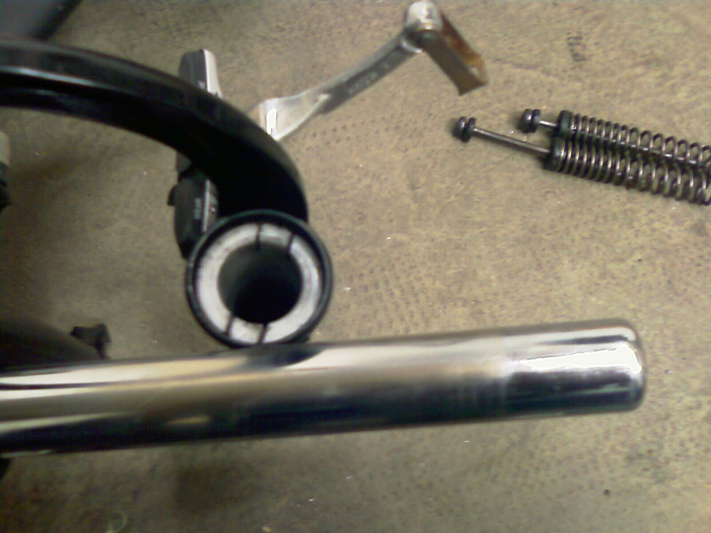

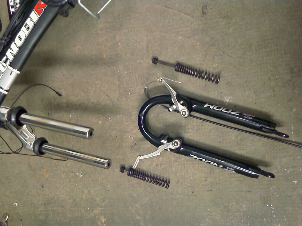

Inserito il - 01/03/2010 : 07:08:35  Mostra Profilo Invia a JamesTKirk74 un Messaggio Privato  Rispondi Quotando
Ok, sistemata.. almeno, per quanto possibile
Ciave a brugola del 5, lunga 25 cm, tolti i tappi superiori, subito sono venuti via gli steli.
205,64 KB
167,58 KB
Spray al teflon dopo una bella pulita, ora ha una scorrevolezza decente, ma nulla a che vedere con quella di una forcella seria. La devo usare su asfalto, mi accontento.
Nella forcella e' inserito un 'tubo' di PTFE (Teflon), il quale con il tempo si e' leggermente ovalizzato, percio' quando si frena la forcella si sposta di pochissimo ma sufficiente a fare lavorare male lo stelo sul PTFE e a farlo scorrere male.
Lo volevo ruotare di 90° ma non c'e' stato verso!
Inserito il - 01/03/2010 : 07:29:28  Mostra Profilo Invia a Barba 49 un Messaggio Privato  Rispondi Quotando
Bene, ci sei riuscito! Per smontare gli inserti in Teflon purtroppo occorre un estrattore speciale,non escono facilmente. Per le scorrevolezza controlla se c'è differenza tra avere o no la ruota montata: a volte basta una leggera differenza tra la larghezza della forcella e la lunghezza del mozzo per irrigidire il tutto. In questo caso prova a spessorare il mozzo fino ad eliminare il problema.
