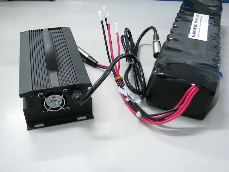

Ci sarei io...
60 KB

Per Joffa, l' Aprilia funziona a 24 v. 13 Ah. la morsettiera dei contatti è a 4 poli che non so come sono collegati mi sembra +24 +12 -0 e? se dovessi montare una lifpo4 che batteria dovrei acquistare e come
dovrei collegarla e caricarla ? Quante domande ? saluti Roberto
joffa
3956 Messaggi
Inserito il - 14/01/2010 : 14:57:36  Mostra Profilo Invia a joffa un Messaggio Privato  Rispondi Quotando
Dovresti prendere una batteria con i parametri uguali alla tua : 24V 13 Ah (o amperaggio simile, magari un pò di più).
Per caricarla il caricabatterie è compreso.
Per i collegamenti a la forma, non sono effettivamente ancora disponibili per la Enjoy, ma visto che siamo partiti con le batterie, posso farle arrivare di forme e tipi diversi.
Che potenza dichiara la Enjoy ? 250W ?

@jumper:Infatti non sono ancora in magazzino. Però io ci sono....
@Roby54:ma le nostre hanno effettivamente la possibilità di utilizzare anche 4 cavi di potenza per maggior compatibilità come parti di ricambio. Vi saprò essere più preciso quando le avrò qua.
Mi posteresti una foto della morsettiera ?
Ti riferisci ai contatti di potenza o anchea a quelli delle fasi ?

Oggi mi sono aggiudicato su ebay una batteria lifepo4 24v. 20 ah con carica batterie e bms , voglio tentare la trasformazione su aprilia enjoy racing ho pagato compresa spedizione 269$ , cosa ne pensate ci riuscirò mai?
