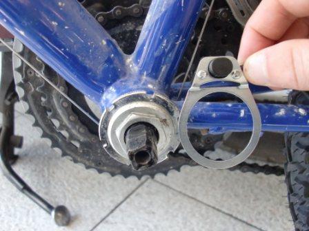

allora ragazzi cerco di postare delle foto xchè non ho cancora capito come va montato il PAS:
70,7 KB
Ma come lo devo fissare quello, devo svitare il bullone dietro e infilarlo li o va appoggiato e incollato in qualche modo ?

devi svitare la ghiera dentellata, se non hai l attrezzo usi un cacciavite e ci batti sopra in senso antiorario x svitare, metti il sensore dietro e riaviti la ghiera, poi metti la plastica con i magneti guardando il senso(dovrebbero esserci delle frecce sopra) e riavviti il pedale
S
36497 Messaggi
Inserito il - 22/10/2010 : 22:54:27  Mostra Profilo Invia a Barba 49 un Messaggio Privato  Rispondi Quotando
La distanza dei magneti dal sensore deve essere la minima possibile: basta che non sfreghino!

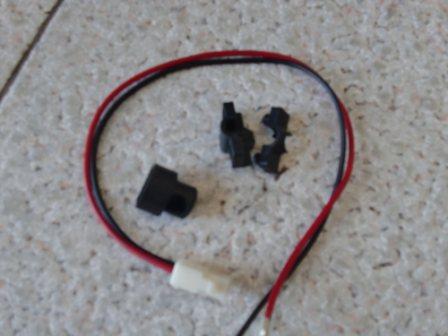

ok, grazie ragazzi, assodato questo ora vi chiedo se mi indicate dove e come vanno questi fili(a che servono) e pezzi di plastica (scusatemi se sono domande banali ma non voglio sbagliare niente)

Non ho mai visto questo tipo di connettori e , suppongo , copriconnettori...
36497 Messaggi
Inserito il - 23/10/2010 : 21:35:53  Mostra Profilo Invia a Barba 49 un Messaggio Privato  Rispondi Quotando
Quel cavo a due conduttori non fa parte del Pas che notoriamente ha bisogno di tre conduttori, mentre le plastiche servono (come ha detto Joffa) a mantenere in posizione il cavetto del Pas sulle curve.
cstan
421 Messaggi
Inserito il - 24/10/2010 : 01:21:05  Mostra Profilo Invia a cstan un Messaggio Privato  Rispondi Quotando
quel cavo aggiuntivo immagino serva per collegare la centralina alla batteria se questa ha una uscita con connettori anderson, credo infatti che i 2 contatti di metallo di quel cavetto siano la parte interna dei connettori anderson (andrebbe aggiunta la parte in plastica del colore preferito). Pero` e` un cavetto di cui si puo` fare a meno se colleghi la batteria direttamente all'attacco della centralina con dei faston.
Io ho in effetti la batteria che esce proprio con connettori anderson, ma io preferisco i connettori deans per modellismo e quindi anche io quel cavetto non l'ho utilizzato.
