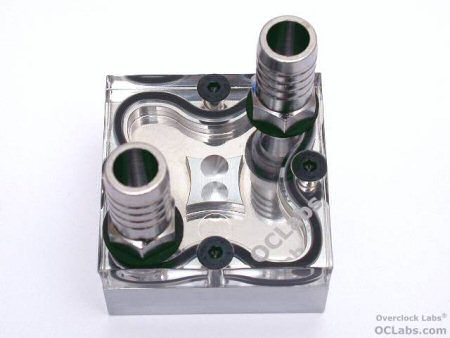

....la mia mente malefica ha partorito anche la possibilità di fare un sistema di raffreddamento "dinamico" con tipo un tubicino che esce dalla scatola, va in una pompetta per acquari ( gia progettata per lavorare in continuazione) che a sua volta andrebbe in un radiatorino che poi sarebbe ricollegato alla scatola tramite un altro tubicino....
si può fare e ti serve un waterblock sul quale "appoggiare" i mosfet

maxpoz
1129 Messaggi
Inserito il - 11/03/2010 : 12:02:03  Mostra Profilo Invia a maxpoz un Messaggio Privato  Rispondi Quotando
Scusate avete ragione,
bisogna capire se immerso nell'olio raffredda meglio o peggio, nel motore di Barba è in continuo scambio
con aria, se invece metti i waterblock come suggeriti da fabinix, con un radiatore e con una pompa avresti il tipico effetto
del raffreddamento a liquido di una moto

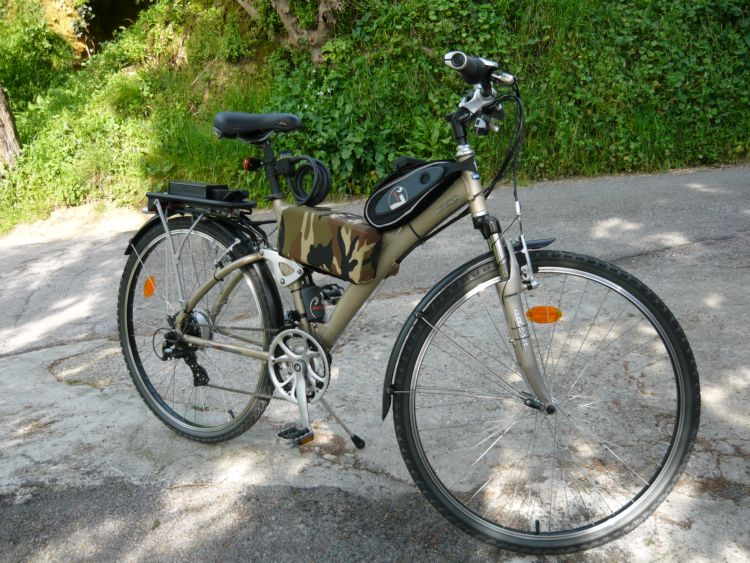

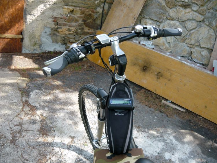

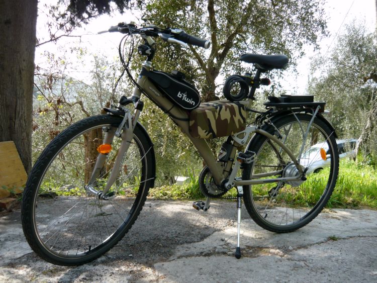

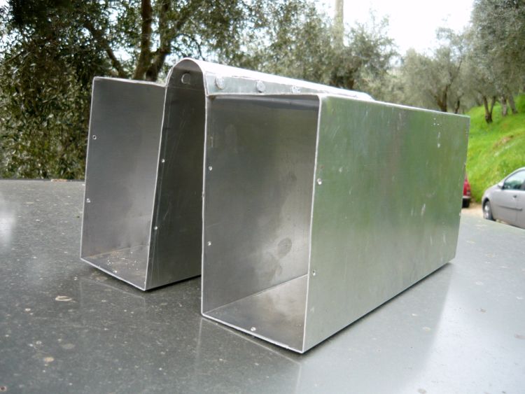

Riprendo per l'ultima volta questa discussione per inserire le foto della versione definitiva della "New Creature" e tutti i dati che ho raccolto in una settimana di test, come avevo promesso.
Alcuni dati sono ottenuti facendo la media di più passaggi, perchè è impossibile trovare sempre strade pianeggianti e calma di vento.
Intanto le foto:
143,71 KB Come noterete ho fissato il Watt-meter alla borsa per non avere fili che si spostano quando svolto:
111,17 KB

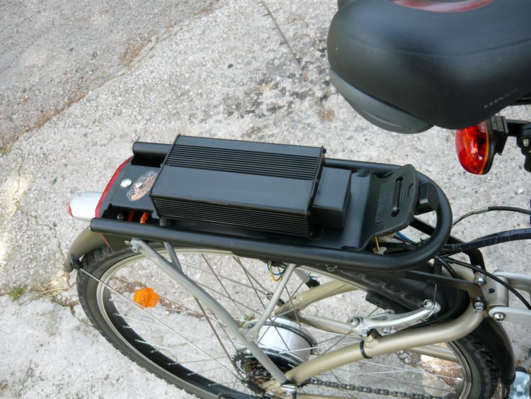

131,63 KB La centralina l'ho lasciata sul portapacchi, verniciandola col nero opaco e creando una protezione per i cavi:

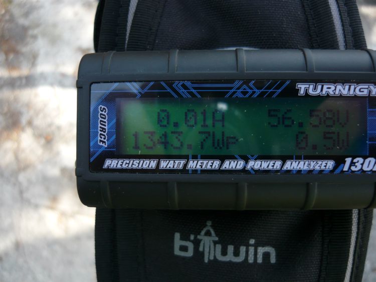

102,48 KB L'ultima è del Watt-meter dopo la prova in salita a 40Km/h e vi da l'idea della potenza di questi motori:
65,26 KB
I dati tecnici sono i seguenti:
Peso bici completa= 30Kg- Peso pilota= 76Kg- Pressione gomme 3/3,5Bar- Posizione semirialzata-
Tensione inizio test = 58,85v
Assorbimento centralina = 16mA
assorbimento Relè =90mA
Assorbimento a ruota alzata a 72Km/h = 2A
"" "" a 20Km/h = 2,3A-120W
"" "" a 25Km/h = 3,5A-200W
"" "" a 30Km/h = 5,4A-300W
"" "" a 40Km/h = 12A-650W
"" "" a 50km/h =20A-1100W
Prova in salita al 5%, stesse condizioni bici e pilota:
Assorbimento a 20Km/h = 8A-450W
"" "" a 25Km/h = 11A-605W
"" "" a 30Km/h =15A-800W
"" "" a 40Km/h = 25A-1340W
Velocità massima dopo lungo lancio 52Km/h, bici molto maneggevole e stabile nella nuova configurazione, temperatura ext motore mai oltre i 50°c.
Non Ho ancora provato l'autonomia, ma dagli assorbimenti che ho rilevato dovrei avere almeno 150Km alla velocità di 30Km/h.
Sono rimasto stupito di quanto apporto muscolare si riesca a fornire a velocità di 25-40Km/h: con lo stesso sforzo che farei per andare a 15Km/h dimimuisco di quasi 100W l'assorbimento del motore.

Ciao Barba49,
potresti descrivere anche con foto il sistema di ancoraggio della tua batteria?
E' facilmente asportabile,
come sono collegati i 2 pacchi tra loro?
da me ho abbandonato l'idea di sfruttare solo il triangolo per mancanza di spazio, messe come le tue mi verrebbero 2 pacchi della dimensione di un foglio A4 e spesse 4cm...
36520 Messaggi
Inserito il - 30/03/2010 : 09:53:59  Mostra Profilo Invia a Barba 49 un Messaggio Privato  Rispondi Quotando
@Pippopeo: Le due batterie sono in un contenitore di alluminio fatto a "sella" di cui nella foto vedi la prima versione:
77,62 KB
Nella versione definitiva ho livellato l'insellatura perchè le batterie scendevano troppo in basso, urtando il leveraggio dell'ammortizzatore. I collegamenti sono tutti posti tra le batterie e sono realizzati con connettori facilmente scollegabili (BMS e cavi di alimentazione). Ho incollato una striscia di neoprene al telaio in tutti i punti di contatto per non graffiarlo, la batteria si sfila in un attimo, anche se io la ricarico sempre da posto.
pippopeo
202 Messaggi
Inserito il - 31/03/2010 : 11:07:12  Mostra Profilo Invia a pippopeo un Messaggio Privato  Rispondi Quotando
Grazie Barba49,
è un'ottima soluzione,
vedrò di farmela fare da qualcuno.
ciao
77,62 KB
Perdonami Barba, non ho compreso bene, hai due diverse batterie da 24 volt ognuna col suo BMS e poi collegate fra di loro in serie, oppure due pacchi da 24 collegati ad un BMS singolo e poi da questo esce a 48 volt?

@Edgar: Sono due batterie da 24v in serie, ma con un singolo BMS da 48V.

Puoi dirci che celle hai messo dentro il tuo fighissimo portabatterie e quanto è largo il tutto?
Giusto per sapere quanto ci puo stare in mezzo alle gambe!
36520 Messaggi
Inserito il - 31/03/2010 : 22:15:52  Mostra Profilo Invia a Barba 49 un Messaggio Privato  Rispondi Quotando
Ciao Sfiamma, la batteria è composta da 2 pacchi da 24v-23Ah in serie per complessive 196 celle Toshiba LGR18650 al LiMno2 (14S-14P). Il tutto è largo 7Cm per pacco più 3Cm del telaio, quindi 17Cm totali. Per farlo entrare in mezzo alle gambe comodamente, ho sostituito l'asse del movimento centrale con uno da 127mm e riesco a pedalare decentemente.

@Guido: ...oltre a dirgli che è un pazzo con quelle potenze che sta sfagiolando ultimamente,
e questo MI PIACE! Aggiungo che per migliorare la dissipazione della centralina, basta fissare all'involucro superiore della stessa un ulteriore dissipatore, il vento farà il resto!
Lascia stare l'olio dielettrico, non è necessario ed è addirittura inutile se non lo pompi in un radiatore!
