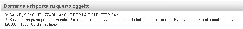

vanno bene?
Nella parte inferiore della pagina che citi trovi questo consiglio:
26,87 KB
Potrebbe essere una utile indicazione considerando il tipo di utilizzo.

Si,l'ho letto.Però in altri negozi dicono che anche quelle da 20 euro sono simili!Ora dato che nn vorrei buttare via dei soldi,dal vostro punto di vista e esperienza,quali sono giuste?
Grazie di nuovo!
