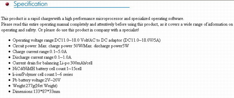

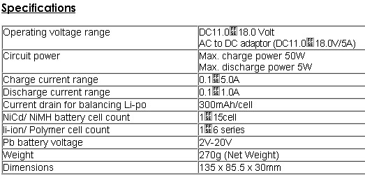

Inserito il - 03/06/2010 : 13:46:45  Mostra Profilo Invia a Gechino un Messaggio Privato  Rispondi Quotando
Io non sono "modellista" ma facendo riferimento alla schede tecniche di
questi chargers/bilanciatori, molti dei quali sono veri cloni, si vede
che dichiarano di poter gestire fino a 50W in uscita...
64,79 KB
44,38 KB
...con questa condizione se si carica una batteria a 20V (nel tuo caso
fino a 21V), anche cambiando alimentatore, ci si dovrebbe aspettare poco più di 2A.

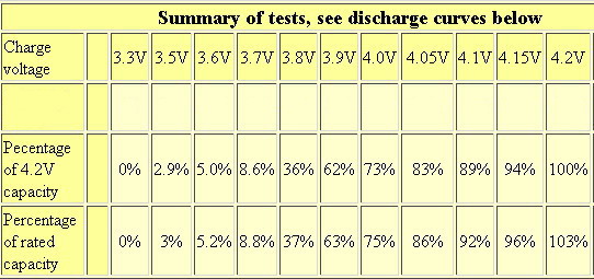

Gechino
200 Messaggi
Inserito il - 07/06/2010 : 10:49:38  Mostra Profilo Invia a Gechino un Messaggio Privato  Rispondi Quotando
Il taglio della centralina alcedo è 28V siamo giusti al limite no?
Se si prendessero alla lettera le indicazioni dei costruttori saremmo...
sotto al limite .
Considera che i bms per 10s staccano a 30V cioè 3,0v per cella e che praticamente una cella Litio è "a zero carica" già quando la tensione
scende a circa 3,4/3,5v (da quel momento la caduta è verticale e "istantanea").
In tabella trovi qualche indicazione:
51,77 KB
Se invece consideri che tu sei una persona sicuramente attentissima a non stressare le batterie in scarica, al caso proseguiresti prontamente a pedali e alla peggio pensi che le batterie sono costate poco e quanto dureranno si vedrà...
...allora se pò pure fà!

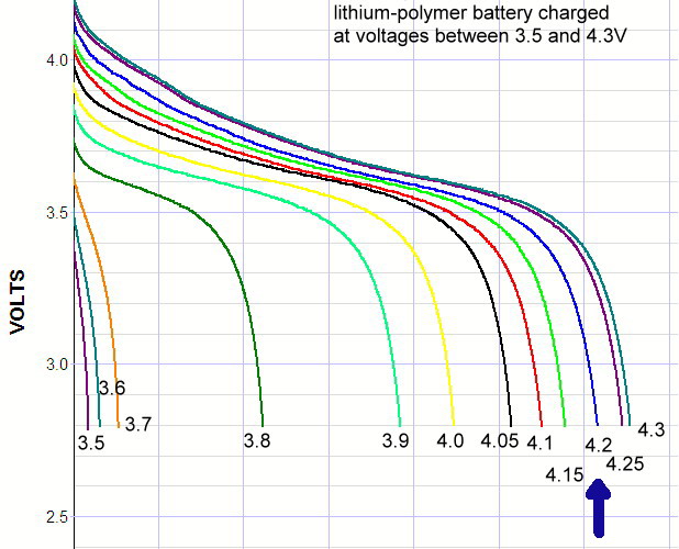

Gechino
200 Messaggi
Inserito il - 07/06/2010 : 11:21:05  Mostra Profilo Invia a Gechino un Messaggio Privato  Rispondi Quotando
Signo, se vuoi puoi "studiare" queste curve di scarica, ottenute scaricando una cella a partire da varie tensioni di carica massima.
Prendi come riferimento quella che parte da 4,2.
