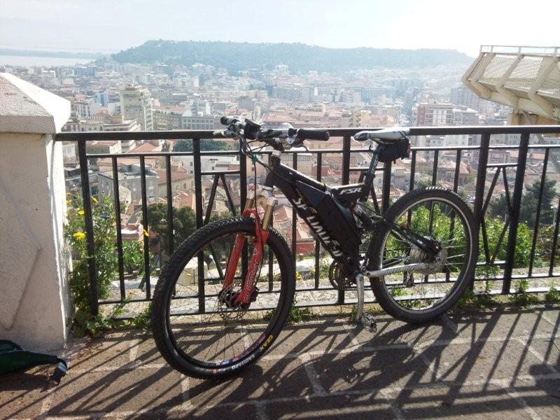

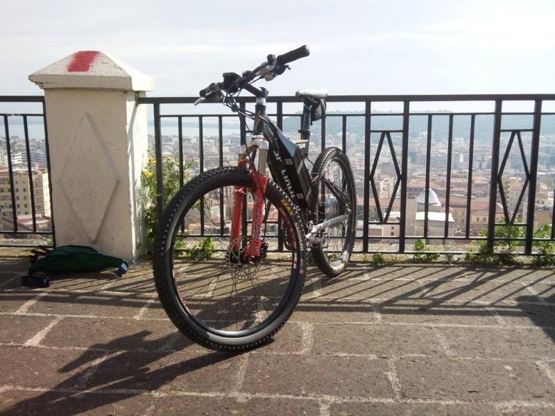

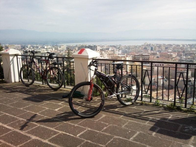

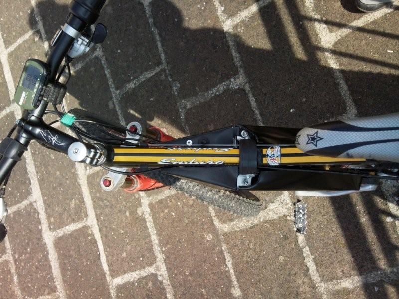

ho disubbidito alle mille raccomandazioni che ho letto nel forum , che appunto indicano come estremamente pericoloso modificare, maneggiare le LI-Ion Battery...............ma........... , non ho saputo resistere, le ho disassemblate e riassemblate secondo gli spazi che avevo a disposizione per posizionarle nel triangolo del telaio.
Il risultato estetico potete vederlo nelle foto allegate, ma i benefici dinamici, quelli legati al posizionamento dei pesi in zona più centrale e bassa della bici, be quelli li dovete solo immaginare, è più maneggevole e molto rigorosa nel seguire le traiettorie impostate, in fuoristrada poi è anche meglio di come andava da muscolare.
Insomma il rischio è valso la candela....e se il caro Alcedo non mi riconoscerà la garanzia........pazienza.

ottimo lavoro meyo,il contenitore e' una borsa in cuoio? ad ogni modo e' un contenitore che esiste in commercio o e' fatto proprio su misura in esemplare unico?

Grazie anche a te gigi35.....no, non è in cuoio ma in alluminio, l'ho realizzata con dell'angolare, di quello d'alluminio che si trova nei brico, e del lamierino d'alluminio,( ho chiesto dei ritagli da un carpentiere) l'ho sagomato con delle cesoie per lamiera e piegato con le pinze, poi assemblato unendo i pezzi con i rivetti,( rivetti e rivettatrice 10 €) per evitare di fare mille tentativi ho prima fatto le dime con del cartoncino ...infine verniciato con la classica bomboletta in nero opaco

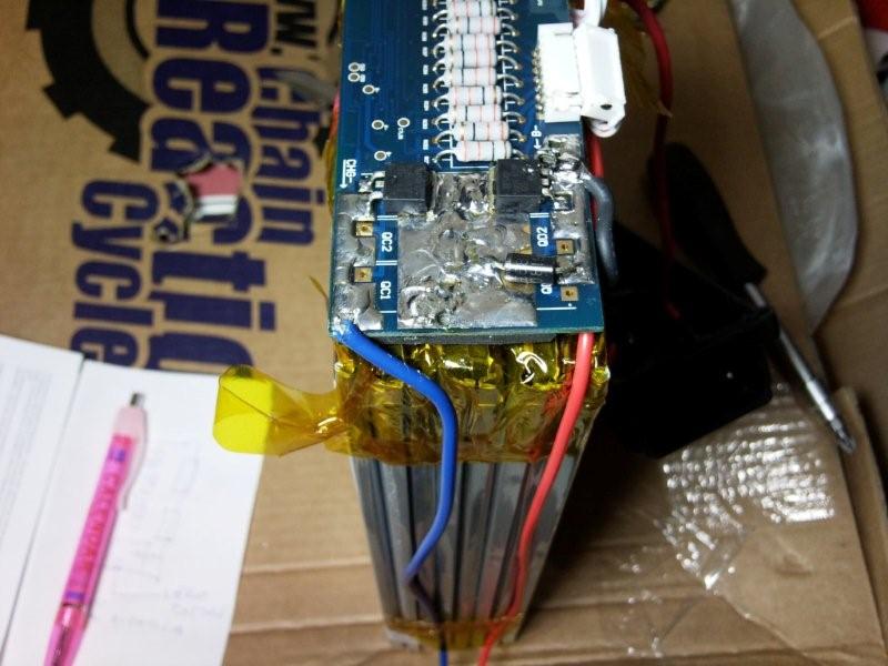

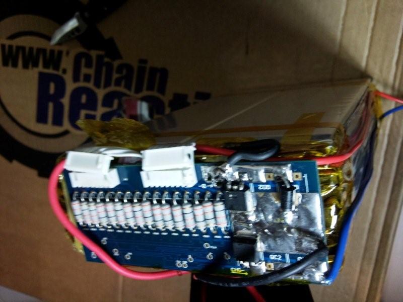

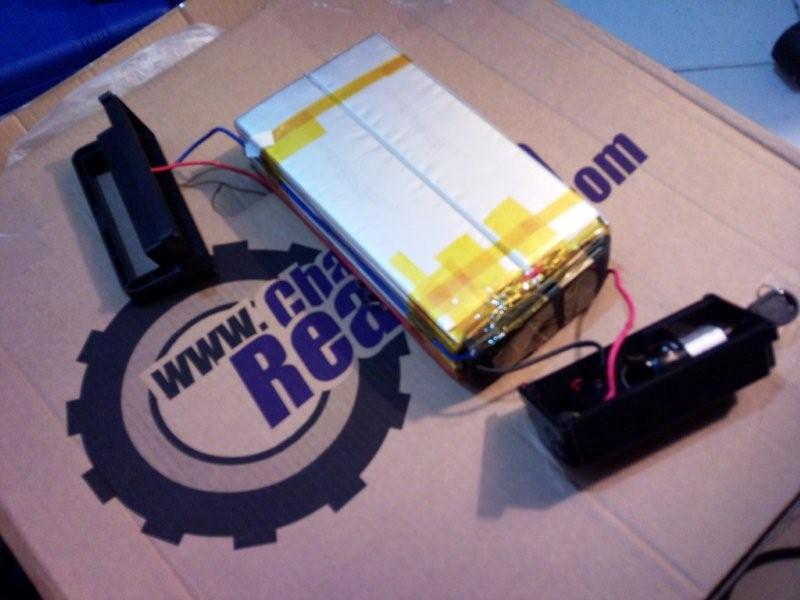

ottimo lavoro meyo non hai fatto delle foto della batteria LI-Ion Battery aperta ?

certo osva , le ho fatte per avere un riferimento , mi sono servite quando ho dovuto rimontare i due pacchi , nella prima foto vedi il contenitore originale, le celle erano in due gruppi affiancati, io li ho separati, dissaldando i collegamenti e ho impilato i due pacchi passando da una dimensione di 14,7 x 7 x 36, al nuovo contenitore di 12 x 8 x 29 ho eliminato il fusibile e l'interruttore a chiave e ho dovuto rifilare il circuito stampato del controller.

non c'è bisogno di rompere alcun rivetto dato che il contenitore originale è chiuso con quattro viti per lato, le batterie sono tenute assieme da una guaina termo restringente nera che va aperta con delle comuni forbici, avendo cura di non danneggiare le celle o creare qualche corto, il tutto si sfila dal contenitore in alluminio senza alcuna difficoltà.
Il nuovo contenitore è molto semplice da costruire, ti consiglio di fare visita ad un artigiano che fa infissi in alluminio per chiedere se ti fa frugare negli scarti di lavorazione, vedrai che trovi sicuramente qualche pezzo che fa al caso tuo.
