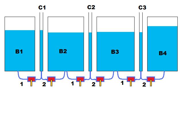

Un paio di giorni fa Joffa mi ha mandato un interessante documento che spiega in dettaglio il funzionamento dei BMS capacitivi.
Devo dire che sono rimasto stupito dalla semplicità e dalla genialità del principio del dispositivo, una delle classiche idee che quando le vedi dici "caacchio, perchè non ci ho pensato io!", e vorrei riproporvi il documento in modo che possiate farne tesoro.
A seguito del documento, sono riuscito a recuperare anche il brevetto relativo (che forse è il motivo per cui non vediamo ancora il metodo applicato su larga scala) che si addentra nel dettaglio del metodo di "comunicazione" tramite trasformatore (quello che preferisco anche se un pò più costoso).
Penso che sia utile spiegare il funzionamento anche a chi non ha le conoscenze necessare a capire gli schemi o l'inglese, quindi cercherò di spiegarlo in termini comuni (scusate il pessimo disegno in paint).
Allora, immaginate le batterie (B1-B4) come dei bei secchi d'acqua, ognuno pieno ad un livello diverso; anche i condensatori sono dei contenitori, ma hanno meno capacità, immaginate dei tubi fini (C1-C3). Quelli sotto che sembrano dei ghiaccioli all'amarena usciti male, sono in realtà dei rubinetti "sincronizzati", nel senso che tutti gli "1" e i "2" si aprono contemporaneamente, ma se l'1 è aperto il 2 deve essere chiuso e viceversa. Nell'immagine, ho aperto tutti gli "1", perchè i tubi sono equalizzati con i secchi alla loro sinistra. Una volta chiusi gli 1 e aperti i 2, se il livello del tubo è più alto del secchio alla destra il tubo cederà un pò di acqua al secchio, altrimenti viceversa. Questa operazione di scambio dei rubinetti viene ripetuta migliaia di volte al secondo, perchè i tubi sono veramente piccoli rispetto ai secchi e quindi hanno poca capacità di trasferire l'acqua.
Purtroppo, mentre nella vita reale basterebbe attaccare tutti i secchi insieme, in elettronica non è così semplice in quanto bisognerebbe togliere tutte le batterie dalla serie e collegarle in parallelo per avere un effetto simile.

heheh.. il "classico" partitore di tensione a capacitori
qui però se arriva qualche volt di troppo... BUM! BANG! AIEEE!!!

In teoria il trasferimento è abbastanza veloce perchè appena una cella "cede" acqua alla vicina quella in fianco a sua volta cerca di aiutarla. Il tuo problema è probabilmente dovuto a limiti fisici dei componenti e non ad un difetto nel concetto.

Un pò di energia la perdi comunque anche col capacity...
Ma come misuri le celle, parti dal basso e misuri 3.3, 6.6, 9.9, ecc o le misuri singolarmente?
