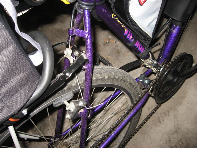

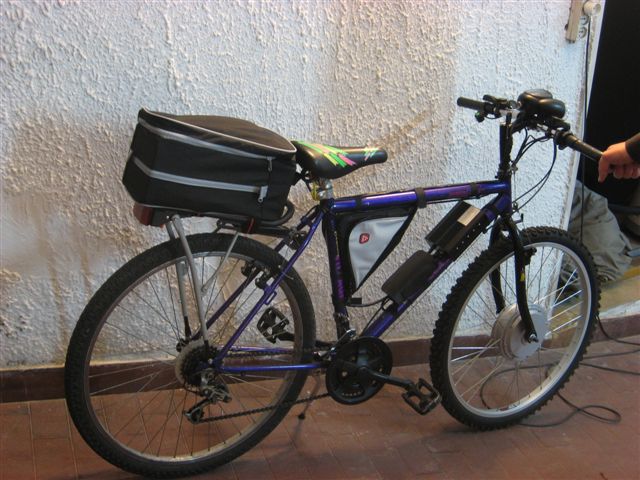

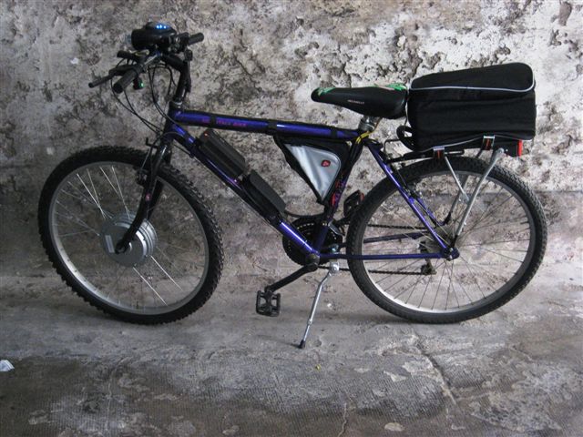

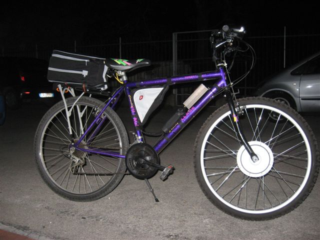

Dunque ,il kit front e' di Cammy48V 500Wmi serviva di questo voltaggio e meno prestante del mio 800W Joffa per recuperare le batt di recupero di un amico(quelle col bms che non funge),pagato bene e col simpatico ed utile faretto e chiave contatto e indicatore a 6 led di carica .
La bici come potete vedere e' na vera schifezza ma era gia della mia ragazza con colori a lei graditi.

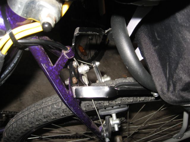

In primis pensavo di infilare le batt 20A nel telaio ma non ci entravano e quindi ho preso un portapacchi garantito fino a 25 kg da decathlon.Mi sono accorto che tutte i prodotti deca vanno bene con le loro bici ,il portap.ha le staffe da scorrevoli con agganci pensati per fissarlo esternamente al telaio in zona sottosella.La bici invece ha il fissaggio sulla placchetta al centro dei 2 tubolari telaio,insomma ho dovuto riscaldare e piegare e sagomare le stagffette con risultato bruttino ma efficace.

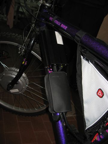

Pensavo di mettere la centralina enorme nella borsa triangolare deca ma non ci entrava.Qundi via sul telaio.Tutti i cavi che sulla mia fanno un po matassa dopo la centralina qui li ho messi in una borsetta per glucometro,carina sembra ad hoc.

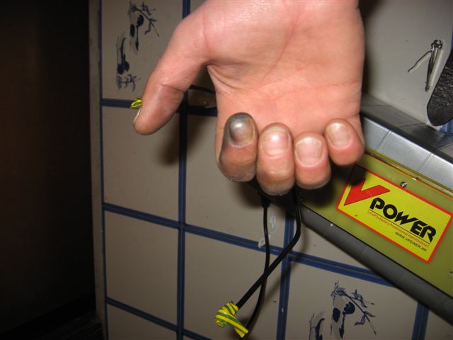

Che caratteristiche ha la tua creazione?

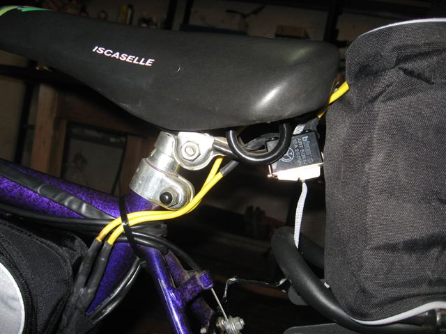

L'interrutore bipolare BTicino Magic che funzione avrebbe?
Il dito nero cosè una martellata?

il dito nero e' quello che succede a giocare col bms usavo una lampadina 220v per vedere se il filamento diventava incandescente ,unattimo di distrazione......
Linterruttore che riporta 16A mantiene benissimo i 20A della batt e stacca tutto subito dopio la batt.Anche se il kit ha la chiave rimane acceso un led sulla centralina ,ora mi accorgo che ho dimenticato il fusibile.

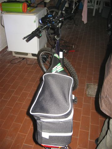

la borsa portabatt e' di deca 5euro nasce come portascarpe e va giusta giusta nella sacca superiore c'e' il bms a cui ho messo un po di gommapiuma sotto senno sballonzolava come un matto sui basoli.Le cinghie sulla sacca erano troppo brutte e le ho fatte passare nascoste dentro la sacca.
Il cavalletto regolabile e' di deca e lo trovo resistente e carino.

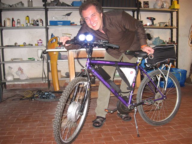

Dunque considerazione sul front.
Come cablaggi e' uguale al nine e da quello che vedo in foto al bafang.Globalizzazione .
Prestazioni:Lo volevo piu' tranquillo del mio 800W Nine perche ' la mia ragazza col mio va sempre a manetta speravo questo avesse il filo da scollegare per limitarlo ma non ne ho trovati.Cmq E' molto piu' dolce del mio Nine 800 H S ,ma e' veloce con me arriva a 45 km/h..Devo vedere come limitare la corsa dell acceleratore.Pero' in salite tipo rampa del mio garage si sente la minore coppia.

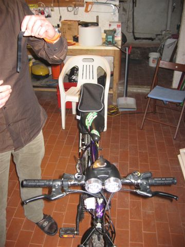

dati sugli assorbimenti non ne ho ,non ho ancora gli strumenti.
Domanda ......dove compro un faretto come questo e' troppo bello ha anche il sonarello (na mezza schifezza come tono ma meglio di niente)

complimenti per la realizzazione,
quel faretto l'ho preso da Cammy, lo vendeva anche da solo 3 mesi fa,
adesso non so, chiediglielo.

CERTO CHE E' STRANO CON LA TRAZ AVANTI,ogni piccolo sobbalzo la gomma sgomma,in salita del garage (un po' liscia) se non mi butto co peso in avanti va come se ci fosse neve a terra.Sul pave' ,basoli senza nessun ammortizzatore......
Nine Joffa 800 W H.S.
motogigio73
602 Messaggi
Inserito il - 25/04/2010 : 23:46:04  Mostra Profilo  Visita l'Homepage di motogigio73 Invia a motogigio73 un Messaggio Privato  Rispondi Quotando
oggi io e la mia ragazza abbiamo fatto 35 km di fila,la mia e' una scheggiama gia' lo sapevo,piu' scattante piu' veloce,piu' ammortizzata,ma quella della mia ragazza consuna mooolto di meno .L'ho usata io per una settimana per fare un po' di rodaggio e con oggi ha fatto un totale di 85 km con una carica completa.La mia kit Joffa 800 HS arriva a 55km .
