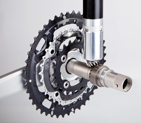

Se proprio vuoi elettrificare la tua bici da corsa io ti consiglierei questo bel motorino leggero leggero
http://www.vivax-assist.com/it/unternehmen/index.php?we_objectID=209
50,89 KB
