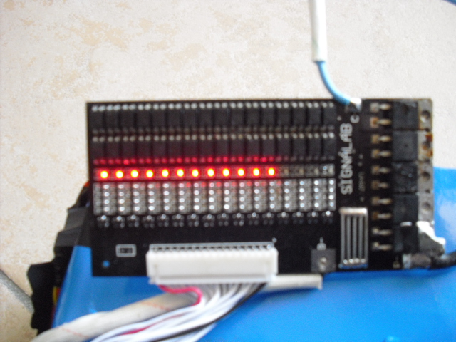

Allora ho misurato la tensione della batteria e risulta 39/40 v.
E' stata a caricare da ieri sera fino a stamattina 8 ore e più. inoltre il caricabatterie risulta essere verde!
Cosa può essere ora che ha fattoabbassare cosi tanto la tensione della batteria?
Il caricabatterie? il bms o qualche cella?
Ci sono dei tests che posso fare per cominciare a fare una differenziazione grossolana del problema?

ho riattaccato il caricabatteria al pacco e dopo 2 minuti è arrivato a 45/46/ v. poi il caricabatteria segna che la batteria e carica(luce verde) se stacco il caricabatt e riattacco lui parte a caricare 4 5 sec e poi si ferma con la luce verde.
La tensione della batt non sale oltre 45/46 v.
Che fare ? cosa controllare?

Penso che tu abbia qualche cella carica che va in sovratensione e impedisce alle altre di caricarsi. Prova a lasciare collegato il caricatore per un po (alcune ore) e senti se ogni tanto si riavvia da solo. Difficile comunque riuscire a riportare in bilanciamento le celle in queste condizioni, magari in qualche giorno il BMS ci riesce ma non è detto.
Inserito il - 07/05/2011 : 17:42:38  Mostra Profilo  Visita l'Homepage di Daniele Consolini Invia a Daniele Consolini un Messaggio Privato  Rispondi Quotando
Si, a mio parere ha ragione Titto.
Succede abbandonando per un anno le batterie.
Ci dai la marca della batteria?

Ad ogni modo mi sa che hai qualche cella della batteria molto scarica.

Come ti ho già detto se è una Ping deve arrivare a 61V a fine carica, controlla la tensione del caricabatteria a vuoto, potrebbe essersi guastato.

Tensione a 59 v a vuoto. E' il, caso di aprirlo e manomettere il trimmer? Oppuire e'. Accettabile? Sto pensando di misurare ogni singol,a cella.. che ne pensate?

Dovresti farlo sotto sforzo.
Le hai lasciate bilanciare in carica (accendi-spegni caricabatterie) fino a che non ha finito ?

Per me 59V sono ottimi e se hai modo di misurare le celle una ad una sarebbe un ottimo sistema di capirci di più.

Allora, il mio consiglio è prima di tutto di chiedere consiglio a Mr Ping, che ti risponderà senza problemi.
La tensione corretta deve essere tra i 60 ed i 61V ma forse anche 59 sono ok.
Se mandi una mail a Ping, ti indicherà anche quale dei trimmer regolare nel charger e la sua posizione!

Buongiorno ragazzi, di primo mattino ho ripreso la mia ricerca sui problemi relativi alla mia batteria.
Aprendo il bms ho visto una piccola parte bruciacchiata, in più le luci delle prime quattro celle sono spente. Che significa?
Sono fuse le celle o è il bms?
La parte bruciacchiata è in corrispondenza del filo blu. Sono praticamente gli ultimi due chip(o connettori, non so come si chiamano)
Vi allego la foto
kit nine 800w rear lifepo4 48v 15Ah
osteomane
126 Messaggi
Inserito il - 08/05/2011 : 09:48:59  Mostra Profilo Invia a osteomane un Messaggio Privato  Rispondi Quotando
ecco la foto
214,92 KB
Inserito il - 08/05/2011 : 09:55:21  Mostra Profilo  Visita l'Homepage di Daniele Consolini Invia a Daniele Consolini un Messaggio Privato  Rispondi Quotando
Ciao Osteomane, Se ti mancano 4 "luci" all'appello vuol dire che quelle 4 sono le celle ancora scariche che devono raggiungere la tensione giusta.
Io ti consiglio di tenere areato il BMS e se funziona correttamente prima o poi dovrebbe bilanciarsi il tutto.
Metti la foto che intanto vediamo se c'è qualche danno evidente.
Dopodichè dovrai effettuare una lettura della tensione di ogni cella per sincerarti che in effetti è correttamente collegata.
Se è tutto ok, vedrai che le 4 celle che non accendono il loro bilanciatore sono giù di tensione e possono necessitare di molto tempo per il loro bilanciamento. Nel caso tutto vada come previsto, puoi accelerare i tempi caricando singolarmente le celle che sono rimaste in dietro.

Ho misurato tutte le 16 celle e il risultato è stato che le prime 4 celle hanno una tensione pari a 0 mentre le altre 12 una tensione di 3,59 v ciascuna e l'ultima 3,60.
sono quindi bruciate o sono scariche per via della parte danneggiata del bms?
36493 Messaggi
Inserito il - 08/05/2011 : 10:40:14  Mostra Profilo Invia a Barba 49 un Messaggio Privato  Rispondi Quotando
Può essere stato il BMS a danneggiare le celle, e se sono a 0V non sono più recuperabili. Fortunatamente il buon Ping spedisce sia BMS che celle di ricambio senza problemi.

imayoda
2826 Messaggi
Inserito il - 08/05/2011 : 11:39:20  Mostra Profilo Invia a imayoda un Messaggio Privato  Rispondi Quotando
secondo me il bms a sto punto c'entra poco.. qualche sacchetto deve essere in corto e ammazza tutto il parallelo rispettivo
purtroppo succede.. ping risolverà il problema come sempre

Ok puo' essere che sia cosi.. pero' ci sono delle piccole bruciature sul bms in alto a dx. Forse e' stato un innalzamento della temperatura e quelle bruciature non sono altro che la plastica scottata che essendo a stretto contatto col bms ne ha provocato quell'effetto. Posso fare dei test per differenziare bms e celle? Giusto per evitare di comprarne uno nuovo oltre le celle
imayoda
2826 Messaggi
Inserito il - 08/05/2011 : 12:15:09  Mostra Profilo Invia a imayoda un Messaggio Privato  Rispondi Quotando
la plastica cotta non è un buon segnale... i bms scaldano in fase di ricarica e anche in fase di scarica.. la copertura l'ho già vista altre volte sciolta ma non saprei dirti se è in corto il bms.. magari facci qualche dettaglio delle bruciature per capire meglio a che livello sono..
di solito in questi casi si procede con il distacco del bms ed il test della pila senza di esso, ossia caricando gli elementi a 0 volt a mano con charger per singola cella. Osservandone il comportamento a volte si capisce se è colpa del bms o di qualche cella imapzzita..
ora però, visto che gli elementi a 0 volt sono ben 4, quindi un bel po' di sacchetti considerando i paralleli, il sospetto cade sul bms perché una cella rotta capita ma almeno 4 e consecutive è già più difficile..
aspetta la risposta di mr ping cmq
