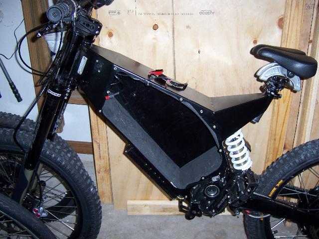

ciao a tutti, sono oramai 4000Km percorsi con la mia bici ( vedi firma) durante i quali mi sono reso conto che questi mezzi a propulsione elettrici possono diventare veramente divertenti se ben costruiti e usati sfruttando il loro vantaggi.. da un pò di tempo sto pensando di relaizzare una bici per percorsi fuori strada, con caratteristiche estreme su tutti i punti di vista. volevo realizzare un bici che fosse maneggevole, compatta, robusta con una discreta autonomia e molto potente.
navigando in internet ho trovato praticamente la mia idea realizzata da un'altra persona veramente in gamba.. guardate il link del suo sito:http://www.greyb.org/assembler.html
qualcuno sa che motore è questo? secondo voi qual'è il motore più indicato per la mia idea?

Sembra un Golden...
Rossi Valentino?
No, Rossi Valentissimo...

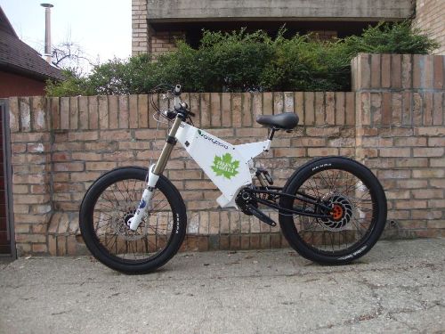

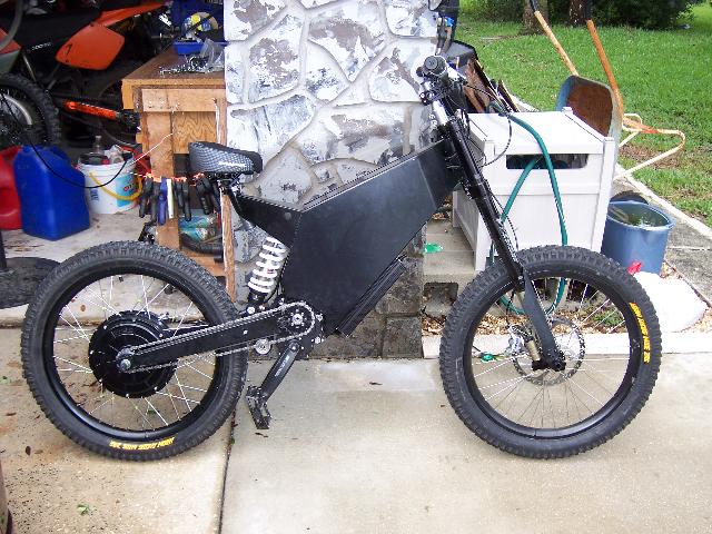

ecco un altra bici alla quale vorrei ispirarmi..
84,21 KB
61,18 KB
lifepo4 800wh percorsi 4200km...
Inserito il - 12/07/2011 : 21:43:38  Mostra Profilo  Visita l'Homepage di Daniele Consolini Invia a Daniele Consolini un Messaggio Privato  Rispondi Quotando
non sono bici quelle li!!! hehe!!! a me sembrano delle moto. Ovviamente dietro c'è il crystaslite. Le batterie non so quali siano.

il motore è un cristalyte serie 54xx..lo riconosco dalla "pancetta dx"
