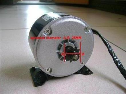

Scusa Barba49 ,ma anche questo motorino da 36v 250W potrebbe generare corrente?
20,58 KB

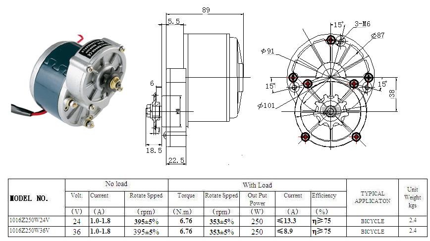

Oppure questo?
98,22 KB

certo che sì.. ma a spazzole non ce lo vedo proprio come durevole
