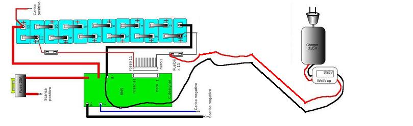

4121 Messaggi
Inserito il - 11/08/2011 : 12:40:53  Mostra Profilo Invia a giordano5847 un Messaggio Privato  Rispondi Quotando
Visto che hai deciso di assemblarti il pacco ti consiglierei di mettere i fusibili anche fra il BMS e i vari elementi. Questa soluzione me l'ha fatta Progetto Zev (ora in disgrazia) e l'ho trovata molto utile. Durante i bilanciamenti periodici può capitare di fare un corto ed il fusibile fa il suo lavoro. Ho dovuto bilanciare due volte in due anni di uso in quanto un elemento difettoso mi fa scendere la capacità. L'insieme va comunque abbastanza bene; la capacità di progetto doveva essere 9Ah in realtà non ha mai dato più di 8,5Ah ora mi ha dato 8,3Ah ne uso normalmente 6Ah poi ricarico sempre. E' una 36v 9Ah LiFePO4. Ti allego una foto per l'architettura dei fusibili parziali ripeto: molto utili. Già che l'avevo ti ho incollato anche lo schema. Ciao
105,92 KB

Cosa intendi per ho dovuto bilanciare 2 volte ?? collegare tutte le batterie in parallelo ???

Una soluzione più moderna e di dimensioni contenute per mettere i fusibili anche sui cavi del BMS è quella di utilizzare i fusibili autoripristinanti:
http://it.rs-online.com/web/p/fusibili-ripristinabili/6478162/

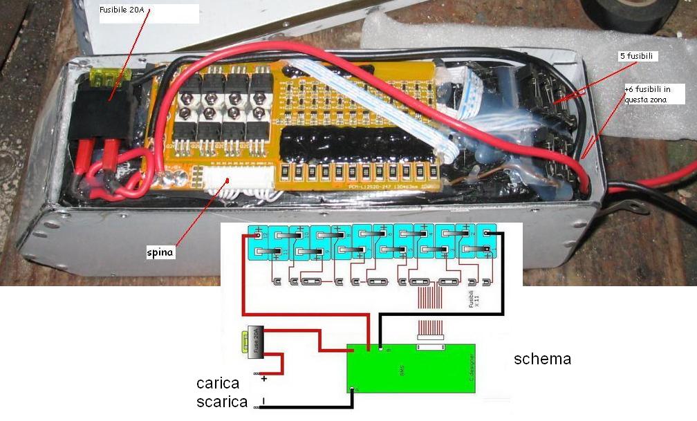

4121 Messaggi
Inserito il - 11/08/2011 : 15:57:36  Mostra Profilo Invia a giordano5847 un Messaggio Privato  Rispondi Quotando
Ogni "un po'" bisogna dare una bilanciata manuale agli elementi, nel mio caso gruppi di tre 36120 in parallelo. Lo faccio con il caricatore di un telefonino al quale ho applicato un diodo per ridurre la tensione a 3,85V. Ho trovato consigli in questo senso nel sito e da un mio amico Outside (non so se ne hai sentito parlare). Mi sembra che i fusibili automobilistici non siano così indicati come quelli di vetro ma forse mi sbaglio (urti la batt. non ne deve prendere comunque!). Non ho parlato di batterie in parallelo, forse ti riferisci al discorso di Barba49! Effettivamente collegare tutti gli elementi in parallelo si caricherebbero tutti alla stessa maniera e si otterrebbe il bilanciamento ottimale; è così Barba? Bello quello di Titopower, come si collegano? Non vedo punti di attacco.
29,43 KB

@Giordano5847: Certo, era proprio quello che intendevo, anche se mi riferivo ad un bilanciamento iniziale prima del montaggio delle celle, dopo diventa troppo macchinoso (e pericoloso)!!!

Bellissima soluzione quella dei fusibili autoripristinanti sul bms !!!, penso proprio che farò così !!! utilizzerò però quelli per montaggio con fori passanti così mi basta una millefori (anzi 2 una per bms) ottima idea, un solo dubbio quale è la max corrente di bilanciamento ??? penso non molto (anche considerando che io caricherei al massimo a 0,2C) dei fusibili da 3A possono essere adeguati ???
Per il bilanciamento se non ho capito male sostanzialmente ogni tanto carichi le celle (o i gruppi in parallelo) 1 per volta a 3,65 volt senza nessun controllo ne di corrente (tanto il caricatore del cellulare dà quello che può) ne di temperatura ... buono a sapersi, io,invece, sto preparando un circuitino per far cadere la tensione a 3,65 volt da 5 (alimentatore PC) da utilizzare per la prima carica in parallelo degli elementi.

La corrente di bilanciamento nei BMS difficilmente supera i 100 mA, quindi dei modelli da 150-200 mA vanno più che bene. Se pensi un giorno di utilizzare dei caricatori da modellismo però predisponi con correnti da 400 mA.
