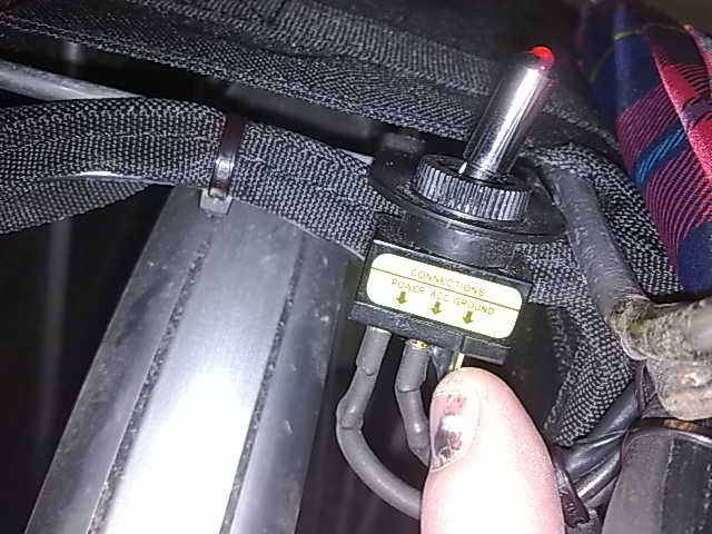

FATTO TUTTO!!!!!!!
Collegato filo grosso dalla batteria diretto alla centralina. tagliato filo rosso fino e fatto baipassare attraverso l'interruttore che prima usavo come generale!!!
Non si sente più quel brutto.... SCIOCK...
SONO GIà MOLTO PIù RILASSATO
@Barba49: Il mio interruttore ha una micro spia in testa, ed ha 3 contatti. Vorrei che la spia si accendesse, ma non sò dovecollegare il polo rimasto libero. Però se lo tocco col dito, mentre l'interruttore è sull ON, miracolosamente si accende!!!!
Sai come mai o casa potrei fare?

si accende perchè basta un minimo di dispersione per vedere in led acceso :-)
devi collegare il terminale ground a massa, cioè sul meno.
Però visto che penso che quell interuttore sia per i 12 volt, ti consiglio di aggiungere una resistenza di un valore compreso tra 10k e i 100k, più il valore è alto e meno luce fà (però consuma anche meno)

Inserito il - 15/12/2011 : 11:35:46  Mostra Profilo Invia a imayoda un Messaggio Privato  Rispondi Quotando
devi collegarlo a terra ossia al negativo

Inserito il - 15/12/2011 : 14:01:14  Mostra Profilo Invia a Barba 49 un Messaggio Privato  Rispondi Quotando
quoto Alezazza, devi collegare il terminale libero al negativo utilizzando una resistenza di caduta, 48V sono troppi per la spia.
Sono contento che tutto vada bene, d'altra parte tutte le bici commerciali hanno l'interruttore che lavora sulla centralina, solo noi kittari abbiamo quei mostruosi interruttori da 200A per uso nautico!!!
