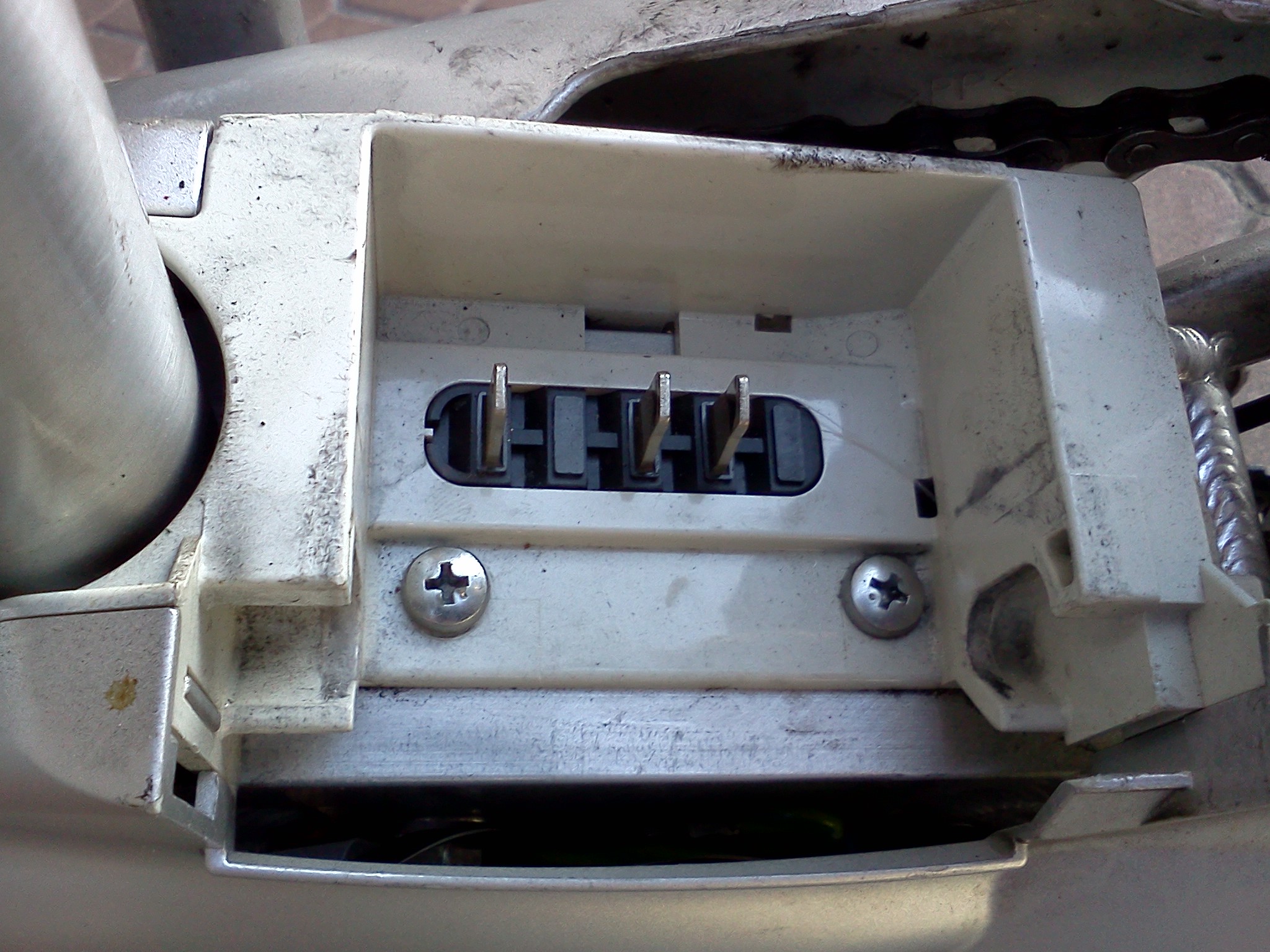

credo che anche altri possessori di sistemi panasonic possano beneficiare di un topi c approfondito su questo argomento.
Ispiratomi, tanto per cambiare, al mitico Job, ho pensato di utilizzare la batteria del BPM (peraltro ancora non funzionante) sulla flyer C2.
641,13 KB
la prima linguetta a sinistra è il + (rosso) e l'ultimo a destra è il - (nero).
ho collegato alle linguette i connettori fastom, ho girato la chiavetta della batteria, ho schiacciato il pulsante di accensione. Le luci della consolle sul manubrio si sono accese e spente ma il motore non è partito.
Ho sbagliato qualcosa?

Se i connettori del Panasonic sono tre ci sarà pure un motivo, se ne usi solo due non penso che il motore si avvierà.

misimo scusa, ma la batteria per il bpm è una 24V?
edit, ho visto ora che altrove parli di una batteria da 32V... non so che dire naturalmente...
il connettore intermedio dovrebbe essere l'indicatore di carica della batteria, se non sbaglio, ma forse ha anche altre funzioni

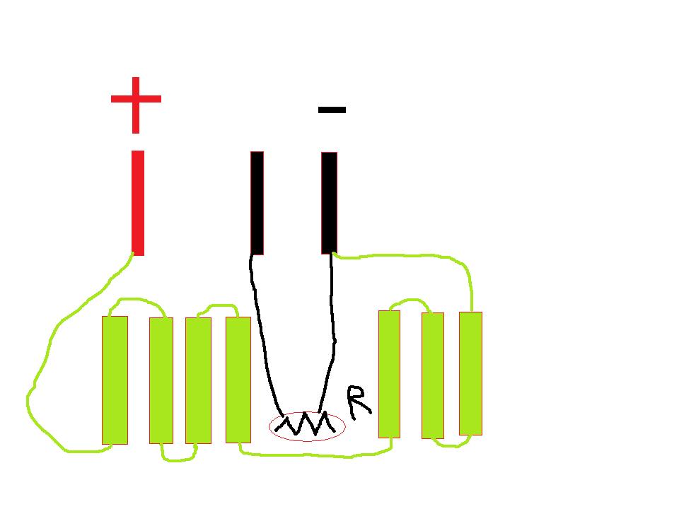

Di solito il connettore di mezzo all'interno della batteria è collegato con il neutro tramite una termoresistenza che sta proprio all'interno della batteria o tra le celle a seconda del tipo, indicandone la temperatura al caricabatteria, in modo che se fosse troppo calda dopo l'utilizzo e venisse collegata al caricabatteria, questo aspetterebbe il totale o parziale raffreddamento di essa prima di fornire corrente per caricarla.
Di solito una batteria quando viene messa in carica la sua temperatura aumenta anche notevolmente, questa resistenza fa in modo di gestire la temperatura per far si che si preservi la durata della batteria.
Quindi se tu attacchi il positivo e negativo non dovresti aver nessun problema a fare andare la bici.
Probabilmente anche la centralina della tua bici capisce se la batteria è in sovraccarico o surriscaldata, per ovviare a questo problema(se ci fosse e non andasse la bici con la nuova batteria)potresti aprire il pacco vecchio e togliere questa resistenza, collegandola al neutro della nuova batteria.
Probabilemente non va perche' la batteria non viene rilevata per via di questa resistenza.
Secondo me dovresti fare questa prova.
Ti ho fatto un diesgno per intenderci.
35,22 KB

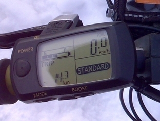

il mio display è questo la capacità è l'idicazione dei 5 segmenti che indicano il carico della batteria quando monto la batteria non originale con 9 celle headway il display segna batteria scarica però funziona tutto il resto comprese le luci
collego solo i due fili +e-

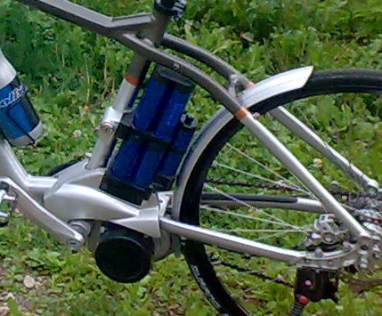

misimo non riesci a mostrare delle foto di come la colleghi
questa è la mia 9 celle
