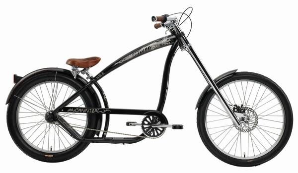

Comunque ecco perchè ho inserito qui il mio messaggio : vorrei montare un kit su questa !
32,63 KB
lo so,penserete che sono matto ...sapete dirmi se a vs parere è fattibile ?
Anteriore: cerchio da 26 pollici con gomma 26x2,125
Posteriore: cerchio da 24 pollici con gomma 24x3
La forcella hai i gambi lunghi 95 cm, la larghezza interna è 10 cm ed esterna 17 cm
uso: città , qualche salita nei cavalcavia , velocità almeno 30km/h,autonimia 30/40 km , con batterie sfilabili da caricare in casa , il motore nel mozzo anteriore per me va benissimo (non so per la bici ! ).
esistono kit completi di tutto (motore ,batterie,centralina etc...)?
ciao e grazie per il vs aiuto
Alberto

Uhm, anteriore direi di no.
Posteriore andrebbe bene, pero' devi raggiarti/farti raggiare un cerchio di quella misura, di gia' fatto non trovi nulla.
Mi intriga un sacco quello spazio centrale tra corona e ruota posteriore: sicuramente infilarci le batterie o magari un cyclone
Hai altre foto della "bici" in questione ? Non si vedono i dettagli, non ha cambio vero ? Il freno posteriore e' a contropedale ?

Quoto Alex, un motore applicato a quel tipo di forcella te lo sconsiglio, oltretutto montato dietro è molto meno visibile.
Quanto ai kit in Italia puoi rifornirti tranquillamente da www.wheelkits.it oppure da Alcedoitalia o da Ecopolis o da Geobike.
PS) Non avevo notato il freno posteriore a contropedale, niente da fare per il motore posteriore. A questo punto devi montare un kit anteriore strettamente legale (250W) per non stressare troppo la forcella, oppure un motore centrale tipo www.cyclone-tw.com

1 montare il motore nel cerchi anteriore
2 montare il motore nel cerchio posteriore da 24 con nuova raggiatura
3 montare motore cyclone
1 mi sembra la piu' "facile"
2 piu' difficile
3 la piu' esteticamente brutta
andrei per la 1 , avendo anche letto altre discussioni , anche la velocità non è consigliata su una bici chopper !
quale kit mi consigliate che sia già montato su un cerchio da 26 ? il piu' silenzioso , affidabile e facile da montare ...
cosa devo aggiungere al kit ? (batterie , carica batterie , centralina , pas , cavi di che tipo etc.....)

Io il motore anteriore con una forcella cosi' lunga non lo metterei
Hai gia' la bici ? Ci fotografi la ruota dietro ? Non si capisce se c'e' un nexus, un rollerbrake o il nulla
Se ci tieni all'estetica credo che il motore posteriore sia la soluzione migliore, la raggiatura non e' difficile, resta da capire quanto e' largo il cerchio da 24" per ospitare la gomma da 3".
Alcedo per esempio ti puo' raggiare il swxh sul cerchio che preferisci !
Misuraci anche la larghezza del carro posteriore, su una bici particolare cosi' non darei nulla per scontato
Kit totali compra e monta non trovi granche', per di piu' per bici cosi'

attenzione che il carro posteriore è meno di 135 nelle bici senza cambio.... e li sei fregato perchè gli hub sono tutti
135 mm la prima cosa che devi affrontare è il carro posteriore.

Bebo volendo si può tutto,io metterei una motoruota davanti e le borse con le batterie dietro,però un motorellino niente di potente,perchè già di suo ti sbrillenta le forcelle,se un giorno si allenta lui va via e tu ti pianti,
se emtti tutto dietro è più robusta,ma oltre a cercare un kit a ruota 24,perdere il contropedale e la ruota grossa,con tutto dietro rishi scheiena e cerchio ad ogni buca,
calcola che il 90% dei kit è pensato per MTB e CITYbike da 26,
però come si dice,alla scimmia non si comanda!

ok ok allora .....c'era una volta un uomo appassionato di harley , poi si sposò ....taglio un pochino...la moto si trasformò per magia in una parte del mutuo casa....ebbe un figlio che adesso va in bici con lui ....ogni tanto si fanno un bel giro lungo po oppure fino alle rampe da skate ....niente piu'.....insomma giretti rilassanti ; magari potessi andare a lavorare in bici ,sarebbe il mio sogno ....altro che macchine , ingorghi , code etc.....e opterei per latro tipo di bici .
La passione per il chopper è rimasta e quindi perchè non una bella chopper bike bipa ????
da qui in poi .....
ok davanti poco potente
dietro devo chiedere le misure del carro post , però non voglio perdere la ruota grossa !!! se fossi fortunato che il carro è ok , non posso mantenere il cerchio e gomma originale e farlo raggiare con al centro il mozzo/motore ?
cyclone ......booooo....brutto ma magari il piu' sensato ??!?!?!?!?!?
non posso rovinare quell'estetica con delle borse ......nonononononononon

ti quoto il ciclone su quella moto è un sacrilegio.....
un bel nine continent nero high torque è il meglio secondo me.

allora fai raggiare l tuo cerchio con un mozzo-motore posteriore nero con disco,crei gli attacchi sul telaio per una pinza(in teoria quella meccanica la attacchi alla leva dell'anteriore così tieni una sola leva)e metti una borsa anteriore cuoio con dentro batterie potenti e centralina
Inserito il - 16/06/2011 : 16:43:56  Mostra Profilo  Visita l'Homepage di blindo7 Invia a blindo7 un Messaggio Privato  Rispondi Quotando
dimentivcavo,monti un pignone ad un solo rapporto dietro così non ti serve deragliatore,e recuperi sul carro srtretto

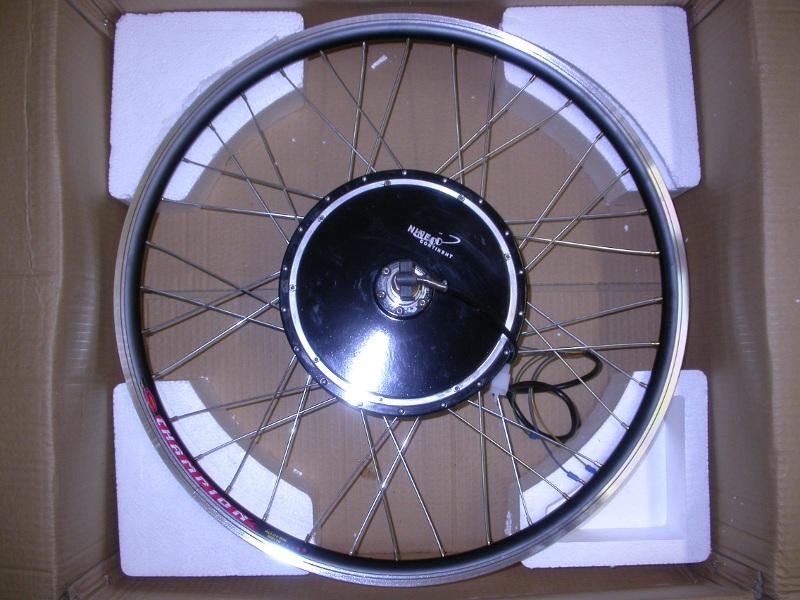

questo ?
72,57 KB
Inserito il - 16/06/2011 : 17:37:40  Mostra Profilo  Visita l'Homepage di blindo7 Invia a blindo7 un Messaggio Privato  Rispondi Quotando
ne capisco poco di contropedale,ma mi sembra che la tua abbia solo la leva freno anteriore,il posteriore lo freni con i pedali,
se cambi ruota sei senza freno,senza attacchi freno ne leva,quindi devi inventarti qualcosa,
ci sono motori gearless che puoi frenarli elettronicamente,ma non so quanto possa essere fine la regolazione,è meglio affiancargli qualcosa di meccanico
le batterie come le ha messe alex vanno benissimo,se riesci a insaccarle in pelle ancora meglio(per me)

Si quelle bici non hanno il freno dietro rallentando i pedali freni la bici devi per forza mettere un ingranaggio libero
classico io poi starei solo col freno anteriore. Se il carro è piccolo devi far tornire l'albero per accorciare la battuta
della forcella sul mozzo. L avevo chiesto anche io al forum.... non so quanto ti convenga.... però la soddisfazione sarebbe
tanta.... io contenitorei io li preferisco in pvc ma l'alluminio è leggero e sottile ma conduce elettricità devi isolare bene
gli spinotti e cmq ricoprirlo internamente per sicurezza. Ricorda che il contenitore lo devi fare dopo che hai scelto
la batteeria se no non ci salti piu fuori. L'intero veicolo andrebbe costruito intorno alla batteria. E' la cosa piu
importante del veicolo elettrico. Anche i borsono penzolanti dietro sono molto belli e di sicuro ti sbatti di meno.
