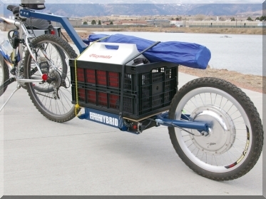

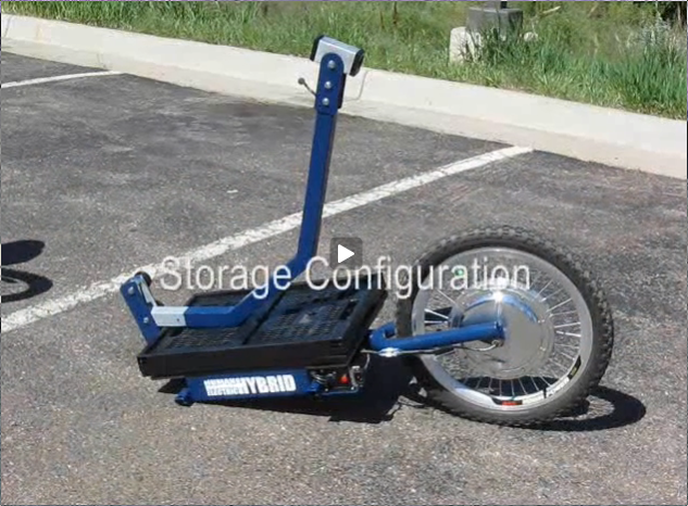

http://www.electricbicycletrailer.com/
qui si capisce bene, e questo mi pare motto meglio....
usi il tuo motore, le tue batterie e da costruire mi pare anche facile per chi ha dimistichezza coi metalli.

L'idea e' formidabile... Si potrebbe fare in modo che il peso della batteria gravi esclusivamente sull'asse della ruota del carrello, con aumento della massa complessiva del treno, ma senza aumentare il peso della bici. Il carrello potrebbe diventare il "booster" di una bici muscolare! (pensiamo tutti alla stessa cosa, vero?)
Quali sono gli aspetti legali di una soluzione di questo tipo? E' consentito il carrello? E la potenza, e da limitare a 250 maledettissimi watt anche in questo caso?
In che senso, la pubblicita' al carrello monoruota dichiara che il carrello non e' fatto per spingere la bicicletta ma solo per assistere il suo traino? E' un concetto tecnico o legale?
Know your machine...
36553 Messaggi
Inserito il - 23/07/2011 : 08:55:52  Mostra Profilo Invia a Barba 49 un Messaggio Privato  Rispondi Quotando
@Necknecks: Il motivo che il costruttore dichiari che il carrelle è adatto solo per essere trainato non è difficile da comprendere: Con un "timone" sagomato in quel modo, alla coppia di rotazione di eventuali ruote motorizzate corrisponderebbe una spinta verso l'alto applicata al posteriore della bici, e quanto meno peso poni sulll'anteriore del carrello più questo fenomeno si manifesta, rendendo spiacevole e pericolosa la guida e facendo sbandare il posteriore della bici durante le curve prese in accellerazione.
Ancor più manifesto sarebbe il problema se si motorizzasse una sola ruota, oppure se si usasse un assale rigido senza differenziale, cosa che impedirebbe al carrello di compiere correttamente traiettorie curve accentuando ancor più il problema.
Usando un carrello collegato all'assale posteriore con un corto "timone" perfettamente orizzontale il fenomeno diminuisce di molto, visto che scompare l'effetto di alleggerimento del posteriore della bici e la spinta laterale applicata nella zona della sella...
Quanto alla potenza applicabile legalmente si rimane sui 250W continui, essendo considerato il carrello un'appendice della bici, quindi facente parte in tutto e per tutto del veicolo.

Barba 49 vedendo il filmato durante il suo utilizzo non sembra male sicuramente quando fa l'inversione a u non deve accellerare ma sul piano vedo che non pedala e il carrello spinge la bici
quello che mi fa ombra è la lunghezza ne suo insieme

Come ingombro è assolutamente migliore quello postato da GianniTurbo, anche se con due ruote è ovviamente più pesante e fa più attrito, mentre questo, avendo le batterie che gravano sul posteriore della bici, attenua di fatto il fenomeno della spinta verso l'alto durante le accellerazioni.
