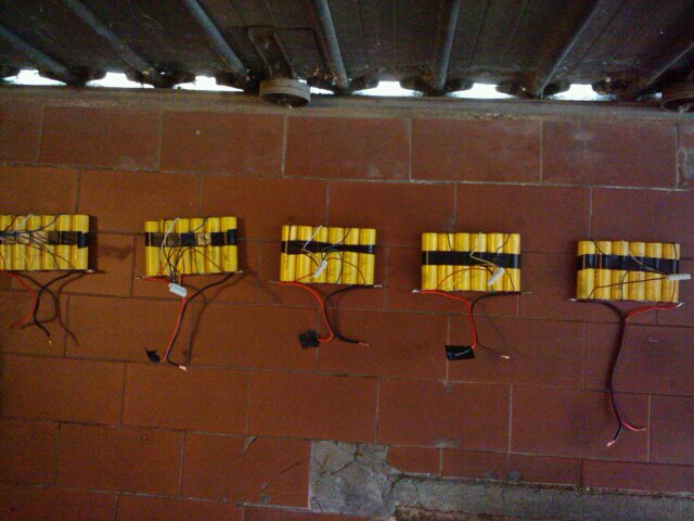

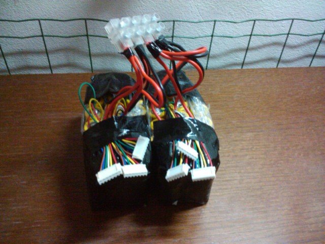

Ieri ho iniziato la costruzione di una batteria basata su elementi A123 1Ah, poichè è da tempo che sento il bisogno di una batteria a carica rapida, leggerissima e che supplisca al bisogno di energia dei miei 12Km giornalieri su percorso abbastanza misto.
Quindi, durante quest'estate, ho racimolato 36 elementi A123 1000-1100mAh da ebay + i necessari cavi per usare l'imax per il bilanciamento.
Ieri ho ultimato la saldatura e preparazione iniziale dei vari blocchi della batteria, respirando non pochi fumi del processo di saldatura (resistenza 600W a pistola e stagno 60/40 vecchio tipo al piombo)
La batteria col tempo potrebbe crescere, a seconda delle mie necessità, ma sopratutto verrà caricata con un blocchetto per batterie al piombo e senza alcun tipo di BMS

Le ho usate per modellismo, sono buone batterie,
un po' rognose da saldare.
Non ho capito la configurazione totale del pacco,
alla fine viene fuori 36v 3,3A ?
Se cosi' fosse ti sarebbe convenuto fare blocchetti
da 3 celle (che si autobilanciano da soli) e poi fare
il pacco completo.

voglio studiare queste soluzioni nano :)
ho preferito mantenere il tutto molto riconfigurabile, sia per poter modificare la serie che per poter bilanciare al meglio in qualsiasi momento , qualsiasi cella..
per la saldatura concordo, ci vorrebbe uno spot welder, ma anche con un buon potentissimo saldatore e del buon antiossidante+stagno si riesce.. diciamo che un pacco da 6 lo realizzo in 15-20 minuti al max

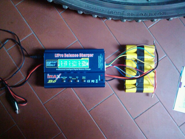

p.s. il bilanciamento era necessario, le celle erano miste e in vari stati di carica

il test lo faccio domani, perché il bilanciamento del imax b6 è leeeeeeeento.. posterò qui le impressioni

Ok... primo test notturno davvero strabiliante.. percorsi 15Km prima che la batteria morisse di colpo..
la cosa incredibile è che la variazione di voltaggio sotto richiesta di correnti intense è pressoché nulla.. avete letto bene.. il bafang 200W sulla posizione 3 non flette il voltaggio.. verso la fine si muoveva un led su 6.. poi il crollo repentino ed il cutoff centralina..
sono esterrefatto: la lifepo4 standard da 24V 12Ah fluttua molto di più durante l'assorbimento di forti correnti..
Le A123 per adesso si confermano a bassissima resistenza interna.. domani secondo test post carica da brick e analisi voltaggi celle

imayoda
2826 Messaggi
Inserito il - 03/10/2010 : 14:35:37  Mostra Profilo Invia a imayoda un Messaggio Privato  Rispondi Quotando
@titto
per brick intendo il solito mattoncino caricabatterie color nero che vendono assieme alle bici
Allora.. per impegni sopraggiunti purtroppo dopo aver ricaricato con questo brick non ho ancora eseguito prove.. il dubbio era appunto che esso non raggiunge completamente i 3,6V per cella ma solo 3,5V, ma oggi pomeriggio un giro lo faccio..
l'altra sera la ricarica è durata un tempo plausibile, essendo il brick da 85W circa rimasto attivo per un oretta e qualcosa, incluso il tempo in cui il colore del led rosso di carica inizia a virare al verde ed il ronzio dal suo interno in crescita fino allo stop carica..
ho fatto anche una foto ai due pacchettini preparati
@ale & daniele
la prima prova l'ho fatta pedalando per finta praticamente in pianura, 10% ghiaia-70%asfalto-20%pietra lavica.. peso 90Kg, alto 1.9m,bici esperia originariamente al piombo con pacco pila piombo montato per emergenza (un sasso praticamente), ruote forse anche un po' troppo sgonfie e battistrada per terreni misti.. 12celle pagate sui 20 euro scarsi mi sembra di ricordare, spedizione inclusa dalla Cina..
86,71 KB
pacchetto realizzato con un primo strato di plastica ed esternamente stretto con power tape, in modo da poter liberare le celle alla svelta in caso di bisogno.. il fusibile l'ho poi interposto per chiudere la serie, massima protezione..
