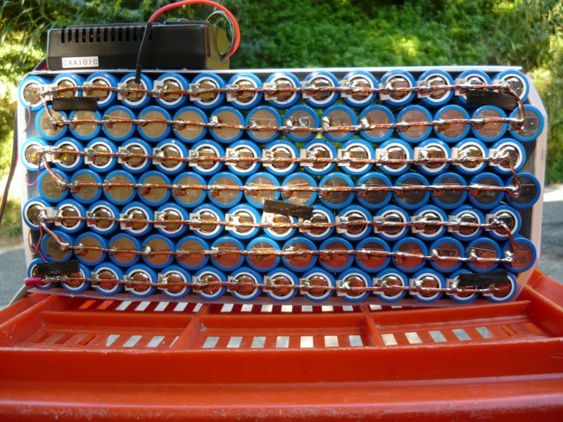

Dopo aver percorso 6000Km con la nuova batteria ed essere stato costretto più volte a bilanciare alcune file di celle con un caricatore da modellismo:
103,93 KB
mi sono scocciato e ieri ho aperto le due batterie da 24V- 20Ah per vedere se notavo qualche problema, tipo ad esempio saldature fredde o altro:
140,19 KB
Siccome tutto era a posto mi sono concentrato sul BMS e relativi cavi:
110,8 KB
e li ho trovato l'inghippo.

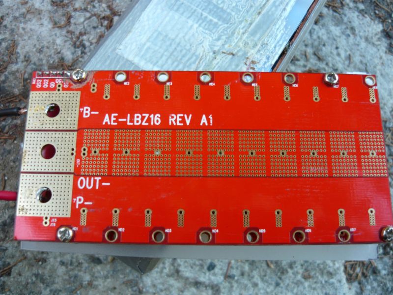

Avendo chiesto a Dennj la batteria divisibile in due parti, lui ha collegato i primi 7 canali del BMS alla prima batteria con cavetti da 1mm di sezione, mentre per portare gli altri 7 canali ha usato UN METRO di cavo da computer, con fili sottilissimi:
84,29 KB
In questo modo la debole corrente di bilanciamento proveniente dal BMS resistivo si perdeva per strada, e il corrispondente pacco non era mai bilanciato.
Ho provveduto ad accorciare il cavo e (dopo aver bilanciato di nuovo le celle) ho effettuato una ricarica completa seguita da una scarica e successiva ricarica, e il problema pare risolto.

Come sempre complimenti
Anche la parte elettronica non ti spaventa ....
Inserito il - 29/09/2010 : 14:37:03  Mostra Profilo Invia a Bengi un Messaggio Privato  Rispondi Quotando
Ottimo Barba! Ci capisco poco, ma ho capito che hai risolto il problema: complimenti!
P.S. Però chi costruisce/assembla batterie, certi accorgimenti dovrebbe prenderli ... Penso se fosse capitato a me che di elettronica non ci capisco un cavolo ...

Ottimo Barba, facci sapere se la batteria continua a funzionare bene....anche io sostengo che i fili del bms dovrebbero essere tutti lunghi uguali, altrimenti è necessaria una taratura diversa su ogni canale...

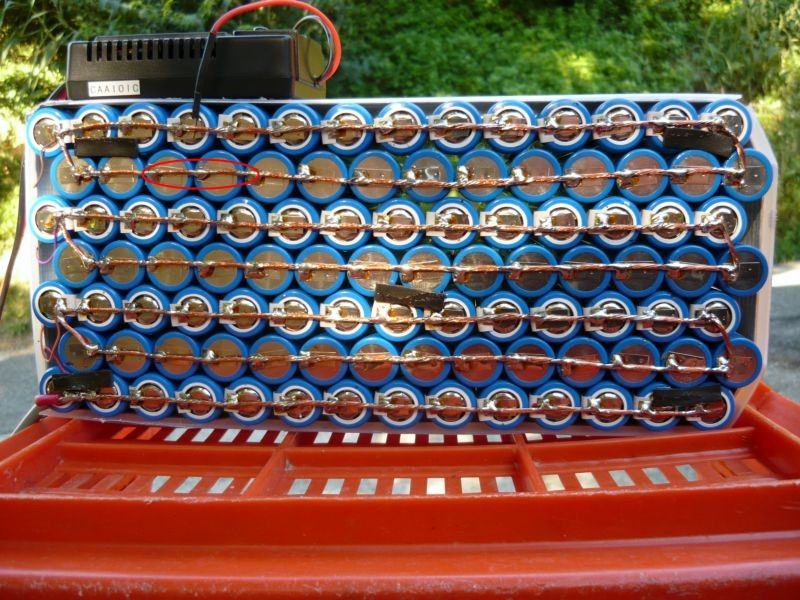

Non voglio fare il pignolo, lungi da me, ma c'è un contatto che sembra strano: se puoi guarda se tocca

@Imayoda: Controllate tutte le saldature e ripassate le peggiori. Quel cavo non è saldato ai fondelli delle celle, ma a spezzoni di lamine appuntate elettricamente, perciò appare strano.
@Daniele: Mano a mano che andavo avanti con le scariche-ricariche delle batterie, alcune file di celle non si caricavano più al massimo nemmeno con lunghi bilanciamenti, e dovevo caricarle dall'esterno una ad una. Probabilmente i cavi lunghi e sottili impedivano al BMS di far affluire la corrente sufficiente per bilanciarle, infatti erano tutte situate nel pacco collegato con il cavo da computer.
imayoda
2826 Messaggi
Inserito il - 29/09/2010 : 23:11:46  Mostra Profilo Invia a imayoda un Messaggio Privato  Rispondi Quotando
capito, grazie

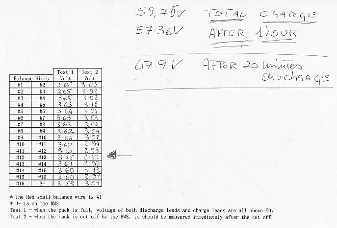

Proprio a proposito di batterie ieri sera ho iniziato con il controllo che mi ha chiesto Ping per capire il problema della mia 20 AH.
Cattive notizie o buone non so ancora, cmq 15 celle a carica avvenuta presentano una tensione sui 3.6V mentre la biricchina che non accende mai la luce del BMS arriva a 3.3... e questo forse è il problema che quando raggiungo i 48.5 v sotto "tiro" parte il cut off e perdo circa 4 AH fermamdomi a 16 e non a 20.
Oggi devo scaricare la batteria (cosa facile peri miei 60 km giornalieri) dopodichè stasera rimisuro tutte le celle sperando di non fare un "swampato signò.." e completato il file excel (se volete ve lo posto) manderò il tutto a ping per sentire cosa ne pensa.

@sergioF
quasi sicuramente hai un problema di bilanciamento, 3,3V non indica una cella/serie rotta, ma solo poco carica
36471 Messaggi
Inserito il - 30/09/2010 : 14:12:56  Mostra Profilo Invia a Barba 49 un Messaggio Privato  Rispondi Quotando
Quoto Imayoda, è una cella che era più bassa di tensione in partenza e che con il BMS non riesce a mettersi in pari con le altre.
e quoto sperando anche Ilmahoya, se così fosse attacco la "bastarda" direttamente al carica batteria di Ping, gli sparo nel "zuccotto" 48v a 2A, se tiene botta sembrerà una cella che si è fatta una pera di acido, diversamente sarà una discreta "luce accecante"... hahahahaha
vediamo stasera cosa leggo dal tester sempre che riesco a non fare contatti, sono vicinissimi quei poli!!!?????
km in e bike..31.000
36471 Messaggi
Inserito il - 30/09/2010 : 14:32:35  Mostra Profilo Invia a Barba 49 un Messaggio Privato  Rispondi Quotando
No, i poli non sono così vicini. Siediti comodo e fai la tue misure e, almeno che tu non sia affetto da Parkinson, non dovresti avere problemi.

il bilanciamento si può fare anche in fase di scarica.. basterebbe scaricare le altre serie con un carico, fino a raggiungere la tensione di ogni serie uguale a quella scarica o poco bilanciata... poi collegare la ricarica..

Non so Ima ma credo che sentito il buon Ping provvederò in fase di carica appena mi avrà risposto.

Approfitto dell'ospitalità di Barba nel suo topic per allegare le misurazioni della mia batteria Ping da 20 ah 48V.
Debbo aggiungere una considerazione, prima di quei 3 giorni sotto carica la bastarda mi dava 16.5 Ah, mentre a batteria nuova e sempre con un led spento arrivava a 20.5.
Ieri sempre con un led spento è arrivata a 19.196 e devo aggiugere che ho visto letture di tensioni fino a 41/42v cosa impensabile dato che a 48.5 andava in protezione.
Cmq ecco il resoconto e se qualcuno vuole commentare, io intanto ho scritt a ping che è in ferie per una settimana (io due) e vediamo cosa dirà lui.
Ciao a tutti
47,57 KB
SergioF
619 Messaggi
Inserito il - 01/10/2010 : 09:25:48  Mostra Profilo Invia a SergioF un Messaggio Privato  Rispondi Quotando
Ciao a tutti
47,57 KB
Rapidissima risposta di PIng:
Hi Sergio,
Is the 3.3v with the LED which didn’t light up? I think it should be.
If so, you don’t need to do the test 2 and just need a single cell charger to solve the problem now.
Best regards,
Ping
ORA SE QUALCUNO MI DICE COME RISCO A FARE UNA CARICA SOLO DI UNA CELLA, RINGRAZIO, e se mi si fa vedere anhe una foto.... perchè nel lavoro di Outsider la scheda è diversa e come faccio a collocare i "coccodrilli" proprio non saprei...
Il colpevole è sempre il maggiordomo.... scusate volevo dire il BSM!!!
Io ho isolato (dissaldato) le singole batterie da ribilanciare ed ho usato un alimentatore stabilizzato da 2/3 A settato esattamente a 3,65V. L'ho autocostruito con un LM250. In parallelo ho collegato un tester per tenere sotto controllo la tensione che e salita piano piano (circa 4 ore) fino a 3,65 (io partivo da zero!). Scollegato l'alimentatore, le singole celle si sono stabilizzate a 3,4V e così sono rimaste da circa 1 mese.
Ora dovrei ricollegare il tutto ed affidarmi al BSM, ma sono sicuro, per aver letto di altre esperienze, che comunque perderei il bilanciamento dopo qualche ciclo. Per questo mi sto preparando (psicologicamente e materialmente) a costruire un "V-clamp di Jonathan" per 11 celle da collegare esternamente.
Se poi tutti i problemi sono dovuti al diametro dei cavetti di bilanciamento... fatemi sapere che mi suicido subito!!!
Buona fortuna e che il "Super Bsm Open Souce" ci raggiunga presto!!!

Inserito il - 01/10/2010 : 10:51:04  Mostra Profilo  Visita l'Homepage di Daniele Consolini Invia a Daniele Consolini un Messaggio Privato  Rispondi Quotando
I cavi del BMS di ping sono di giusta sezione.
Qualche dubbio sui connettori mi rimane, ma se la batteronzola ti da 19A
io non ci diventerei deficiente. Con quei dati nessuna cella è in pericolo,
al massimo anzichè avere 20A ne hai 19, poco male.
Se hai una cella molto scarica puoi caricarla e vedere se poi regge la carica, perchè mi sa che il problema è nell'autoscarica del pacco.
Vorrei fare notare che le celle non superano i 3.65V e questo è bene e non scendono sotto i 2.6
e anche questo è bene. Direi che un pacco ben costruito si deve comportare così:
Proteggere le celle e garantire i 3000 cicli dichiarati.

@SergioF: Devi caricare nuovamente la batteria, scollegare il connettore a 16 pin dal BMS, trovare con il tester i due contatti cui fa capo la cella più bassa di tensione e collegarti su questi con il charger monocella... Poi dai corrente a lascia fare a lui.
Volendo essere pignoli puoi provvedere a caricare singolarmente anche le altre quattro celle vicine, visto che sono un pò basse.
Per collegarti al connettore puoi tranquillamente inserire due fili di rame nei due contatti femmina incriminati, è quello che ho fatto anch'io.
SergioF
619 Messaggi
Inserito il - 01/10/2010 : 14:09:26  Mostra Profilo Invia a SergioF un Messaggio Privato  Rispondi Quotando
Ricapitolando:
Faccio un ulteriore tentativo lasciando la batteria sotto carica per due giorni (qualcosa ha contato e ho guadagnato circa 3 Ah !!!), se mi ritrovo con la cella a 3.3 allora "spingo un filo di rame nel contatto della cella a 3.3 e un altro filo lo "spingo" dentro il contatto della cella vicina??? così come o fatto per testare la carica??? e faccio carica singola.
Ho detto bene??? non vorrei svampare.

Inserito il - 01/10/2010 : 20:59:57  Mostra Profilo Invia a Barba 49 un Messaggio Privato  Rispondi Quotando
Cosi va fatto, non preocuparti di altro, a parte la polarità...

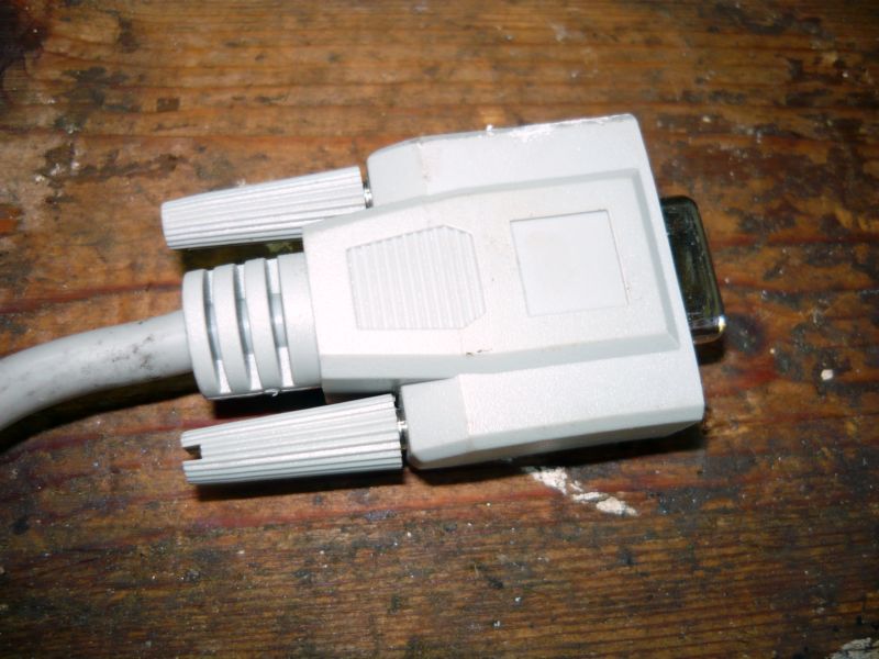

I pacchi di Dennj hanno sempre fatto una gran bella figura e le celle si sono sempre comportate davvero egregiamente.
A parte l'errorino in buona fede nell'usare il cavo da seriale, questo è un esempio di pacco serio.
