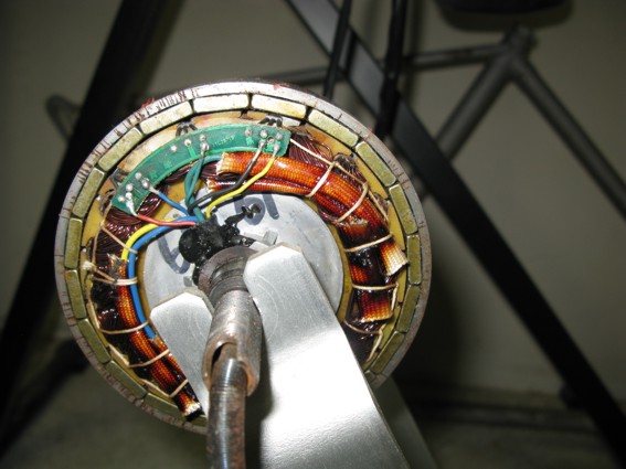

ieri mattina alzatomi di buon ora me ne sono andato in spiaggia con la mia mtb, fantastico scorrazzare in spiaggia quando non c'è nessuno, mi sentivo in gran forma e con una voglia irrefrenabile di spingere al massimo sui pedali e sull'accelleratore, ci avrei dato per più di mezz'ora ( che goduria ragazzi, tra spruzzi d'acqua, accellerazioni frenate, derapate e ripartenze al massimo) poi all'improvviso ho sentito odore di bruciato e il motore ha smesso di funzionare, come dire: me la sono cercata
Appena rientrato ho aperto il motore ed ho trovato il filo rosso che si era staccato, meno male, ho pensato, niente di grave, ho saldato il filo ma niente il motore non si muove: morto ,nessun battito.
Che dite è andato o c'è una possibilità di rianimarlo? secondo voi che tipo di controlli dovrei fare?

Se il filo rosso si era dissaldato significa che il motore ha raggiunto la temperatura di fusione dello stagno, se si era staccato per stress meccanico fai le solite prove: Con il tester su Ohm provi la resistenza ai capi degli avvolgimenti (cavi di potenza Giallo-Verde-Blu) dove devi trovare dei valori molto simili tra loro. Se trovi forti differenze oppure cortocircuiti, il motore è andato.
Un'altra possibilità è che si siano fottuti i sensori di Hall, visto che il filo rosso è quello che li alimenta, e in questo caso puoi decidere se cambiarli o acquistare una centralina sensorless ed eliminare il problema.

Quel colore scuro che si vede sulla sinistra negli avvolgimenti è un effetto ombra oppure le matasse sono diventate così nere ?

Per me quello e un motore cotto al forno,guarda che bello dorato sembra un arrosto! li dove ci sono le protezioni delle giunture dei fili,controlla che non ci siano fusioni o distacchi dei fili di potenza dalle matasse.

@tittopower: quel colore scuro non è ombra è proprio di quel colore: rame cotto

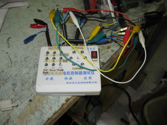

ma niente il motore non dava comunque segni di vita, mentre mi dedicavo ad altro ho acquistato un oggettino secondo me molto utile per noi kittari, un tester per e-bike venduto da un utente di E.S.
eccolo qui:
63,11 KB
Collegando come da istruzione il tester al motore ho potuto verificare che le fasi sono ok, mentre i sensori non danno nessuna risposta, quindi credo siano da sostituire.

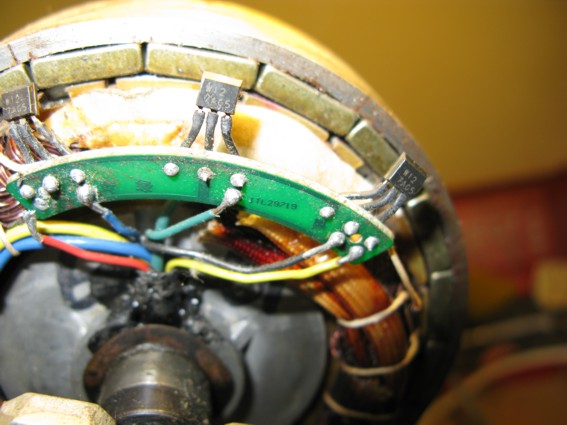

Li ho estratti dal loro alloggiamento ma non ancora dissaldati, lo farò quando avrò trovato di che sostituirli:
57,61 KB
ora, ahimè, ho bisogno di nuovo del vostro preziosissimo aiuto, so di essere in buone mani rivolgendomi al forum.
Sul corpo dei sensori vi è stampigliata una sigla:7W AG5,
potrebbe essere utile per rintracciare il produttore o magari se qualcuno conosce il significato di tale sigla trovare qualcosa di compatibile ?- essendo un imbranato di elettronica vado un pò a naso -
Attendo fiducioso qualche dritta e ben vengano pareri e consigli.

i hall hanno tre piedini.. una massa, un alimentazione del chip, ed un piedino segnale che oscilla da 0V a 5V circa a seconda del campo magnetico che lo polarizza.. rivedendo però il colore del tuo motore, non è escluso che le bobine si siano fuse (lo smalto sopra ad ogni filamento di rame) fino a cortocircuitarsi, annullando così la bobina e trasformando gli avvolgimenti in semplici conduttori diretti (quindi non più abili alla generazione del magnetismo, ossia del moto)
