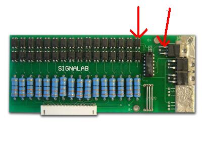

paguro
820 Messaggi
Inserito il - 26/10/2010 : 20:54:51  Mostra Profilo Invia a paguro un Messaggio Privato  Rispondi Quotando
Scusate se rompo...
Mi sono accorto girando il bms per vedere se si era staccato qualche filo... (la speranza c'è sempre) che se facevo ponte con le dita tra
i punti indicati dalle 2 frecce la carica parte, ma il dito si scalda.
Si carica perchè si esclude il bms?

Riguardo la batteria del tuo amico direi che è composta da 15 elementi in serie e il fatto che dal BMS non passi il positivo della batteria è una cosa normale, di solito lavorano sul negativo. Per l'acquisto rapido non so consigliarti.
Sulla tua batteria invece è probabilmente andato in protezione il BMS per eccesso di tensione su una o più celle. Scarica la batteria per un pò e vedrai che riparte.
Non è una buona idea caricare senza BMS una batteria con le celle così sbilanciate, casomai devi cercare di caricare solo la cella più bassa con un caricatore adeguato.
