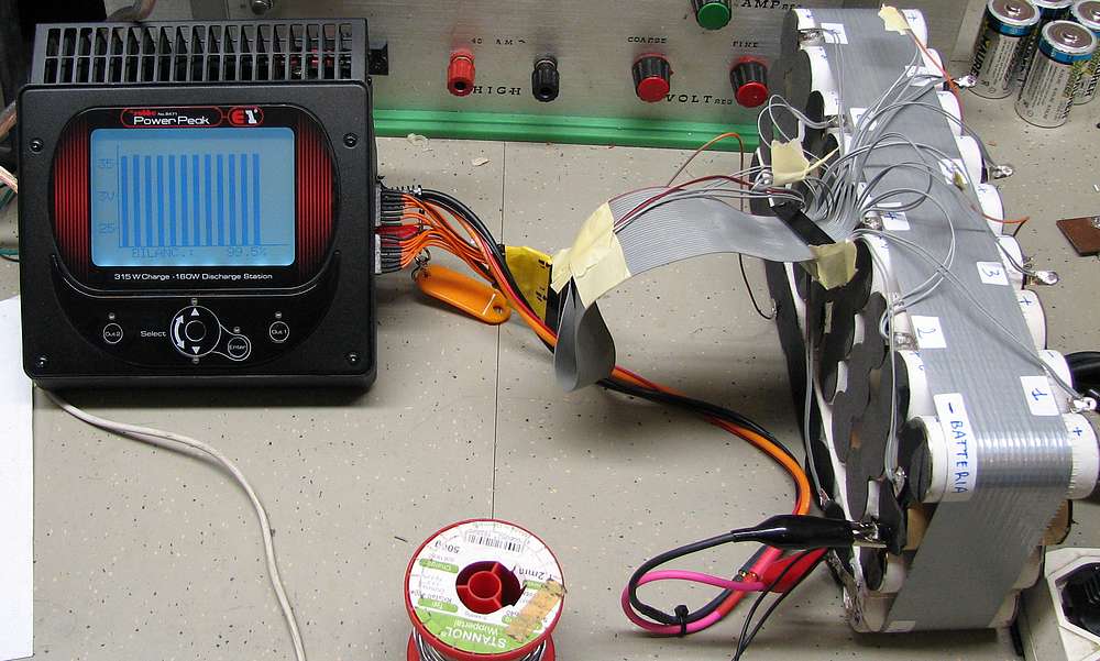

Come mi ero promesso ormai da molto tempo, attendendo la scadenza della garanzia della tantrum 36V/10.5Ah di joffa, e nonostante i suoi "sconsigli" ho deciso finalmente di mettere mano al "siluro" di 43 cm poco gestibile.
La batteria si è sempre comportata bene con ottima capacità (oltre anche al dichiarato) e un pò ero incerto se procedere, ma la voglia di metterla nel triangolo è troppo forte.
Anche se la bici nella sua versione finale non era malaccio e l'ipotesi era quella di lasciare lì la tantrum e mettere al centro le 38120 ho deciso di fare il contrario a causa delle dimensioni finali più contenute della tantrum:
164,04 KB
spero quindi che con la batteria al centro la bici diverrà migliore.
L'operazione è stata più facile del previsto meccanicamente, meno buono il test del bms che ha completamente deluso, anche se utilizzando la bici regolarmente ha sempre funzionato bene...o almeno si spera...
Ora la batteria è in "pausa" in attesa della costruzione del contenitore centrale, penso che non monterò il BMS ma solo un LVC e caricherò con il caricatore in foto.
Per non appesantire il sito ho fatto una pagina dedicata sul mio sito chi fosse interessato può vedere al seguente indirizzo:
http://www.webalice.it/tittopower/page9.html
Ringrazio Elettrificatore per il consenso alla pubblicazione sulla mia pagina di un riferimento a Lui per quanto riguarda il circuito del caricatore sub-shuntiano.
NOTA Tecnica:
Il BMS della batteria non ha led da cui valutare cosa sta succedendo in carica, stacca la carica quando una cella supera 3.91- 3.92 volt e riprende la carica a 3,7V, ma a questo valore ancora non fa nulla o meglio non assorbe la tensione in eccesso, quindi è proprio tarato per operare fra 3.7 e 3.9 vol circa e la sua corrente di bilanciamento è irrisoria, 66 mA. Inutile dire che non lo rimonterò.
100 KB
Caricando a bassa corrente con il robbe, 100 mA il minimo impostabile con una Vmax di 3.6Vcella, mi sono accorto che il caricatore non rispetta questo valore, o meglio gioca come gli pare con la corrente fornita oscillando fra un minimo di 30mA fino a raggiungere e superare anche 500mA. La mia supposizione è che in questa fase riese a modulare in maniera molto efficace (ma non so in base a quali principi)la corrente fornita in modo che se vede una cella salire troppo in rapporto a quanto il bilanciatore riesce a contenere il voltaggio diminuisce la corrente in maniera massima, mentre al contrario se vede le celle sotto certi valori oppure vede i bilanciatori all'opera provvede a fornire più corrente per accelerare la carica e/o compensare la corrente dispersa nei bilanciatori. Peccato che ciò non avvenga impostando 5A di carica.
Con questa modalità comunque riesce a bilanciare perfettamente le celle in tempi ragionevoli li dove il BMS non riusciva a fare nulla, la tensione impostata di 3.6V cella non viene mai superata.

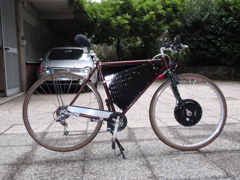

Io ho una batteria come la tua e , insieme alla centralina, l'ho messa nel triangolo senza doverla smontare:
111,09 KB
tittopower
1594 Messaggi
Inserito il - 28/11/2010 : 16:09:30  Mostra Profilo  Visita l'Homepage di tittopower Invia a tittopower un Messaggio Privato  Rispondi Quotando
@pardus:
Purtroppo nel mio triangolo, a meno di montarla senza contenitore, proprio non ci stava. Ora invece dovrebbe starci come da te sia il pacco che la centralina.

Ho scoperto che oltre a bilanciare solamente nel campo 3.7 - 3.92 Volt, in questo campo il lavoro viene svolto a impulsi, quindi la corrente media è ancora minore dei 66 mA previsti. Sarei tentato di sostituire i transistor SMT con analoghi di maggior potenza e di applicare resistenze di minor valore...
