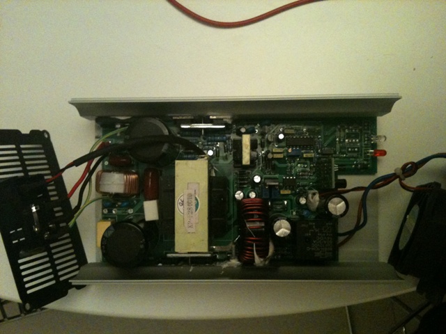

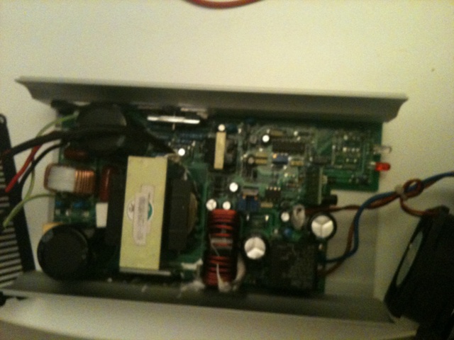

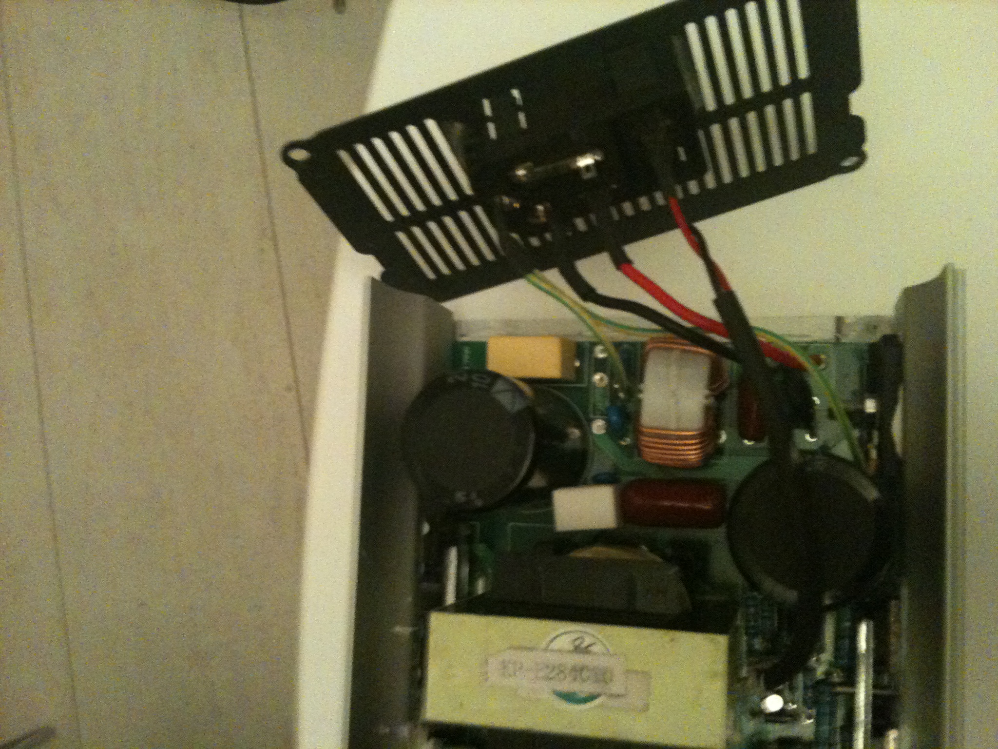

gfp
106 Messaggi
Inserito il - 14/12/2010 : 13:56:31  Mostra Profilo Invia a gfp un Messaggio Privato  Rispondi Quotando
Che cavolo di caricabatteria ci mandano , possibile che non abbiano fusibili di protezione? Il mio "plasticone cinese" ne ha due, come specificato sopra, altrimenti in caso di cortocircuito che succede?
109,75 KB
99,09 KB
1311,88 KB
gfp
imayoda
2826 Messaggi
Inserito il - 14/12/2010 : 14:43:17  Mostra Profilo Invia a imayoda un Messaggio Privato  Rispondi Quotando
quel cosetto blu vicino al toroide sembra un fusibile resettabile.. sembra perchè non si capisce benissimo

mineblu
975 Messaggi
Inserito il - 14/12/2010 : 18:07:19  Mostra Profilo Invia a mineblu un Messaggio Privato  Rispondi Quotando
No dovrebbe essere un coso per le sovratensioni! (non ricordo il nome)

Inserito il - 15/12/2010 : 14:35:49  Mostra Profilo Invia a gfp un Messaggio Privato  Rispondi Quotando
Proverò a vedere ma, se resettabile, come si resetta?
