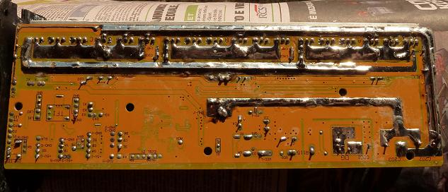

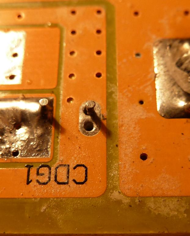

           	| Oggi mi è arrivata la centralina armageddon che aspettavo da tanto tempo. Mi é stata venduta allo stesso prezzo della 36v/48v all'interno del kit poiche' mi venne detto che era un po' sverniciata.
 Come è arrivato oggi il pacco l'ho aperta subito per controllare e ci sono delle saldature che per un'elettricista come me si vede che sono fatte proprio male oltre alle viti spanate che fissano il dissipatore dei mosfet al guscio.
 Chi di voi ha una centralina del genere si trova nelle stesse mie condizioni?
 Forse oltre al fatto dell'essere sverniciata è anche usata e smanettata in qualche modo?

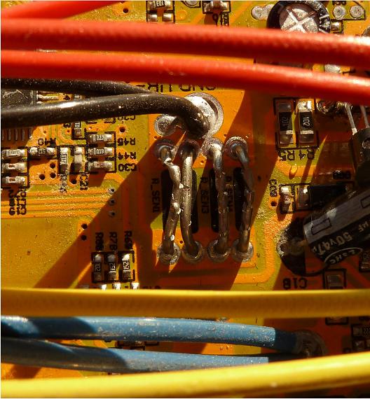

 Qui ci sono dei ponticelli che sembrano esser stati pizzicati con un tronchesino e 2 pure si toccano.
  64,49 KB

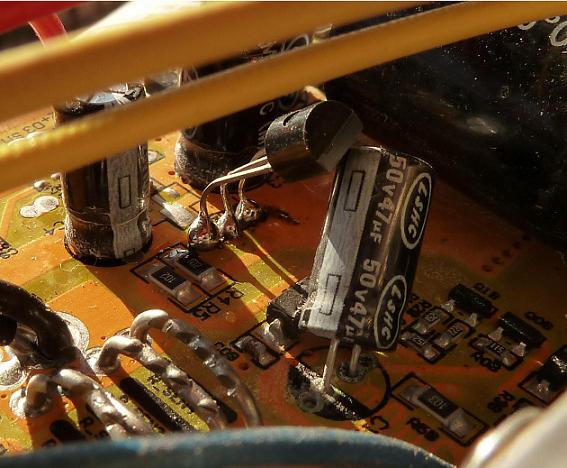

 Il transistor sembra esser stato saldato solo in superficie e con delle colate di stagno.
  51,12 KB
  43,38 KB
 Tutta sta patina bianca e flussante da stagno in giro.
  65,07 KB
 Posso collegarla tranquillamente cosi'?

                      | conciata male...i ponticelli sono gli shunt ed è probabile che siano stati pinzati per tarare gli Ampere che la centralina eroga al motore. Se vengono stagnati allora aumenta la resistenza e la centralina eroga più ampere, se invece vengono pinzati, togliendo del materiale, allora riduce gli Amp |

                      | A parte i tagli sugli shunt che vengono fatti in fase di taratura e la colata di stagno per rinforzare le piste, direi che è stata smanettata.  |

                      | Ciao Barba, ma con gli shunt cosa dovrei fare? cioe' per riportarla normale come se fosse uscita dalla casa madre.. |
                | Barba 49Utente Master
   36551 Messaggi
                      |  Inserito il - 30/11/2011 :  14:45:08
                      | Gli shunt vengono tarati dalla casa madre, fanno piccole incisioni per aumentare la resistenza in modo che non ecceda i valori di targa! |

                      | giusto barba...mi devo correggere: stagnando si DIMINUISCE la resistenza, non si aumenta..il contrario di quello che ho scritto |

                      | Tra l'altro anche una gambetta di un condensatore è completamente dissaldata e balla all'interno della basetta.
  73,35 KB
  58,45 KB
 Comunque mi è stato ribadito dal venditore che non è stata usata la centralina.. Meno male, perche' se era usata chissa' come me la trovavo.
 Va bhe.. non so che dire..perplesso me la sistemero' io.

                      | Che la centralina non sia stata usata dal venditore può essere, ma che è stata aperta e smanettata è quasi certo, quel transistor saldato palesemente con il saldatore è stato montato in post vendita, e non ho mai visto centraline così sporche e ossidate come questa. Anche la saldatura difettosa del condensatore indica chiaramente che non è stata collaudata, altrimenti sarebbe stata scartata. |

 Prima risalda il condensatore, poi vedi se funziona correttamente.

 Ad essere sincero non ho mai visto shunt così trattati, anche perchè non ha proprio senso "scalibrare" un resistore, quando sarebbe molto più facile programmare la centralina in base alla tensione rilevata dallo stesso. Inoltre, in questo caso specifico, essendo 4 in parallelo si sarebbe prima potuto optare per la non installazione di alcuni ponti.
 Una modifica degli shunt credo sia sempre da associare ad uno smanettamento (più o meno intelligente) della centralina non imputabile al produttore, ma ad un terzo che non ha accesso al codice sorgente del processore.

 Ma se gli shunt li ri stagno completamente cosa succede? viene fornita piu' corrente con annesso eccessivo riscaldamento e rischio di fondere tutto?

                      | lascia perdere gli shunt,sono stati tarati per i 45 amper mi sembra, non ti basta? :-) piuttosto controlla che funzioni tutto bene

                      | Come detto, intanto metti a posto il condensatore e provala. Gli shunt non vanno stagnati, altrimenti rischi di bruciare i mosfet se è vero che questa centralina è tarata così.
 Per il transistor montato superficialmente, beh, non ti stupire, molti lo fanno, montavo anche io dei componenti throughhole su stampati da SMT quando il capo si accorgeva che quelli SMT non erano correttamente dimensionati.

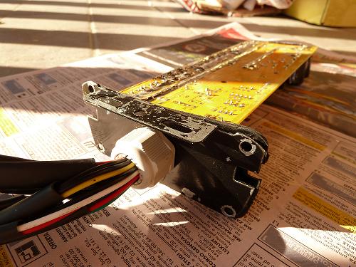

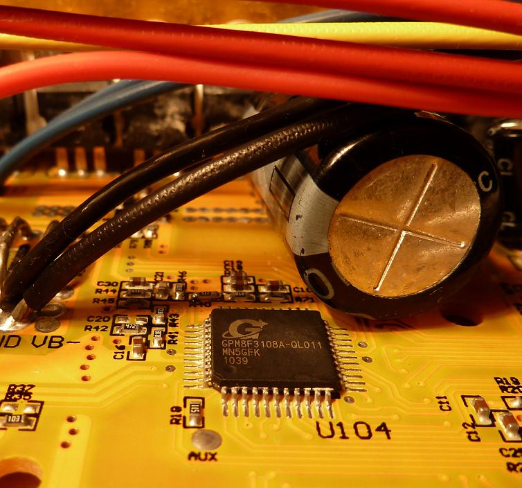

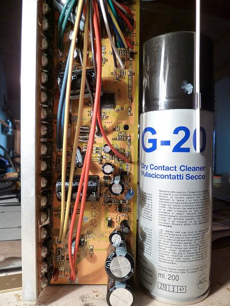

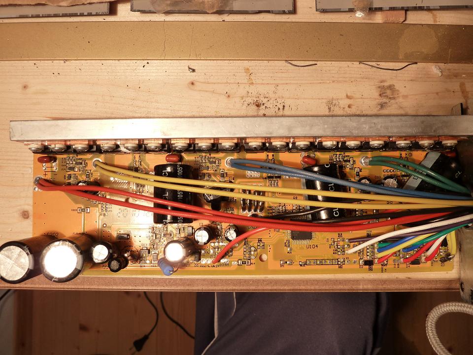

                      | Oggi ho pulito la centralina con questo prodotto per pulire circuiti elettronici e devo dire che è stato proprio efficace a togliere quel "sale" che aveva impiastriccato tutta la piastra con annessi componenti.

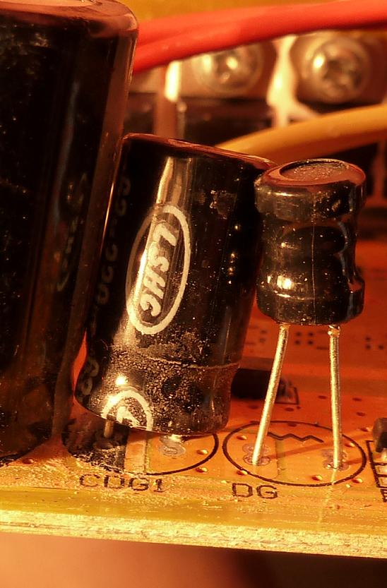

 Domani mi prestano 4 batterie al piombo in modo da riuscire a provarla,il condensatore l'ho saldato bene, spero che quella polverina bianca che stava sopra tutti i componenti non sia stato sale veramente, altrimenti anche se l'ho pulita, come ci sara' un po' di umidita' potrebbero verificarsi dei danni.

                      | @ Dani Con molta moderazione potresti "lavare" il circuito con acqua distillata che scioglierà sicuramente l'eventuale residuo di sale presente.
 Dopodichè asciugala con un phon e/o mettila sul termosifone per qualche giorno in modo da essere sicuro che tutta l'acqua sia evaporata.
 E'una cosa che ho fatto più volte con successo, ma devi essere sicuro dell'evaporazione totale.

                      | @dani85rr: nella foto "macro" che hai fatto al chip, c'è ancora dello sporco tra i pin :-)
 Ovviamente nel caso che non lo avessi notato

                      | @ T4R: grazie per la dritta, prima di provarla faro' anche questo trattamento, poi la mettero' stufa a legna che come asciuga secco quella non lo fa nessuno!
 @ alezzazza:
 non ci avevo mica fatto caso sai? che occhio fino che hai!
  sono andato subito a controllare ma era pasta termoconduttiva, come l'ho aperta era spiattellata ovunque. Vedro' di levare anche quella dove non serve (tipo tra un pin e l'altro).

                      | Oggi l'ho provata a 48v a ruota alzata(perche' era tutto un collegamento volante) e funziona, quindi il trattamento spray+ acqua distillata è andato a buon fine, spero non ci siano altri problemi quando l'alimentero' con piu' tensione ma non credo.. Per il momento vi ringrazio a tutti per i consigli e suggerimenti che sono stati molto utili.
 Joffa visto che sei in linea lo chiedo a te
  ; ma quel morsetto doppio con un filo viola e uno nero è per la regen? cioe' se non la volessi usare è gia' automaticamente esclusa cosi?

                      | Sì, e comunque funzia solo a 48V, non oltre (nominali). Avrei una decina di centraline da riparare...
