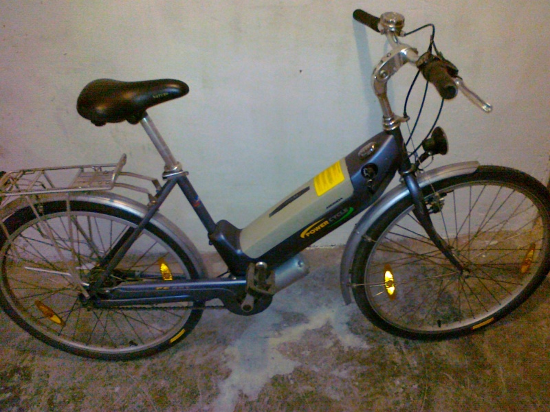

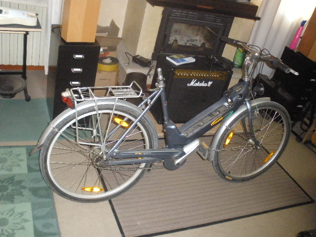

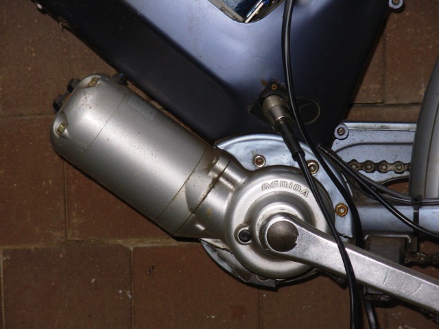

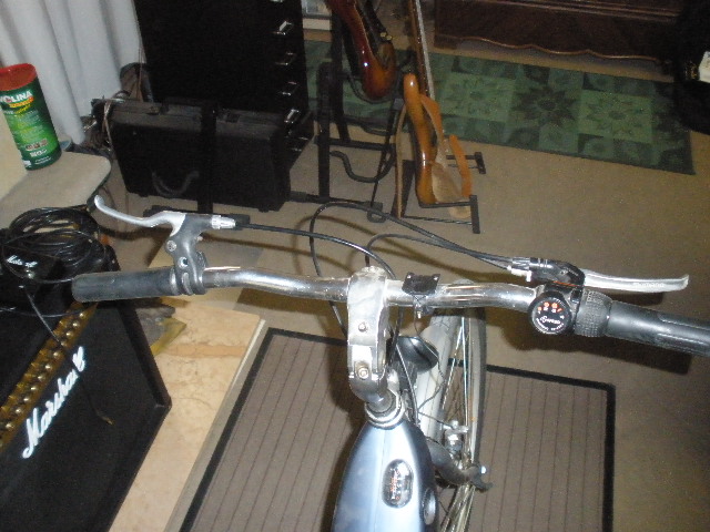

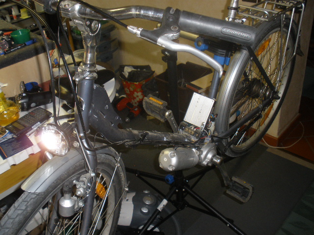

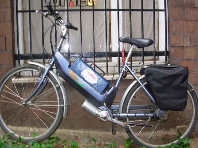

Eccomi con la mia prima avventura all'insegna del motore centrale brushed.
La bici è la Merida Power Cycle, credo sia un surrogato dell'Aprilia enjoy.
Ecco la bipa.
171,91 KB
117,8 KB
118,01 KB
165,08 KB
71,28 KB

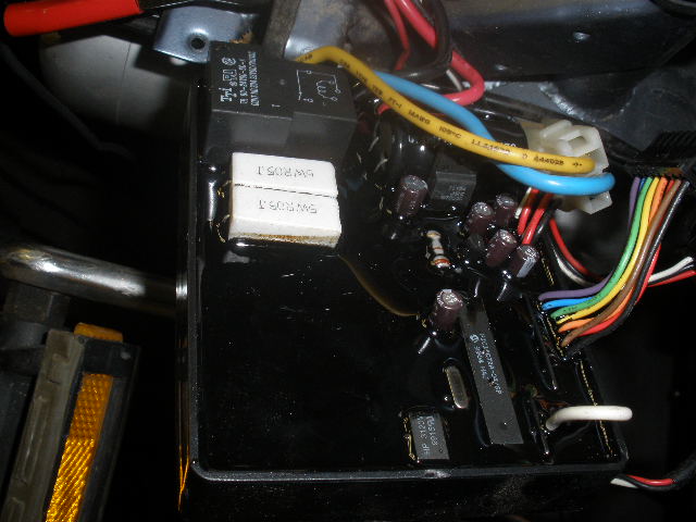

Il motore dichiara 24V 250W. La centralina resinata, mi ricorda tanto quella dell'aprilia enjoy.

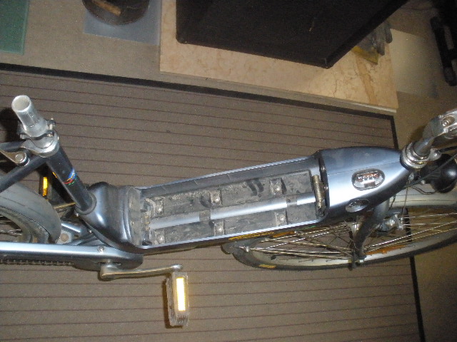

Purtroppo il pacco batteria esausto è stato perso, quindi penso che farò un nuovo contenitore per la futura batteria, rimuovendo le carenature originali ed inventandomi qualcosa di decente.
Il cambio è a 4 marce integrato nel mozzo posteriore, il freno posteriore non l'ho capito, ma funziona meglio dell'economico freno anteriore.
PARTE ELETTRICA
ho collegato un alimentatore a 25V 10Ah al posto della batteria e...non parte! Che sfiga...guarda che ti guarda, scopro che la centralina funziona ma il sensore di sforzo o il pas è KO,

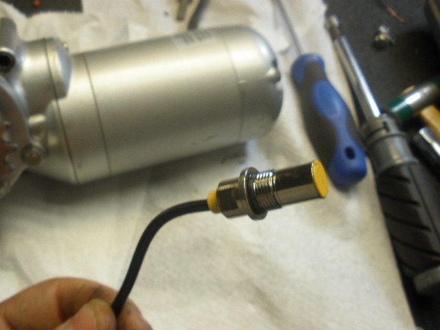

infatti bypassando uno dei 2 sensori all'interno del mozzo il motore parte girando i pedali.
Sto valutando l'idea di sostituire la centralina (che funziona) con un modello classico a manettino.
Il motore pare tirare bene, ma solo una futura prova su strada mi darà conferme.
Quale sarà il futuro dell'abbandonata bipa?
Si accettano consigli!

Devi fare un bel lavoro di restauro! Se riesci a farla partire cortocircuitando due fili monta un pulsante sul manubrio e usala ON/OFF
Ma di che anno è?

almeno di 10 anni fa! La bici non è messa malissimo, però ha decisamente bisogno di un aggiornamento!!!
Con questa bipa, spero di riuscire finalmente a trasportare la bici in treno, inoltre avere le marce vuol dire riuscire a gestire la potenza in modo decisamente più efficace!

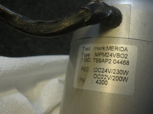

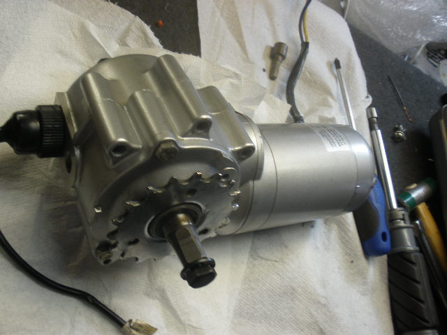

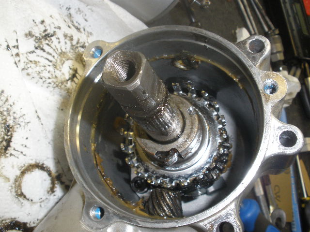

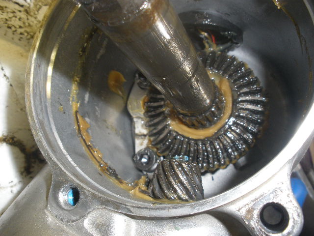

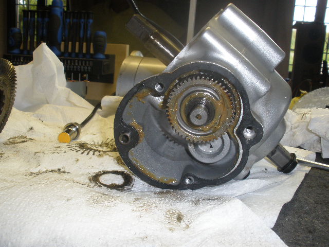

Ecco a voi altre foto, questa volta del motore!!!!!
Appena smontato
69,49 KB
Caratreristiche elettriche
69,96 KB

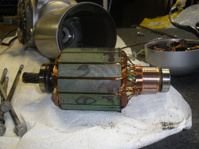

Il rotore si presenta praticamente nuovo, anche le spazzole lo sono.
83,28 KB

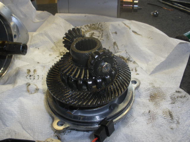

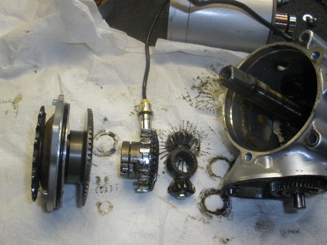

Il riduttore di giri, contiene al suo interno anche una ruota libera (non visibile) che impedisce la trasmissione del moto agli ingranaggi nel caso di avviamento al contrario.
86,06 KB
Un esploso del meccanismo di ingranaggi è bnen ingrassato e sembra fatto ieri. Potete notare il meccanismo di ruota libera che esclude il motore quando è spento e la ruota dentata che passando davanti al pas lo abilita. l'ingranaggio più a sinistra è solidale con il pignone esterno.
69,66 KB
Al sensore di sforzo vero e proprio purtroppo non sono riuscito ad arrivarci, ma vi dico che la ruota dentata grossa è libera ed ha una sporgenza che preme contro il sensore quando c'è sforzo.
L'ingranaggio più piccolo invece è solidale con l'albero dei pedali.
84,87 KB
Tanto per fare capire come si montano alcuni pezzi
70,63 KB
Per fare capire, alcuni pezzi li ho spostati da una parte all'altra del meccanismo.
87,47 KB
Questo è il pas "stupido", in quanto non è in grado di rilevare la direzione del moto ed attiva l'assistenza sia girando i pedali in senso orarioche in senso antiorario, se si esclude il sensore di sforzo, che a sensazione serve solo ad evitare lo spiacevole problema.
68,45 KB
Questo il motore pulito e rimontato.
70,06 KB

Complimenti per l'ottimo lavoro sul motore che sembra nuovo, la descrizione e le foto, mi è sempre piaciuta la trazione fatta in quel modo !

La fattura meccanica la trovo ineccepibile, ma serve il parere di un meccanico per dirlo con certezza.
Il tutto pesa 5kg, un bel piombo, ma se non altro è nel posto migliore per non farlo notare.
Il motore sembra davvero nuovo. Se avesse i magneti al neodimio, anzichè i classici ceramici, sprigionerebbe tanta di quella forza che spaventerebbe. Purtroppo però il neodimio a quel tempo era costoso e non poteva reggere temperature alte.
Sostituire i magneti impossibile.

Ho passato tutta la mattina apulire la bici che ora sembra nuova, appena uiscita di fabbrica!!! Mancano la centralina nuova e il pacco LiFepo4 che sto mettendo assieme.
La centralina originale funziona, ma a mio parere è un poco una ciofeca a livello di gestione dei vari sensori.
Credo che con un bel manettino, il pas ed il gas legalizer sarò più felice.

In effetti la meccanica ricalca in parte il progetto della Enjoy, anche per quanto riguarda il differenziale usato in veste di moltiplicatore della frequenza di pedalata (X2) in modo da non dover pedalare a vuoto. Lo stesso per il motore brushed e per il sistema di riduzione dei giri, molto simili.
Il tutto sembra bene eseguito e foriero di una lunga durata, peccato per il motore che, come dici, risente un pò dell'anzianità del progetto.

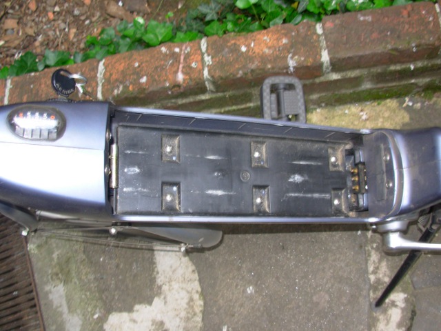

Inserito il - 28/04/2011 : 02:05:30  Mostra Profilo Invia a Clausarts un Messaggio Privato  Rispondi Quotando

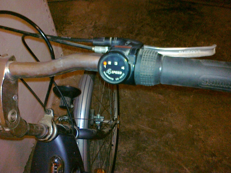

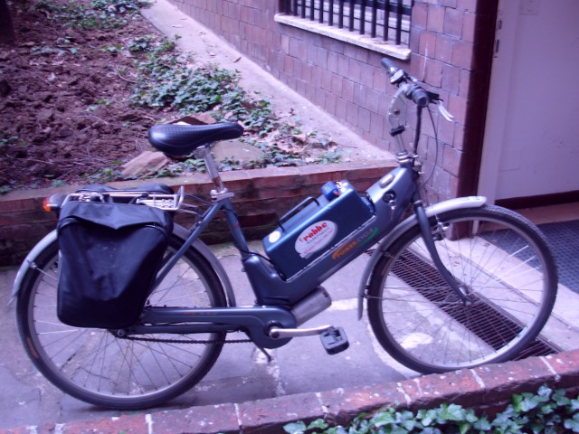

Salve a tutti ragazzi piacere di conoscervi sono Claudio, è da qualche mese che vi seguo, in quanto stavo valutando l'idea di costruirmi una bella e-bike per andare a lavoro a pochi km da casa ma con un percoso con almeno tre salite impegnative.
Parlando con un parente che ricordo aveva una di queste bici circa una decina di anni pagata ben 2.000.000 di lire ma che oramai la teneva abbandonata in garage in quanto le batterie si esaurivano subito e mi dice che se riuscivo a metterla a posto me la potevo prendere.
Ebbene oggi quando sono andato a prenderla scopro che si tratta proprio della powercycle mostrata da Daniele, si presenta praticamente ancora più nuova della tua, penso che sia stata usata davvero molto poco in quanto i copertoni hanno ancora quei pelini di gomma che fuoriescono dal lato, non ha nemmeno un graffio solo un pò di ruggine sulla staffa che sorregge il filo del freno anteriore, ma poi per il resto nulla da dire.
Non sembra essere molto pesante compresa il pacco batterie Ni-Mh (che devo ancora aprire e sezionare per scoprire per curiosità quali batterie monta all'interno) dopo averlo rimosso e entusiasta di fare qualche prova a bici spenta, ho prontamente gonfiato le ruote e sono corso in strada..con mio dispiacere mi sono accorto che la pedalata è pesantissima le 4 marce interne al mozzo erano praticamente inutili riuscivo a fatica con la 1 marcia a fare un pò di salita ma con notevole affaticamento, anche passeggiare in pianura è faticoso.
Se malauguratamente si scaricassero le batterie credo sia umanamente impossibile affrontare delle salite senza un cambio a più rapporti.
Daniele tu hai avuto modo di fare già qualche prova su strada a motore spento?
Pensi che si possa aggiungere un cambio a più marce?

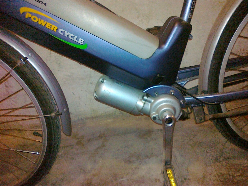

allego qualche foto che ho fatto con il cellulare
218,49 KB
231,48 KB
242,32 KB

Ciao Clausarts, benvenuto, la pesantezza da te rilevata dipende probabilmente dal meccanicmo che moltiplica per due la velocità di rotazione dei pedali (ingranaggi), dal peso della bici e dalla posizione di guida non proprio sportiva. Può anche essere che la bici non abbia effettuato che pochi chilometri e necessiti di essere sciolta, apecialmente dopo un lungo inutilizzo.
Per ovviare al problema del numero di rapporti, secondo te insufficienti, puoi sostituire il cambio nel mozzo posteriore (e il relativo comando) con uno Shimano Nexus 7 o altri equivalenti.

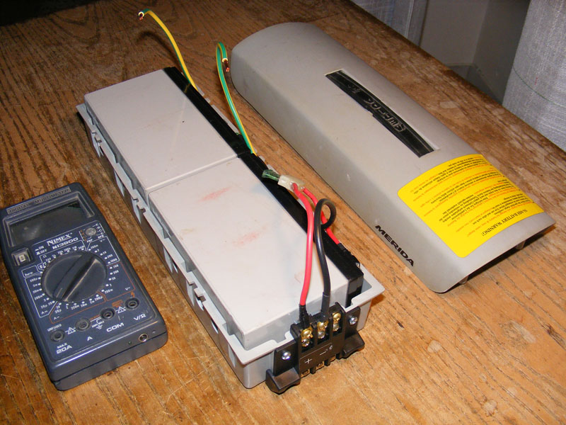

Clausarts, mi faresti qualche foto del pacco batterie?! te ne sarei molto grato! Purtroppo la bici in mio possesso è arrivata sprovvista del pacco esausto e quindi non ho immagini di repertorio alle quali ispirarmi!
Se poi ti andasse di smontarlo e fare qualche foto dell'interno, questa discussione sarebbe davvero più completa!

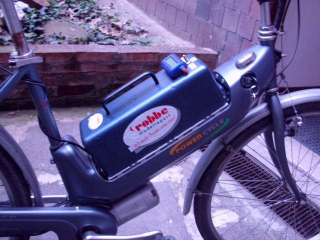

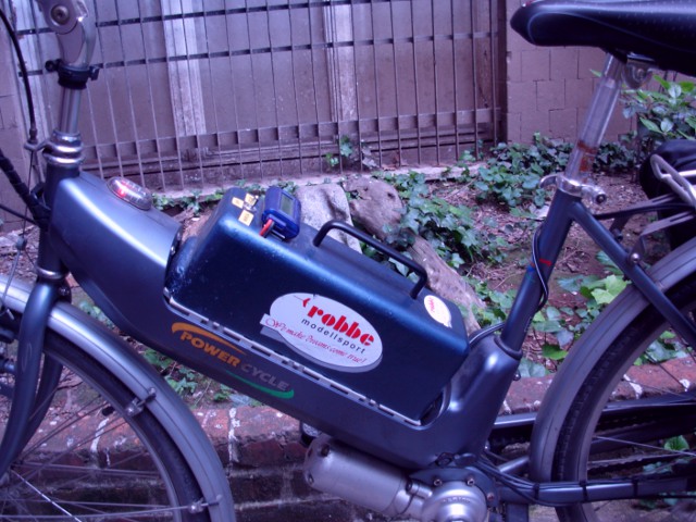

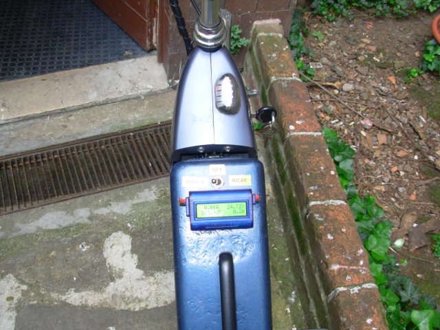

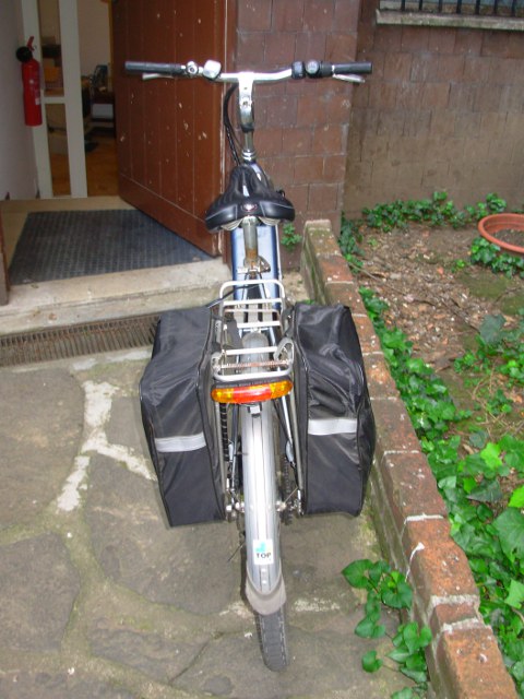

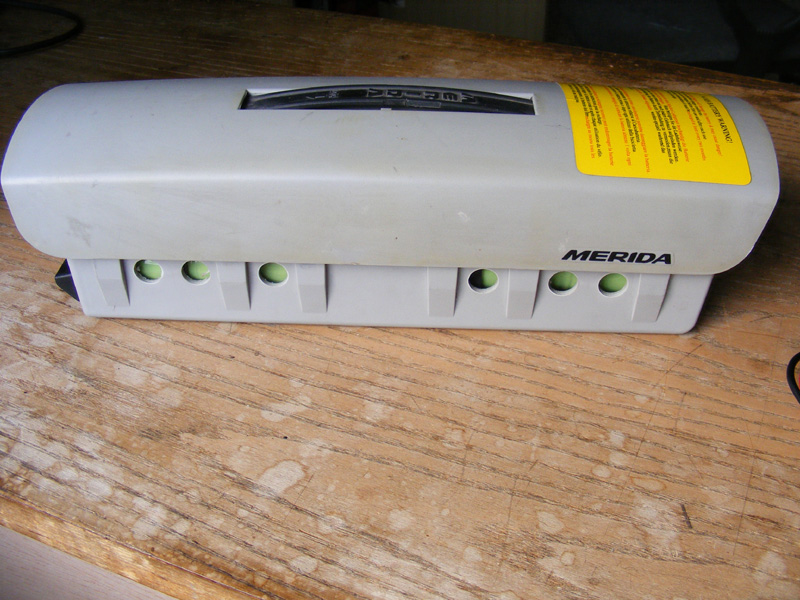

Allegho alcune foto sia della bicicletta, che del pacco batterie da me modificato. Fammi sapere se hai bisogno di ulteriori informazioni o altro in cui possa esserti utile.
Saluti
114,44 KB
116,14 KB
114,86 KB
88,07 KB
89,71 KB
108,14 KB
101,48 KB
108,34 KB
89,6 KB

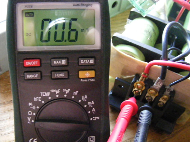

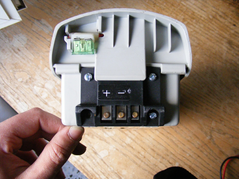

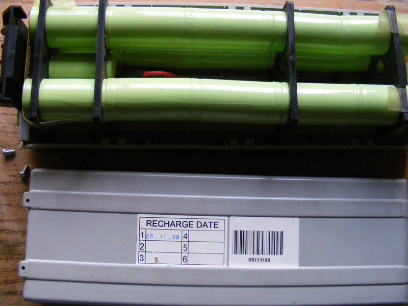

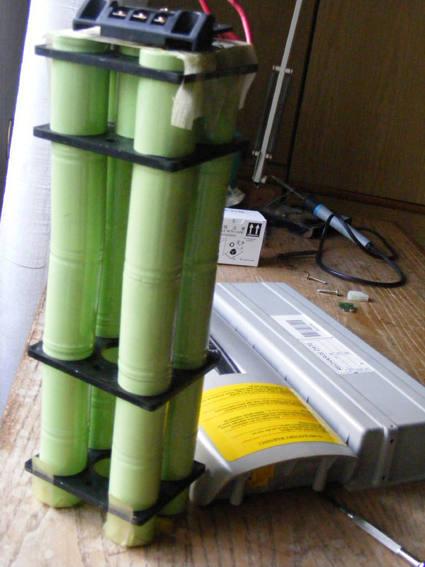

Eccomi ragazzi ho appena smontato il pacco batteria all'interno monta 21 torcioni NI-MH di cui non sono riuscito a leggere la capacità, guardate l'etichetta sul retro relativi alla data della prima ricarica :)
@Daniele
Ho fatto qualche foto dettagliata della batteria spero possano esserti utili, tienimi aggiornato sui tuoi progressi sono lieto di aiutarti e poter condividere opinioni in merito.

Ciao he tipo di modifiche hai apportato alla bici che batterie hai montato sembra abbastanza grande il pacco, come ti trovi in termini di autonomia e di assistenza alla pedalata.
195,43 KB
176,9 KB
159,62 KB
179,13 KB
186,25 KB

@Clausart: Quei tipi di cambio hanno prestazioni simili ad un cambio esterno tradizionale, con in più il vantaggio di poter cambiare marcia da fermo. Se ti capita di fermarti ad un semaforo con inserita una marcia sbagliata puoi tranquillamente scalare i rapporti fino a dove vuoi...
Ovviamente più il ventaglio di rapporti sarà largo più avrai la possibilità di trovare quello adeguato al percorso, esistono cambi nel mozzo anche con 14 rapporti!

Si ho messo 4 batterie al piombo da 9Ah e per farle stare nel contenitore originale ho dovuto costruire la parte superiore in vetro resina Se ti interessa ho conservato il modello per stamparne altri.Ho sostituito il pignone posteriore di 21 denti con uno da 18per avere piu velocita circa 30Km/h Con qulle batterie faccio circa 35Km (pedalando).Visto che Tu hai smontato il motore sarà possibile lubrificare l'interno attraverso il gommino che si vede nella foto laterale del motore? grazie saluto

Inserito il - 29/04/2011 : 19:25:09  Mostra Profilo  Visita l'Homepage di Daniele Consolini Invia a Daniele Consolini un Messaggio Privato  Rispondi Quotando
Ciao! Non credo che si possa lubrificare il motore dal gommino, in quanto sotto c'è la vite del sensore di sforzo.
Per il pacco batterie, penso farò un 20Ah 24V LIFePO4, forse toglierò tutta la carenatura originale e farò un pacco ex novo.
Ad oggi però non ho le idee ancora chiare. Aspetto di finire il pacco batterie, poi prenderò delle decisioni.

Ciao ragazzi le batterie originali si sono ricaricate anche se non del tutto le ho lasciate 12 ore in carica e la tensione è salita a 22.5V collegando una lampada da 24V si accende.
Ci sarà sicuramente qualche elemento in corto, ad ogni modo non penso valga la pena giocare con le singole celle ormai preistoriche, prima di pensare alla sostituzione con le 38120 vorrei fare qualche prova con delle batterie al piombo che mi farò prestare da mio zio anche per vedere se la bici è "viva" ancora e se tira abbastanza in salita.

Eccomi ragazzi, mio zio mi ha prestato le due batterie al piombo 12V 7ah fiamm ovviamente di tipo non ciclico guardate come si adagiano bene nel contenitore originale :) domani se riesco compro due connettori a banana da collegare ai due fili giallo verde che andranno al tester per monitorare l'assorbimento sia a vuoto che in qualche salita sempre che le batterie reggano.
Daniele per la centralina quale userai?
Cosa ne pensi delle 38120 lifepo4 sono più performanti di quelle che stai montando nel tuo pacco?
a presto per gli aggiornamenti

Ciao ragazzi oggi ho fatto una prova su strada con le due batterie al piombo e monitorando con il tester in pianura ho avuto degli assorbimenti sui 5-7A mentre appena ho incontrato le salite ho toccato dei picchi di 12-17A però devo confessarvi che sono rimasto profondamente deluso, il motore interviene un pò a strappi e in salita ho sudato come un cavallo l'assistenza non è notevole, anche se penso che prima di gettare la spugna e dedicarmi all'elettrificazione di un altra bici devo provare prima le lifepo4..
