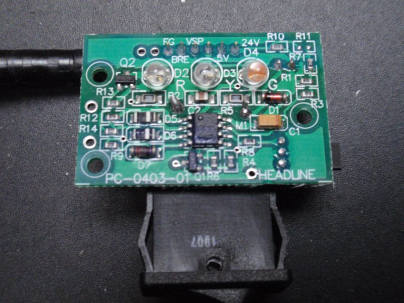

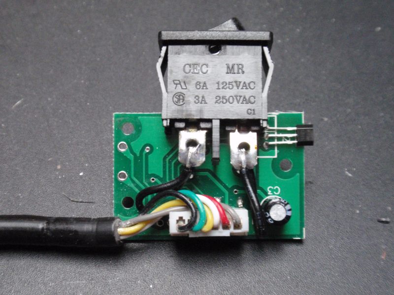

Ho aperto il comando gas, allego le foto del circuito sopra e sotto; forse qualcuno sa dirmi come intervenire su di esso per eliminare il maledetto timer:

L'integratino a 8pin penso che sia solo un OP-AMP messo per adattare il segnale in uscita dell'HALL, riesci a leggere le sigle?
Mi viene in mente che possa essere la centralina che fa intervenire il risparmio, ciò spiegherebbe anche il comportamento diverso del mio acceleratore collegato alla Kelly...
Forse si può risolvere mettendo un generatore di impulsi di durata di pochi decine di mS e con periodo di un minuto collegato in parallelo al filo del gas. Un impulso cosi piccolo la centralina non lo interpreterebbe come un'accelerata ma magari è sufficiente per resettare il contatore della centralina.
