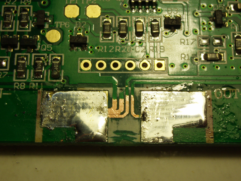

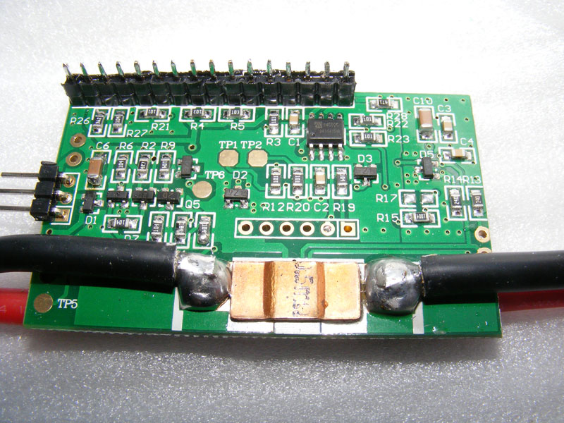

Clausarts
391 Messaggi
Inserito il - 23/07/2011 : 15:58:29  Mostra Profilo Invia a Clausarts un Messaggio Privato  Rispondi Quotando
Ciao ragazzi questo è l'interno del mio watt meter turnigy..purtroppo non vedo trimmer di regolazione mi tocca per forza tagliare la piastra oppure posso dissaldare lo shunt e creare una basetta identica all'originale?
173,19 KB
Inserito il - 23/07/2011 : 16:41:13  Mostra Profilo  Visita l'Homepage di Daniele Consolini Invia a Daniele Consolini un Messaggio Privato  Rispondi Quotando
Strano, di solito nei turnigy ci sono 2 trimmer...mah.
Io dissalderei lo shunt, ma occhio a non dare stagno ovunque e a non stagnare lo shunt stesso.
Dovresti vedere ad occhio che lo shunt ha la parte centrale di un materiale diverso brasato sul rame. Quella è la parte più delicata che non va toccata con lo stagno.

Clausarts ha scritto:
Bijia hai quindi dissaldato lo shunt e portato altri 2 filini ai capi?
Si, ho seguito passo passo la spiegazione di Iddimus anche se il mio Watt meter, come ho scritto sopra, non è turnigy e non ha trimmer di regolazione; ....fortunatamente non son serviti.... Ciao
BFold3 SWXH 36V Al.48V 250W
Cruiser MyHD BPM V48 HS 500W
Woz MKS (under construction)
Clausarts
391 Messaggi
Inserito il - 26/07/2011 : 13:47:10  Mostra Profilo Invia a Clausarts un Messaggio Privato  Rispondi Quotando
Ragazzi ho dissaldato lo shunt ed ho fatto una prova saldando due filetti in parallelo come ha detto iddimus però non rileva proprio la corrente..guardando le piste sembra che ci arrivino 4, avete qualche idea su come farlo funzionare?
p.s. risaldandolo funziona
