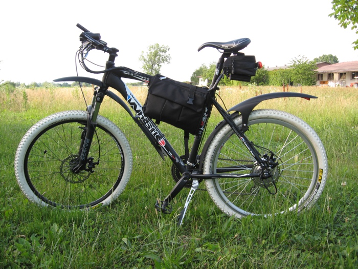

Mi sono fatto le prove su strada con la mia Pina, ed è giunta l'ora di presentarla, quindi . . . . . . ci vogliono le foto
La vista di insieme
236,53 KB

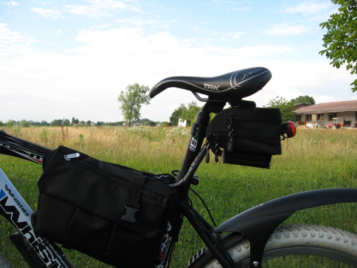

La posizione della centralina
170,45 KB

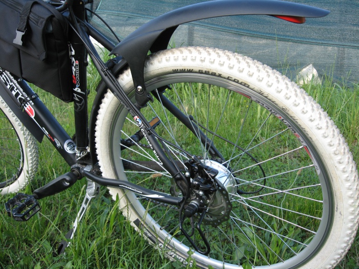

Il motorello
267,27 KB

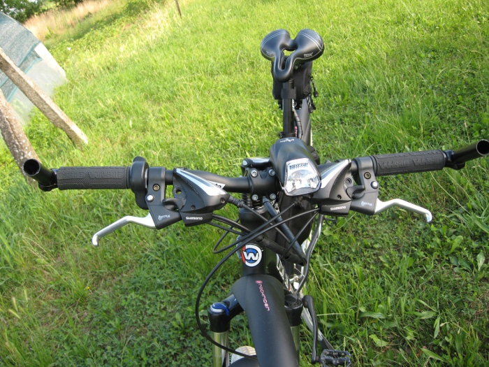

La modifica dei freni
281,2 KB
Qualche dato:
Motore Nine RH100 by Joffa
Centralina Nine 17A by Joffa
Batteria 44V 12A by Alcedo
Velocità max 33 Km (usata come motorino) by Batteria
Pacco pignoni 13/34 by Alcedo
Corona da 48 trovata su una vecchia Mtb
Acceleratore subordinato al Gas legalizer by Joffa
Attivazione del cruise ( lo uso per regolare quanta assistenza voglio)
Consumi : il Turnigi mi da un consumo di circa 2,5 3,3A su 16 Km ( la distanza che percorro per andare al lavoro )devo dire che io aiuto un po il motore, non tanto per adesso ma con il tempo farò le gambe quindi potrò aiutare di più.
Tra ieri ed oggi ho fatto la prova di autonomia della batteria, e sono rimasto a piedi dopo tre volte i 16 Km più altri 10, qiundi a 6 km da casa.(per la cronaca il bms ha staccato tra 47 e 46 volt forse un po alto ma va bene)
Non male appena aiuterò di più riuscirò ad andare al lavoro per due giorni con una sola ricarica.
